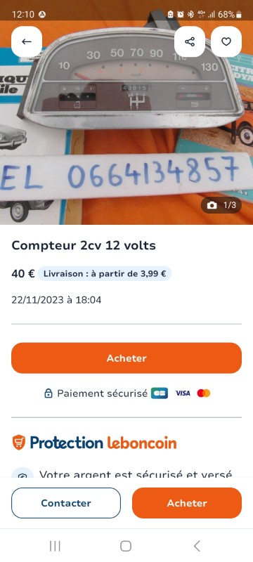

Messages : 9159
Re: compteur de vitesse de 2 cv qui "perd le Nord"
As tu graissé ton câble en le deconnectant derrière le compteur?
Sinon, il y en a sur le bon coin:
https://www.leboncoin.fr/equipement_auto/2393702363.htm
Mais en veglia, c'est assez rare.
Ou encore
https://www.leboncoin.fr/equipement_auto/2450261752.htm
Bon courage pour la suite.
