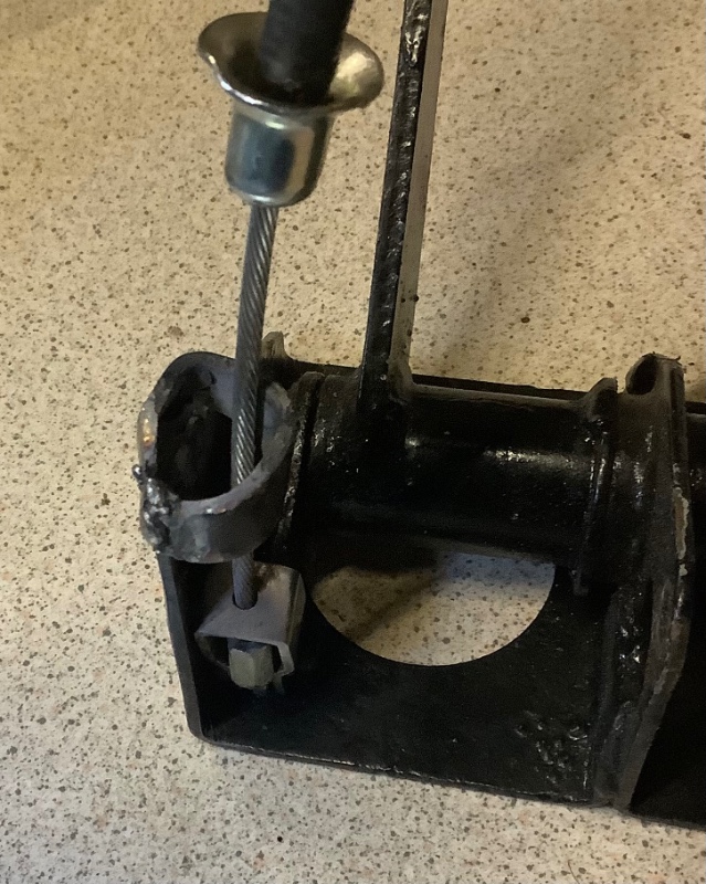

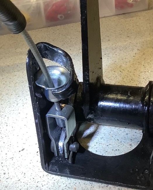

Re: Ami 8 qui n'embraye pas
Bonjour johnaf
Je ne sais pas comment est fait ton pédalier sur ton ami 8, sur mon AZAM il est fixé sur le châssis et le problème que j’ai eu ( le même que le tien en remplaçant mon embrayage neuf par un mécanisme à diaphragme avec la nouvelle butée) venait d’une butée du câble d’embrayage qui ne retenait plus la gaine. Après réparation, fonctionnement au top !
Deux photos’ avant et après. Si tu n’as pas ce système de pédalier, vérifie quand même tout le cheminement du câble d’embrayage.
Merci pour ce message, j'ai pas exactement le même système.
J'ai quand même fait tout le cheminement du câble, la gaine appuie correctement aux deux butées.
La théorie la plus probable serait mon câble qui se détende quand j'appuie, c'est un peu tiré par les cheveux mais je vois que ça.
Je vais en commander un neuf, on verra...
