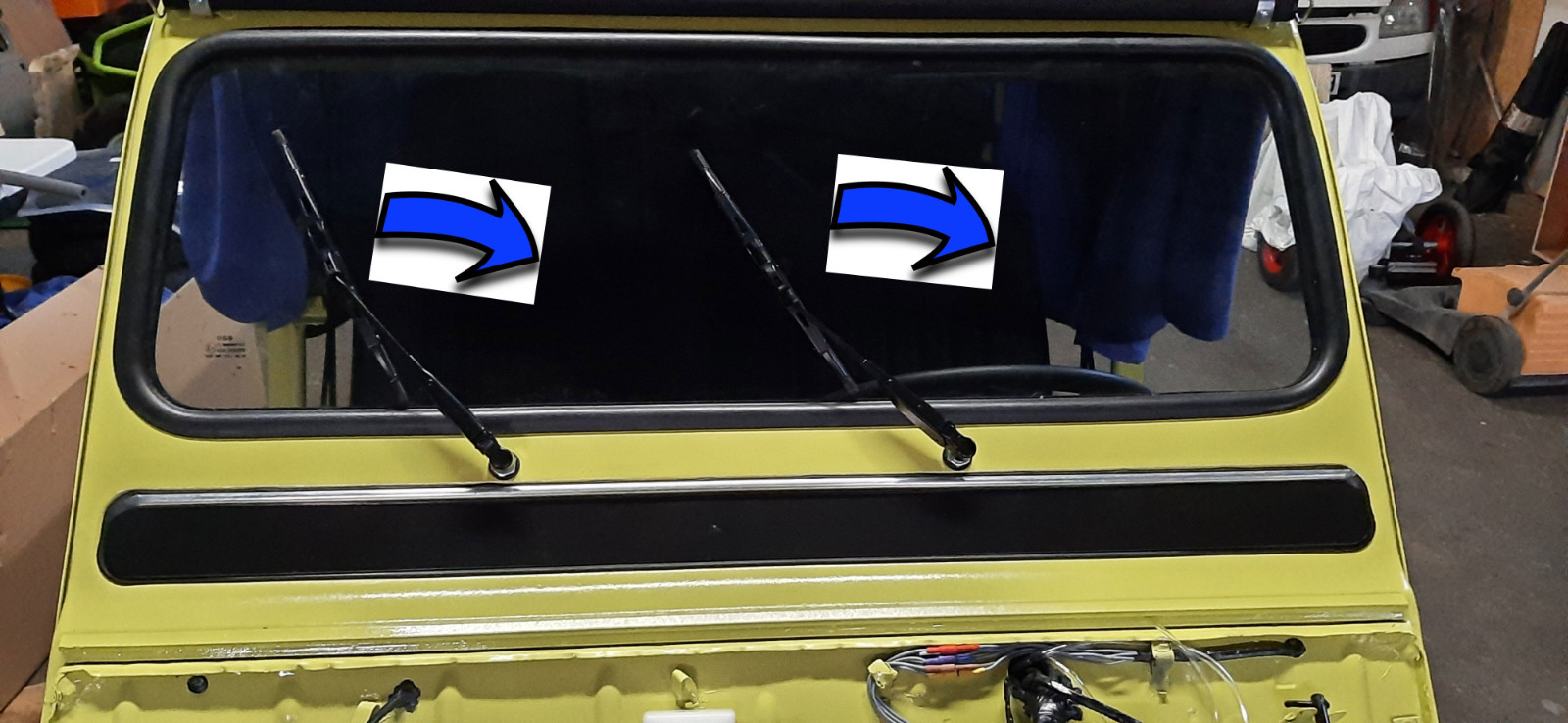

J'ai remplacé le moteur essuie glace ancien modèle par un nouveau modèle.
Je ne comprend pas car il semble tourner à l'envers : quand on regarde le pare brise de face les axes vont de la gauche vers la droite (voir photo)
On est bien d'accord que les balais doivent être positionnés au départ à l'horizontale et qu'ils doivent remonter et redescendre (donc de la droite vers la gauche)
Avez-vous une idée ?

Re: Moteur essuie glace tourne à l'envers
Message par jyg »
Une inversion de polarité :???:
Mais c'est bizarre ...
Bonjour, enlève les balais d'Essuie-Glace,mais en marche puis tu coupe ensuite remets les balais, face à la 2cv, au repos ils parte de droite a gauche
Attention @DUNSMOI ,lorsque tu va remettre tes balais d'Essuie-Glace,évite qu'ils soit plaqué contre le parbrise, ils doivent resté levé, parce que si tu mets en marche et qu'ils parte tu mauvais côté tu risque de griller ton moteur d'Essuie-Glace
Quand tu mets en route tes essuies glaces, l'aller ce fait dans le sens inverse de tes flèches et le retour dans le sens de tes flèches.
Au repos, les balais sont comme ceci :

Merci pour vos conseils
J'ai tenté une remise à 0 de la position mais je suis toujours dans le même cas...

Message par DUNSMOI »
Après un re-démontage complet de l'ensemble essuie glace et une mise à 0 du moteur
Problème trouvé : la manivelle qui entraine l'axe était positionnée à l'envers
La fiche technique et les photos de MCC m'ont permis de m'en rendre compte
Merci pour votre aide !
