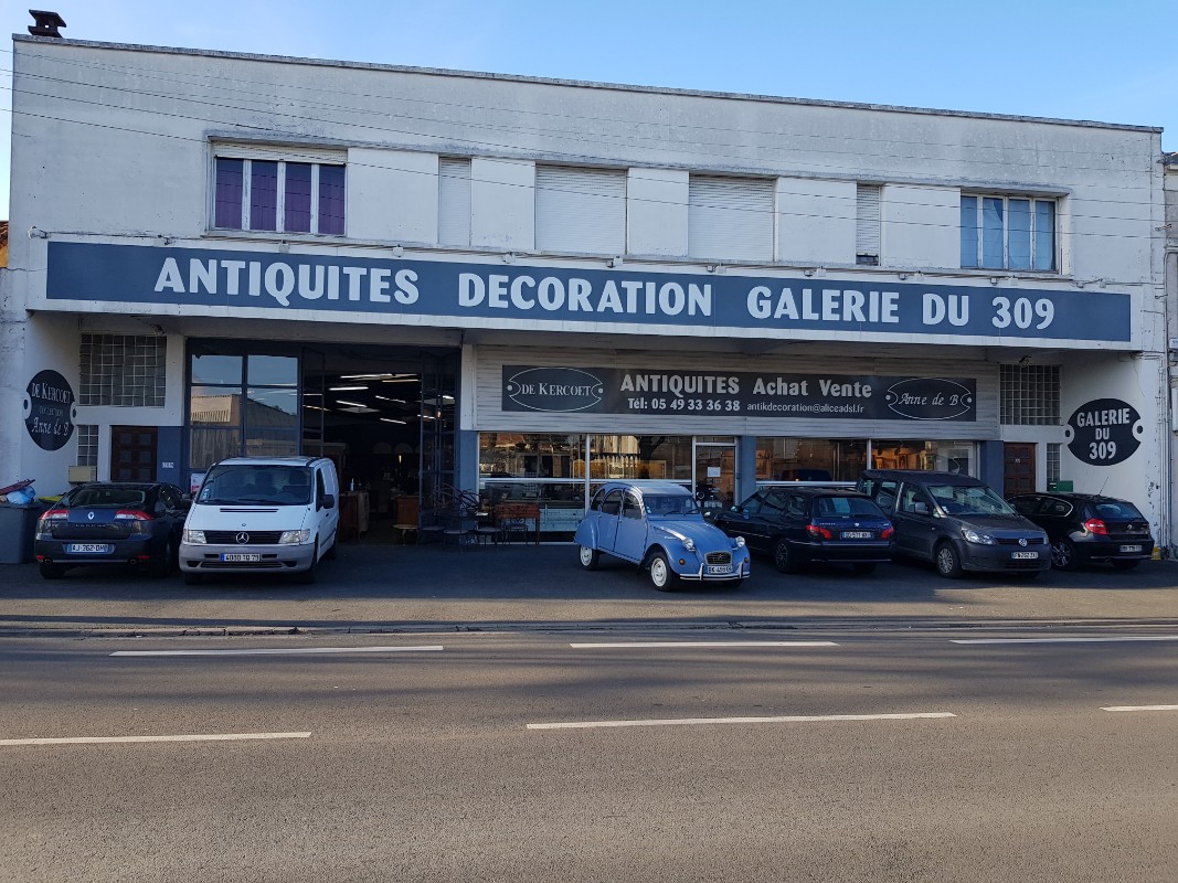

Salut les gars,
Bon je l'ai pris cette 2cv...
Mais là à 150 kms de niort aux environ de Saint maure des touraine je suis en panne sur une aire d'autoroute...
La 2cv a petarader longtemps puis plus rien.
Allumage ? Carburateur?
J'ai plus batterie, plus de jus rien du tout.
J'ai réussi à redémarrer à la manivelle mais elle nebprends plus les tours, elle mouche (pcht pcht) c'est la merde je suis en rideau.
