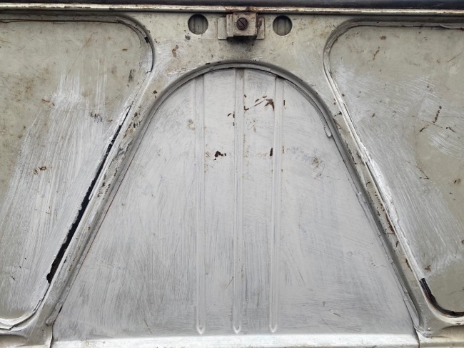

Bonjour à tous, je souhaiterais un petit renseignement, savez-vous comment la tôle est fixé au renfort ?

D'origine, je ne sais pas mais j'avais ausi ce problème.
Du coup, je vais te donner ma solution. J'ai bien nettoyé la zone qui se détachait (poncage, dissolvant) et ensuite j'y ai apposé une colle epoxy bi composant special fer (8 euros le tube je crois), et ensuit j'ai posé un poids de 10 kg dessus 2 jours
RESULTAT, ca ne bouge plus, c'est propre et solide ! ;)

Super merci beaucoup.

Bonjour, d'origine les renforts de la porte de la malle sont collé avec du mastic, le même que celui des pare brise :salut:

D’accord merci pour vos réponses.
