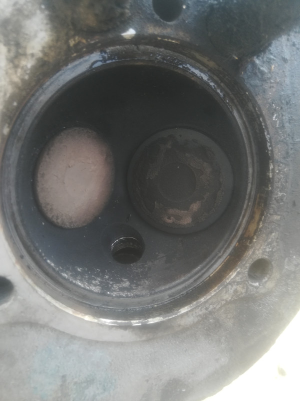

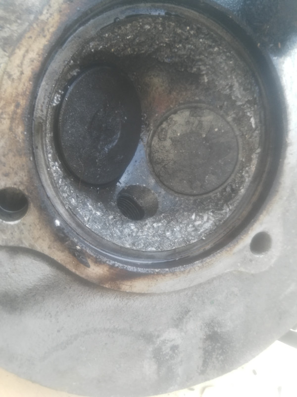

Quant à la culasse droite son état est également amoché ...
Culasse droite
Culasse droite
Comparé à la culasse gauche
Culasse gauche
Culasse gauche

Pour être dans cet état (piston et culasse) c'est que tu as du avoir un corps étranger dans la chambre de combustion.
Comment est la bougie de ce coté ?
Pour bien faire, il faudrait changer les pistons, donc les cylindres parce qu'à 150 000 km ils se sont ovalisés.
Il faudrait également changer la culasse.
A minima, il faut changer le piston posant problème, ainsi que les segments de chaque coté. et si la culasse est toujours étanche, tu l'a remets.
A toi de voir avec tes finances et le temps que tu as pour faire un mix des deux solutions.
Concernant le tube enveloppe, il n'est pas très abimé.
Tu peux le redresser en mettant une douille de 9 ou de 10 (ou ce qui est le plus proche du diamètre. Mais quoi qu'il en soit, les tubes enveloppes pénètrent les demi-carters d'un bon centimètre, donc si c'est au bord que c'est légèrement plié, le joint ferra toujours sont office 10 mm plus loin :wink:

A voir les photos du piston, j'ai l'impression que c'est le segment de feu qui a causé ces dégâts. Sur la 2ème photos on voit qu'il manque un morceau de piston...
Ce qui peut arriver, c'est que le segment soit grippé dans sa gorge localement (ou déjà cassé), et comme il n'est plus en contact avec le cylindre, il ne dissipe plus les calories et ça fait un point chaud sur le piston qui peut aller jusqu'à la fusion locale du piston. A cet endroit là où il manque un morceau de piston il n'y a plus d'appui pour le segment qui casse et des morceaux peuvent remonter au dessus du piston, poinçonner la culasse et le piston et ensuite partir avec les gaz d'échappement.
Comme Filofax, il faut changer les 2 cylindre piston en ce qui concerne la culasse qui a bien mauvaise mine pour la réutiliser, il faudrait quand même lisser un peu tout les points d'impact en relief et ensuite re-équilibrer les volumes de chambre par rapport à l'autre culasse. A vérifier si l'embiellage n'a pas trop souffert du traitement.

Bonjour à tous ! Merci pour ces informations précieuses ! En effet la bougie est également écrasée comme pour Bob (http://forum.2cv-legende.com/viewtopic. ... 1&p=156989) !
J'ai également l'impression que c'est le premier segment qui as du causer tout ces dégâts car impossible de le retrouver... J'imagine qu'il est partis en fumée ... Je vais tout de même inspecter l'intérieur côté vilebrequin pour vérifier qu'il n'est pas parti par là et en profiter pour remettre un filtre à huile neuf (l'ancien avait 2 mois :/ )
Concernant la culasse Belin3800 tu parles d'un ré-équilibrage des culasses. J'imagine que l'idée est d'avoir le même volume de chambre sur les deux culasses ? Je vais surement devoir enlever un peu de matière pour remettre ça au propre sur la culasse défectueuse par contre comment faire pour équilibrer les deux ? oO
Que pensez vous des culasses à vendre sur coincoin ? Vaut il mieux trouver un lot de deux culasses appairées ou puis-je me contenter d'en trouver une pour ma partie droite abimée ?
