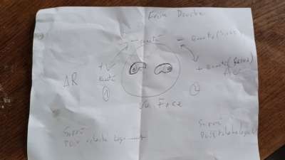

je viens vers vous pour les problèmes de pédale molle après rénovation du circuit en effet j'ai eu ce soucis 4 cylindres de roues et maitre cylindre neufs et après 4 ou 5 purges toujours la pédale molle au premier appuis et dure au second
Apres moultes vérifications j ai pu constater que mes excentriques (escargots) de réglage des garnitures étaient tournés à l envers.
Il faut partir avec la clef en haut du tambour et la descendre par l'extérieur et ça aussi bien la vis (clef de 14 ) a l'avant et celle de l'arrière
=>clé en haut et on descend par l extérieur pour rapprocher les garnitures du tambour avec un petit retour en arrière et c est tout
Comme par magie la pédale devient dure sans même repurger
donc attention au sens de réglage des excentriques
j ai mis un schéma (vu de face du tambour) ci joint il est valable sur les 4 tambours
si ca va pas je peux en faire un plus propre
Cordialement
La Glude

Re: Purge des freins de 2CV 6 - pédale molle
le schma 3 eime essai...
