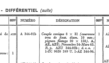

Comme de toute façon tu vas devoir démonter la boîte de vitesse pour tout bien vérifier il te suffira de compter les dents du pignon d'attaque et celles de la couronne de différentiel, pour avoir les caractéristiques de ton couple conique qui devrait être un 8 X31 si je m'en réfère au catalogue des pièces détachées Citroën ci dessous . :salut:

Ok, donc AZ de 54 à Mars 63 : 8X31 !!
Merci pour ta réponse !
