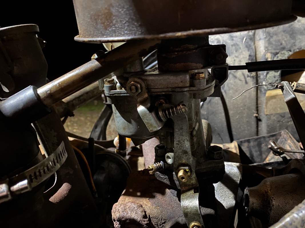

Je ne comprends donc pas pourquoi mon câble de starter est trop court ! Je pensais qu’il était défectueux et en ai commandé un autre qui mesure exactement la même taille …
Soit la tirette n’est pas au bon endroit , soit la caisse n’est pas la bonne,soit le moteur est trop en avant :???:

Peut être une photo ou passe le câble
Un petit bout de gaine supplémentaire car ton câble semble grand?

Oui c’est ce que j’ai fais, j’ai ajouté un morceau de gaine et cela va très bien, mais,ça me semble bizarre qu’il soit trop court. Je ferai une photo du passage demain.

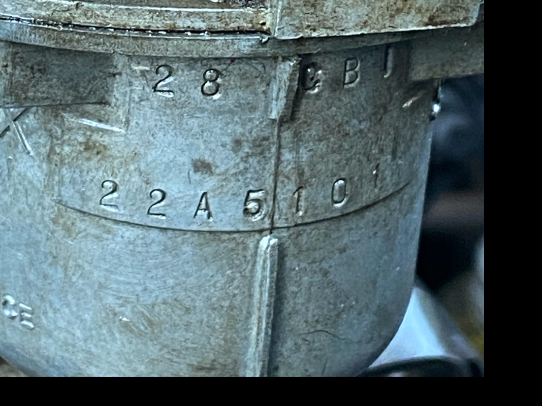

Pour savoir mesure le diamètre de sortie du carbu .
Sur ta voiture comme dit plus haut il doit y avoir un 28 CBI OU IBC suivant qu'il y a ou non un embrayage centrifuge.

C’est bien un 28 :wink:

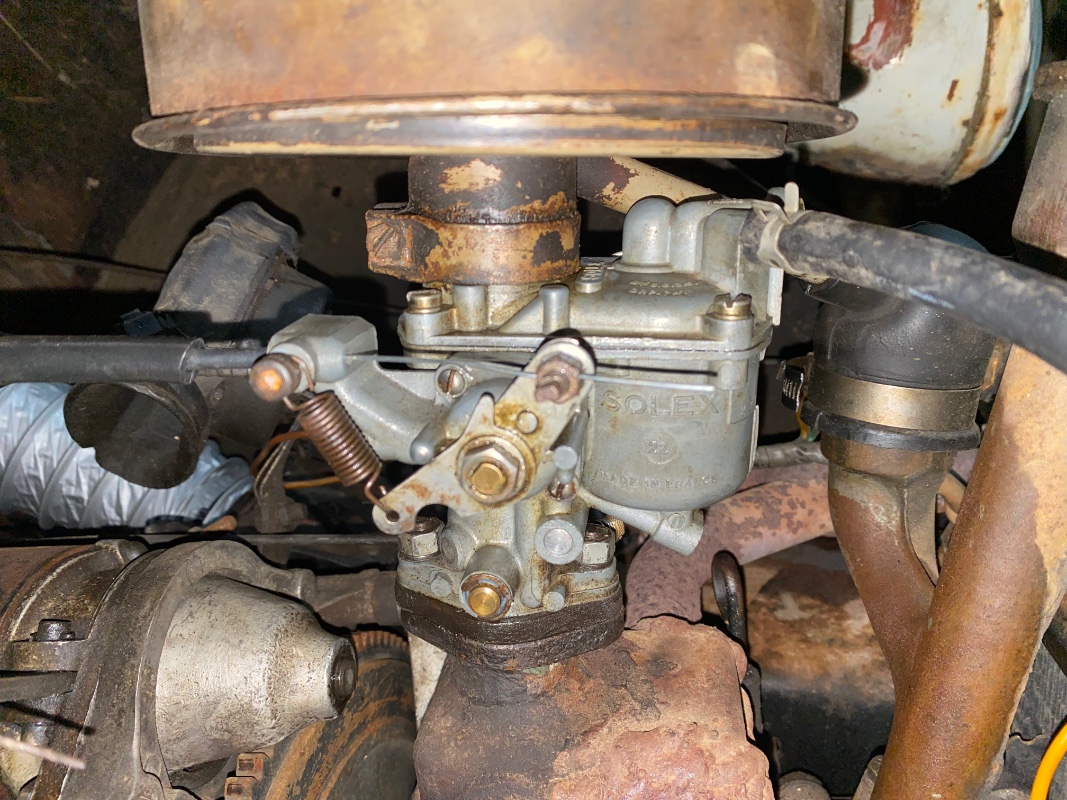

C’est bien un 28 CBI, le même que le mien pour une 2cv 425 cm3 18 cv avec embrayage centrifuge….
Peux-tu nous envoyer une photo de ton volant moteur ? Ça permettra de confirmer si tu as ou non cette option.

Je ne sais pas si vous verrez ce qu’il faut pour le volant moteur, mais soit il n’est pas centrifuge soit il ne fonctionne pas …

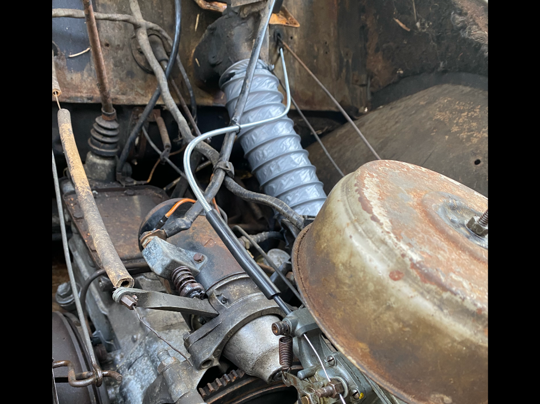

On peut voir le passage du câble de starter @lain

Ce n’est pas un embrayage centrifuge. Normalement il n’y a pas de soucis ( demande avis des pro :salut: ).

si ta voiture tourne normalement c est que le frein de ralenti a été neutralisé
le câble de starter sur la mienne passe plus directement, non fixe sur câble électrique du démarreur

Le frein de ralenti est toujours présent dans le carburateur, quand je l’actionne carburateur démonter cela envoie un peu d’essence par un trou de la cuve, pour le câble de starter celui qui était déjà présent sur la voiture faisait déjà la même taille. C’est moi qui ai ajouté le collier pour le tenir au cable après avoir rallongé la gaine.
