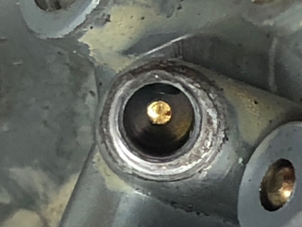

Salut à tous,
Comme mon acadiane déconne encore, je me suis remis à vérifier le carbu (flotteur, gicleurs, vis de richesse) en desserant la vis de richesse, il manque la pointe restée coincée au fond du logement... J'ai démonté le carbu, secoué, soufflé... mais rien n'y fait.
Si j'applique la méthode ci dessus (Edit Deuchémoi : post séparé du reste de la conversation !), c'est à dire la pousser OK mais çà sort où, vu que je ne vois pas de trou correspondre sous le carbu ?
Merci de vos retours.

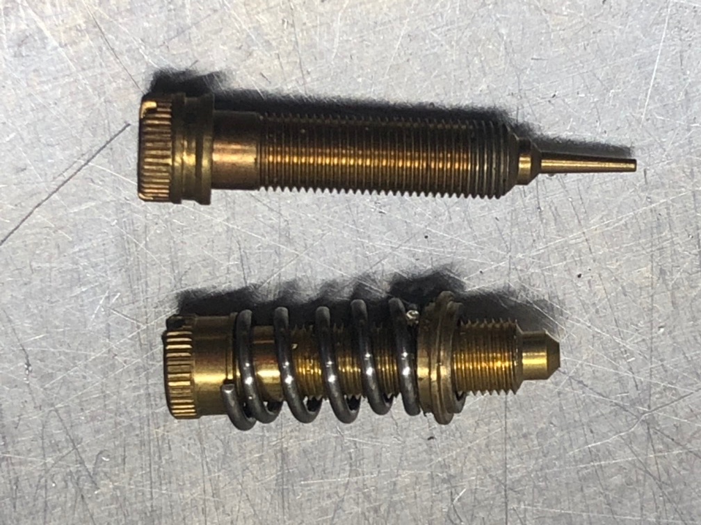

Messages : 2099
Re: Problème trou vis richesse sur le carbu de ma 2cv

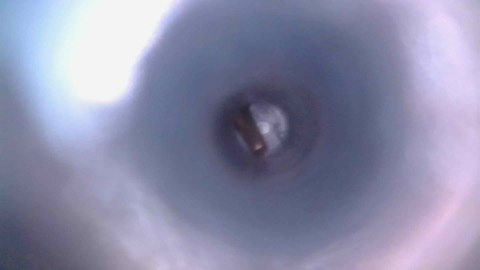

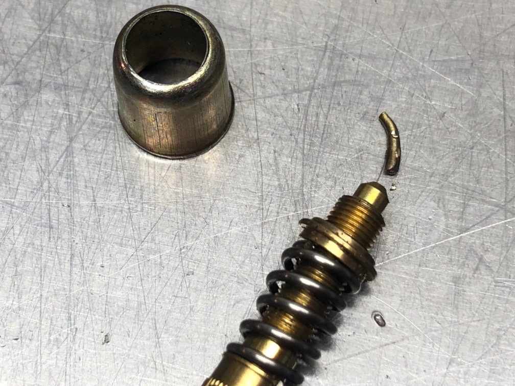

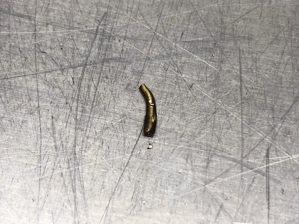

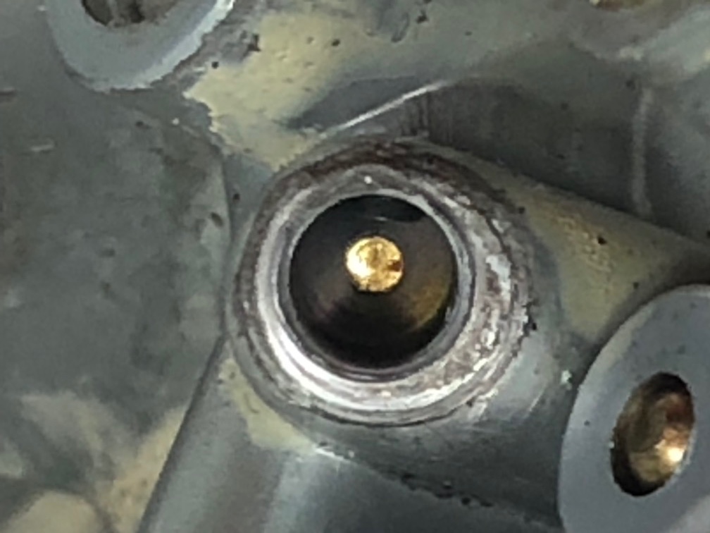

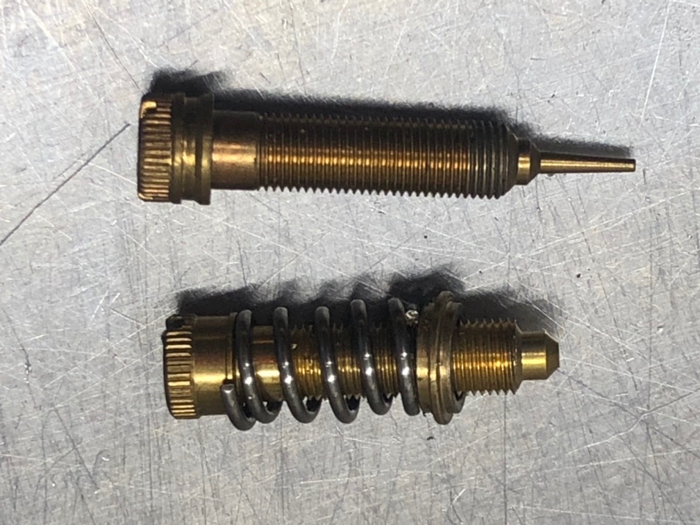

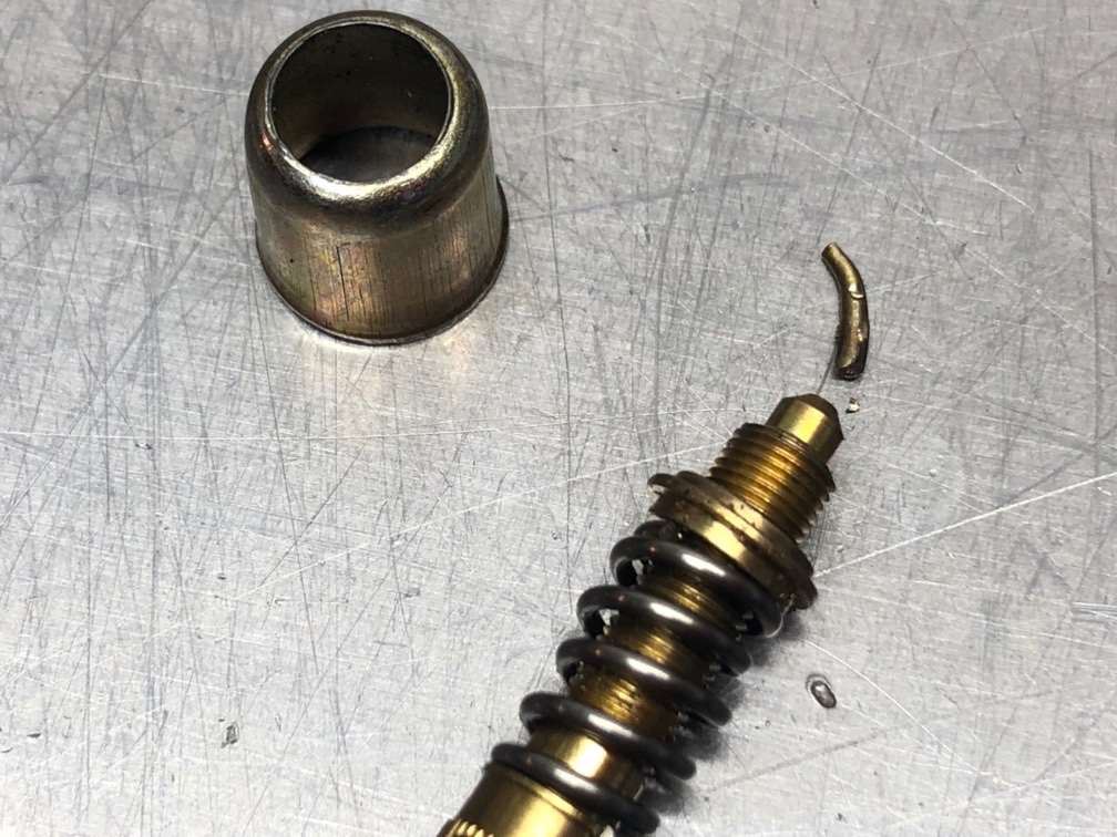

Et oui, c'est un grand classique quand on serre trop fort sa vis de richesse ...
On a déjà donné dans cette réparation ...
En endoscopie, la pointe est bien visible ..
2023 - 10 - Oct 05 - 11.JPG (18.66 Kio) Vu 1477 fois
Et avec un peu de patience ....
