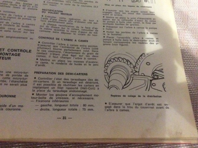

Bonsoir à tous,
Je suis face à un problème de calage sur mon 602cc:
La revue technique indique qu’il faut mettre les repères face à face comme la photo:
Or, on voit souvent sur la toile des photos montrant les deux repères de l’arbre à cames face au seul repère du vilebrequin et moi, j’ai trois repères sur mon arbre à cames, un tout seul et deux consécutifs......alors, lesquels dois-je prendre ?
Merci par avance pour votre éclairage.

Et toujours la photo à l’envers........ :???:
EDIT Deuchémoi: Je l'ai pivotée. ;)

Je m’auto réponds :
J’ai lu sur le forum le même cas que moi et en effet, mon moteur est un échange standard.
De plus, en présentant les deux arbres avec les carters, si j’utilise les deux repères d’arbre à cames, la distribution n’est pas cohérente (soupape d’admission qui s’ouvre quand le piston monte) et l’allumage non plus.
Avec un seul repère sur les deux arbres, tout est cohérent.......
Voilà, si ça peut aider quelqu’un........un jour.....

totor a écrit : 01 déc. 2021, 19:23 Je m’auto réponds :
Bizatous (de loin car Covid)
Merci mais... pardon, j'ai pas pigé ! Tu veux dire que lors de l'échange standard, les pignons ont été demanchés puis ré emmanché et ont donc reçu une nouvelle marque, c'est ça ? :pensif:

Salut Damien,
Oui, je pense que le palier avant est remplacé donc retrait du pignon et nouveau marquage....je ne vois que ça sinon pourquoi deux marquages :???:

totor a écrit : 01 déc. 2021, 17:29 Et toujours la photo à l’envers........ :???:
Si j'enregistre ta photo sur mon ordi, elle est aussi à l'envers ... comment est-elle de ton côté ? Attention au programme qui réoriente automatiquement, la photo ! ;)
Sinon ... prends ton appareil à l'envers quand tu fais la photo. :gnark:

pour le calage, normalement sur un pignon 2 repères, sur l'autre pignon 1 repère
et on cale le pignon avec 1 repère, entre les 2 repères de l'autre pignon
ce qui fait que les 3 repères sont alignés
Après il est possible qu'il y ait une autre façon de faire suivant les fournisseurs
mais ce n'est pas de l'origine constructeur.

michel28 a écrit : 02 déc. 2021, 08:00 Bonjour
@michel28 , on est tous d'accord avec ce que tu dis si le moteur n'as pas été en échange standard.
Sur le forum, tu trouveras au mois 3 cas où lorsque le moteur a été refait le calage de la distribution a été changé.
En fait, il ont sorti les engrenage et ils les ont remis comme ils le pouvaient.
Cela entraine que si tu respect le calage d'origine, ton moteur ne sera pas callé.
Il faut utilisé le repère fait après réparation, comme l'explique @totor
