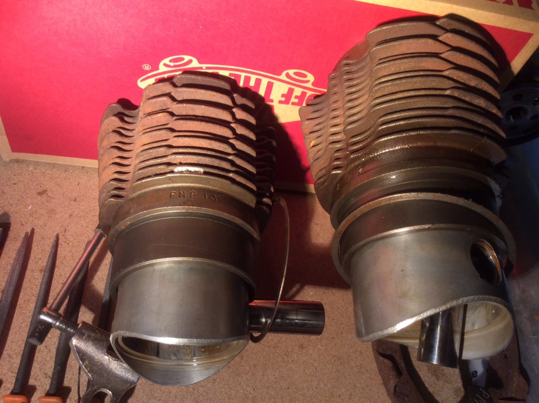

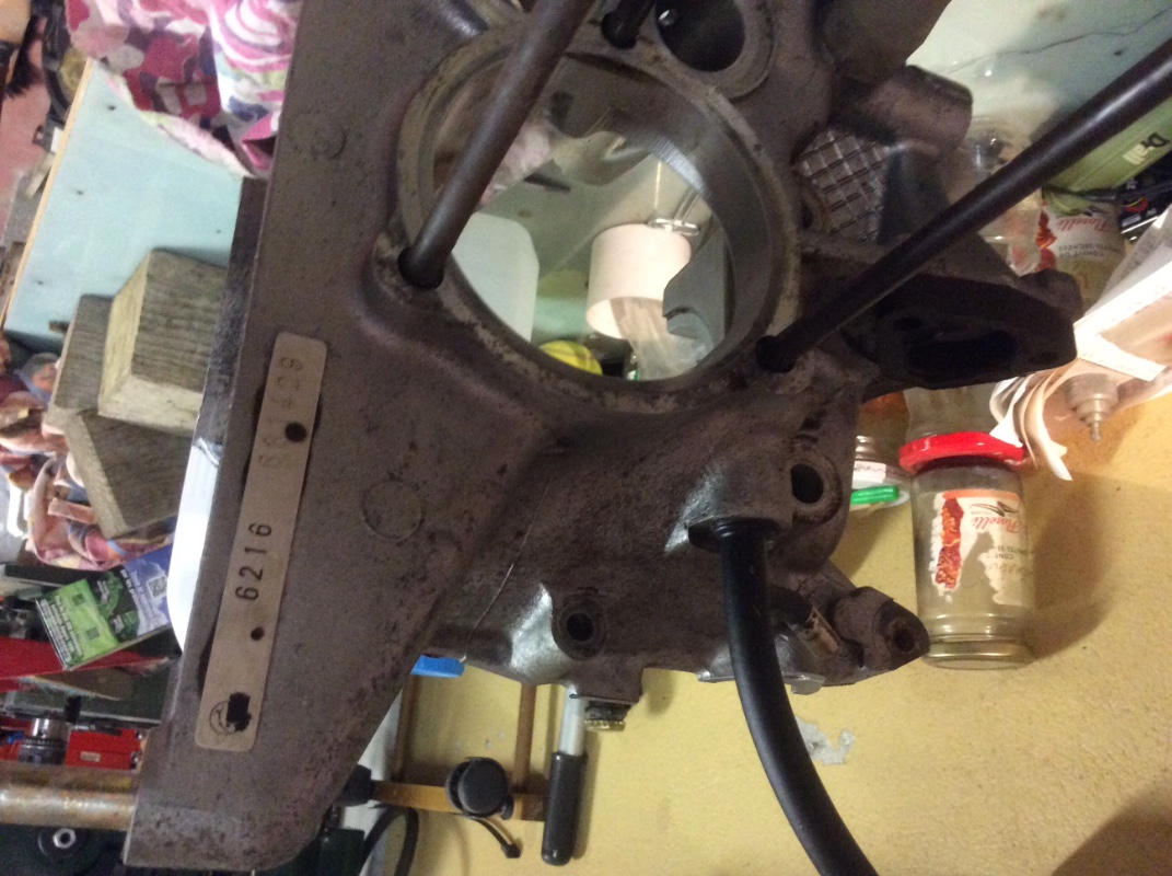

Je refais le moteur de ma 2CV6 que j’avais déjà refait il y a 20 ans et j’ai bien fais car mal calé.......
pas démarré entre temps d’où la raison de le rouvrir mais qu’elle est donc son identification ?
Et de plus, il y a des cales entre cylindres et carter.....
Bizarre.....les photos sont à l’envers.
Re: Identification moteur de 2cv
Bizarre !
Quand on ne sait pas ce que les cales sont ! :???:
Il y avait des cales sur les premiers 375 des types A en 1949 ; mais sur les 2 CV 6 Jamais vu.
