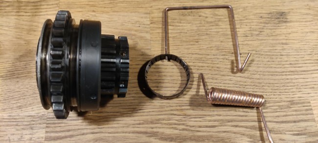

j'avance dans mon projet de réfection de boîte. J'ai récupré le pignon sur lequel se trouve les deux synchros de 2 et 3.
Comme vous pouvez le voir sur la photo j'ai démonté une des deux bagues. elle ne tenait plus que par un rivet. plusieurs questions du coup
  • comment cela se fait qu'il n'y avait plus qu'un rivet ? cela a t il pu avoir des conséquences sur la pignonnerie ?
  • Sur la nouvelle bague achetée il n'y a pas de trous pour les rivets, du coup je mets autant de rivets qu'il y a de trous ?
  • de l'autre côté pour sortir l'engrenage qui coulisse dessous, la pièce tout à gauche se dévisse ?
Pour ce qui est des rivets comme vous pouvez le voir sur la photo... en fouillant dans les affaires pour trouver un bout de câble monobrin je suis tombé sur une vieille tappette à rats et là miracle... c'est exactement le bon diamètre car il faut forcer pour que cela rentre. Vous pensez que cela fera l'affaire ?
merci par avance pour vos réponses.

également y a t il un sens pour mettre la nouvelle bague de synchro ?
