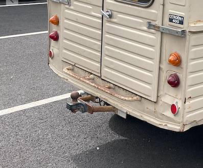

Oui ça existe, et j'en ai une sur ma fourgonnette !
Je te fais une photo du système d'attache sur le châssis dès que possible.
Capture d’écran 2021-11-19 à 15.53.41.png (264.13 Kio) Vu 2281 fois
