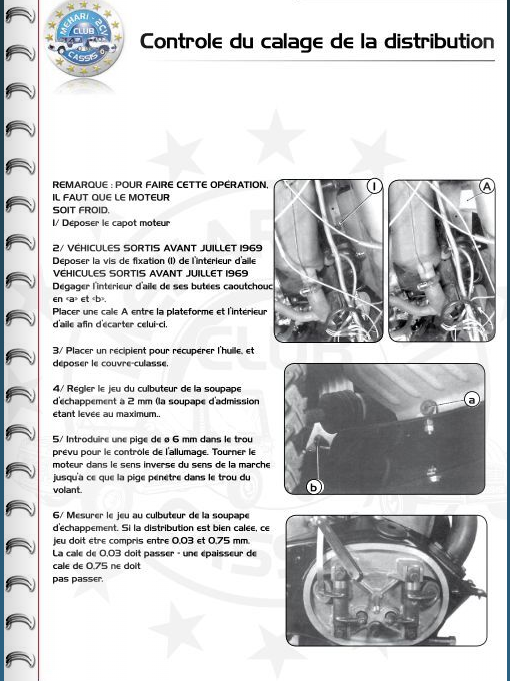

A la lecture des 2 posts concernant les marques de calage fantaisistes sur le pignon d'AAC, j'ai eu l'idée de contrôler la distrie via la pige et une cale de 0.04 la moins épaisse à ma disposition cela sur 2 moteurs A 06/635 le bon et un fatigué non ouvert, fonctionnant puisque je l'utilisais.
Résultat: J'obtiens le jeu de contrôle 0.04 (préconisé 0.03 à 0.075 ) à 14-15 dents de couronne après le PMH et pourtant elle tourne (la terre)!!!.
Je n'ai pas trouvé sur le forum un post traitant du constat que je viens de faire, si quelqu'un à un idée ou le début d'un commencement d'explication je suis preneur.

je ne comprends pas ton contrôle ? où mets tu cette cale ?
J.G

Je fais référence au contrôle de calage de la distribution ( là, j'ai comme support l'Expert auto de la LN) Soupapes réglées 2 mm sur le cylindre droit on cherche en tournant de gauche à droite (contraire au sens de marche) le PMH compression , l'autre cylindre ayant les soupapes en bascule . Une fois le PMH trouvé on pige. La soupape d'échappement du cylindre en question doit selon le RTA présenter un jeu de 0.03 à 0.075 mm cette mesure permet de confirmer le bon calage de la distribution.
J'ai appliqué cette méthode sauf que, je viens de me rendre compte que j'ai appliqué comme mesure de jeu de soupapes 0.2 et non 2 mm comme indiqué dans le RTA ce qui signifie que les valeurs trouvées et indiquées dans mon précédant post sont fausses. Trop tard ce soir pour refaire la manipulation et contrôlé mon calage. Si je trouve la bonne valeur demain je pourrai au moins exclure un problème d' AAC et de calage.

Là je comprends mieux :

En refaisant le contrôle, en ne me plantant pas sur le jeu de la soupape d'échappement, je trouve en mesure 0.05 gras sur la soupape du moteur ok et 0.15 ++ sur le moteur fatigué. D'où peut être un moyen de se faire une idée de l'état d'usure d'un arbre à came sans ouvrir un moteur.
Re: Arbre à cames 3 cv / 2 cv sur moteur 2cv 6
Je ne connaissais pas non plus et grâce à toi, on place une corde de plus à notre arc ! Je pense qu'effectivement, cette mesure peut donner une idée de l'état d'usure de l'AAC mais le contrôle visuel reste primordial surtout pour les bagues et paliers...En tous cas pour toi ,c'est bon ! :salut:
