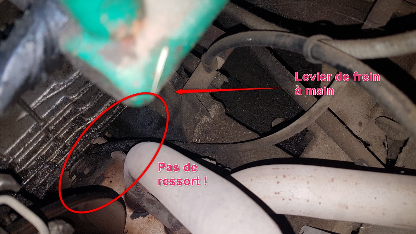

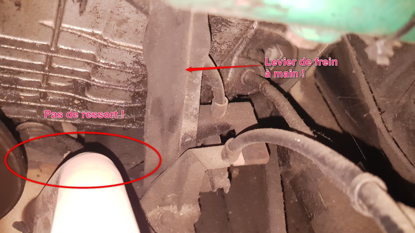

Je viens d'aller voir sous le capot .... Je n'ai pas de ressort fixé au levier de frein à main. Ni sous le capot, ni dans l'habitacle !
Ou alors, je n'ai pas compris !!
Avec des photos, c'est souvent plus parlant ... ;)

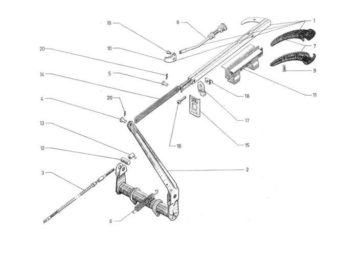

Il s'agit du ressort marqué "6" dans la vue éclatée ci-dessous...
Il se met dans le petit trou situé en bas du levier

Bon, ben à la lumière du jour, de la lampe électrique et de l'éclaté que tu as posté, j'ai cherché le ressort, mais je ne l'ai pas trouvé ... :???:

Il s'agit d'un ressort de rappel visiblement.
Celui que j'ai est très court et très "dur". Je n'arrive même pas à le tendre jusqu'au premier boulon disponible sur la boite.
Donc, je vais en chercher un plus long et l'accrocher quelque part.
Merci en tous cas pour cette réponse détaillée. :wink:
