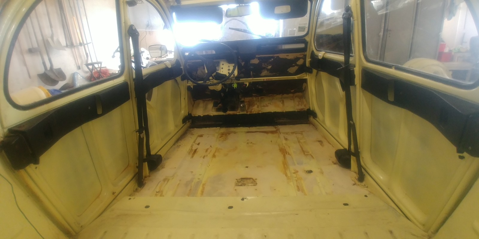

Re: Demontage de la 2cv
Posté : 17 oct. 2021, 17:04
par Fredo83
Voila pose moquette avant et antirouille...
Posté : 18 oct. 2021, 19:53
par Deuchémoi
Moquette au sol ???
Mauvaise idée pour moi ! L'humidité (voir la flotte) va stagner là-dedans, ça va mariner dans son jus ...
Ou alors, tu ne la colles pas et tu l'enlèves à chaque fois.
Posté : 19 oct. 2021, 07:01
par Jean-Marc
Complétement d’accore avec
@Deuchémoi et en plus les odeurs de moisi ,ceci étant dit sous les tapis en caoutchouc des Deuches y a très souvent de la flotte, l'avantage tu les retires facilement quand tu rentres au garage.
Jean-Marc
Posté : 19 oct. 2021, 11:16
par Fredo83
Salut..
oui oui c est logique..
Ne les ai pas collé juste posé...
J pourrai verifier regulierement...
