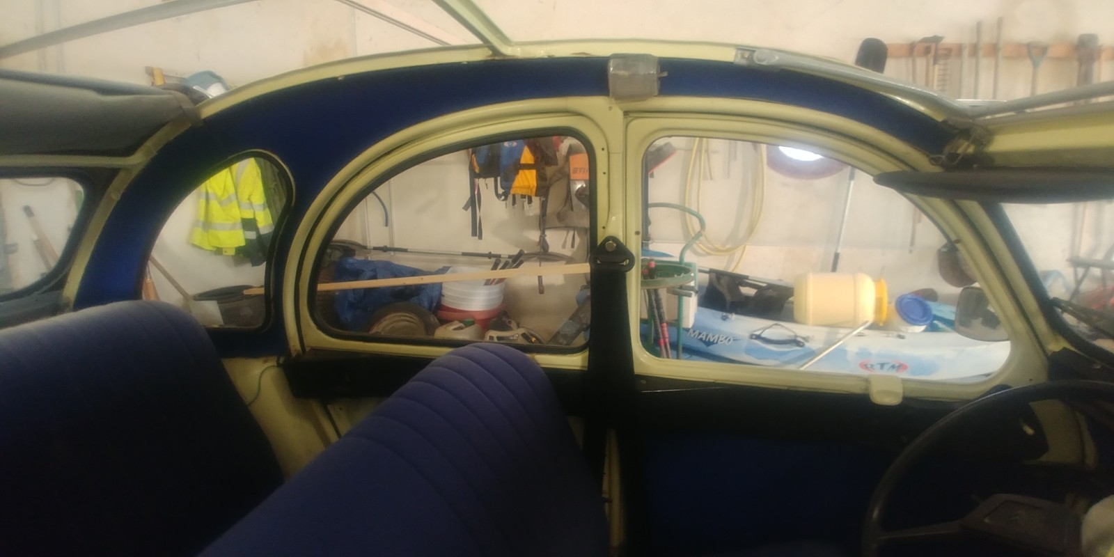

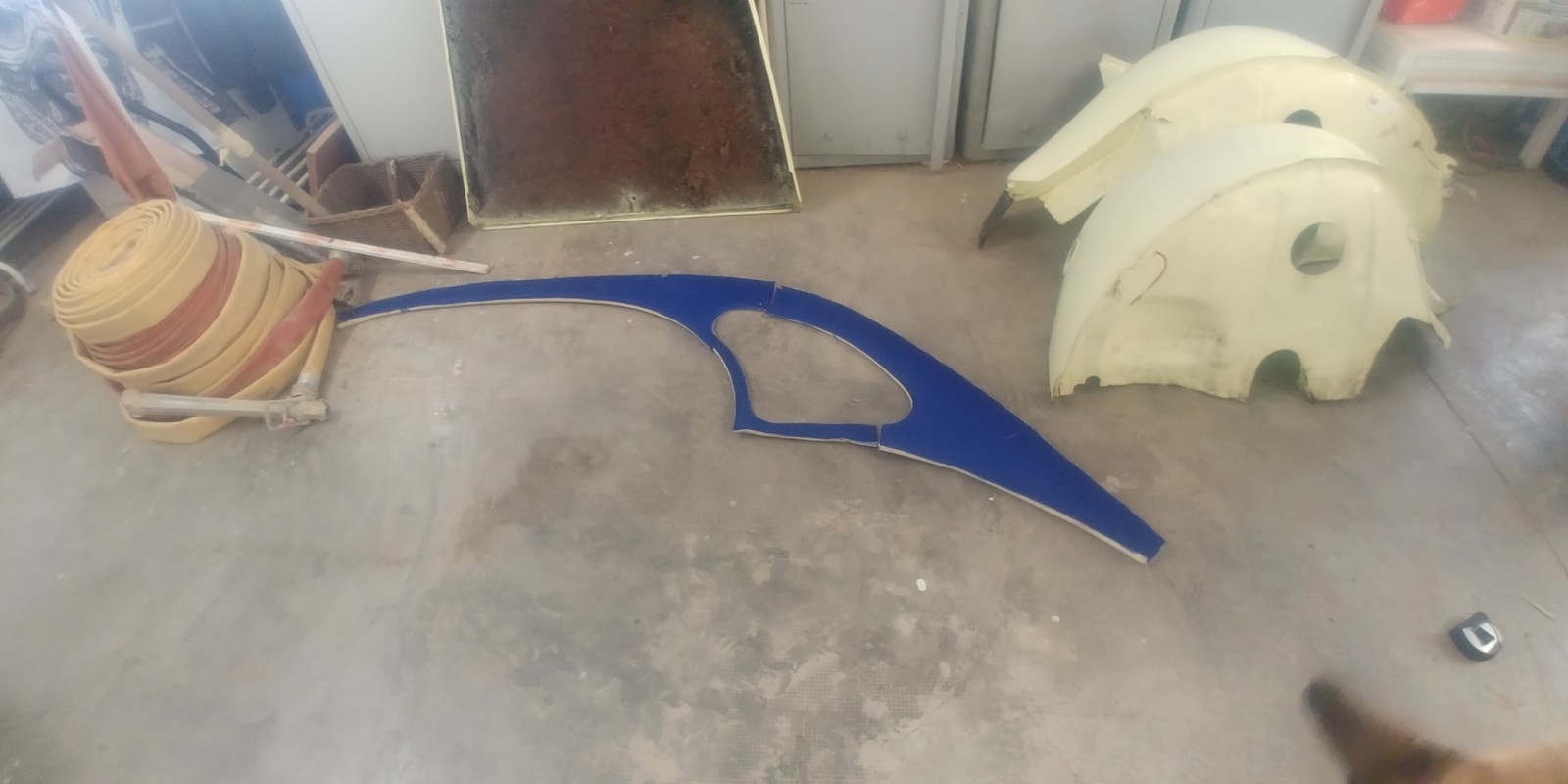

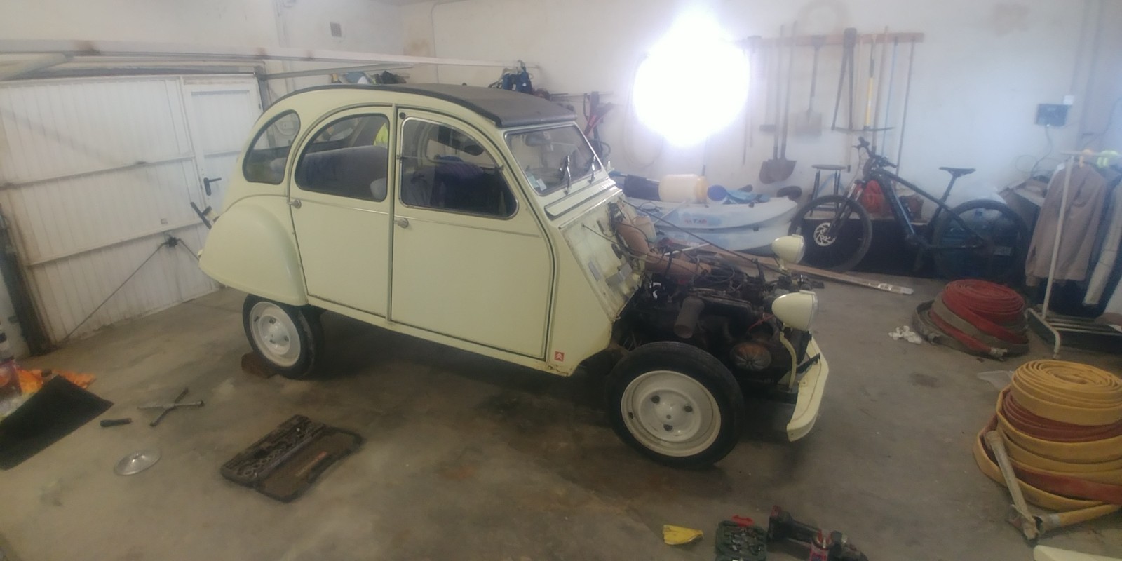

Demontage ailes capot pour pouvoir demonter le moteur ce week-end..

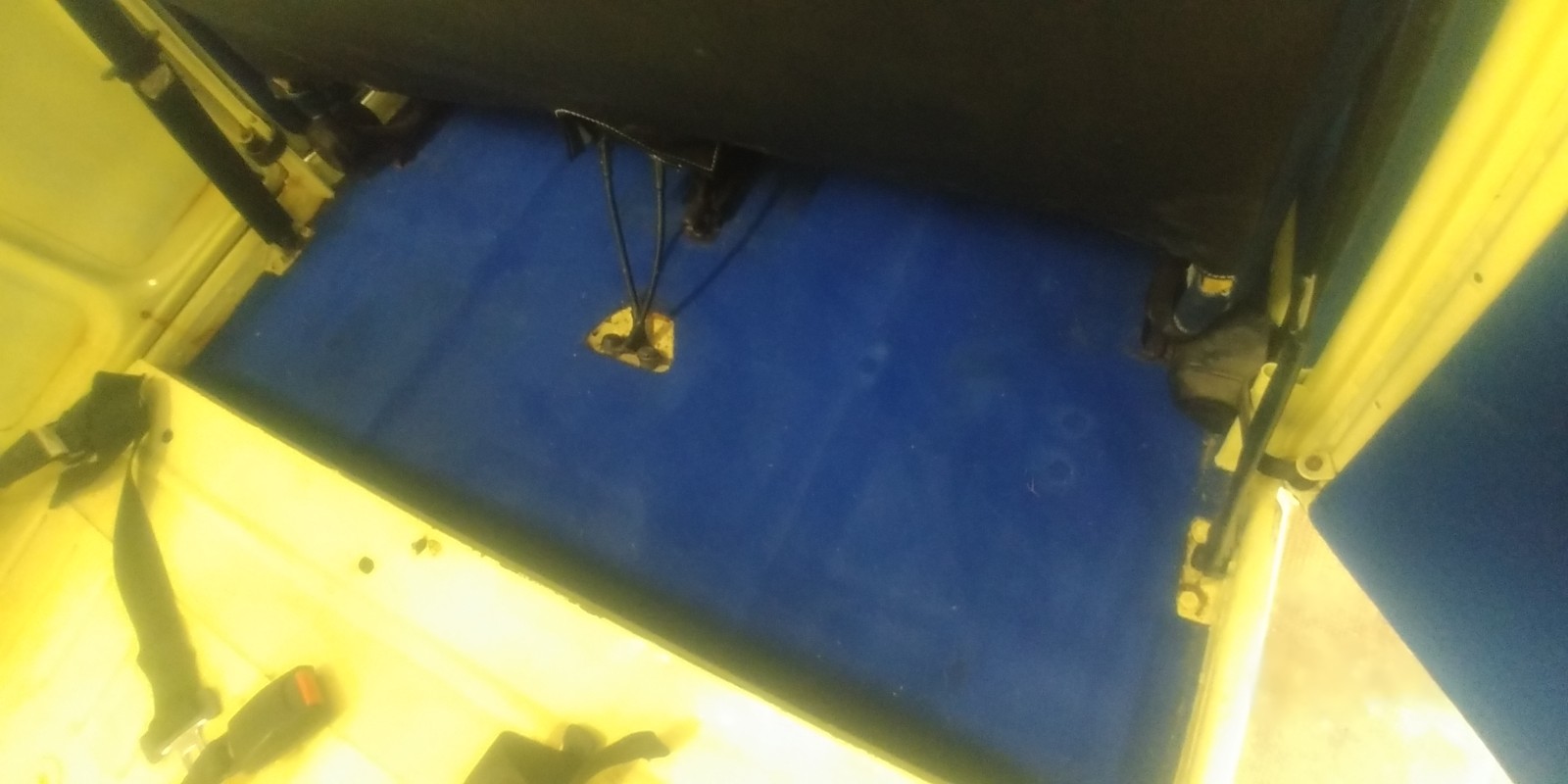

Demontage des moquettes et garnitures pour etre sûr de l etat sous tt ca
De tte facon ce bleu pas de regret

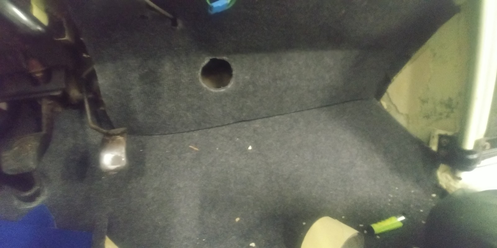

Message par Fredo83 »

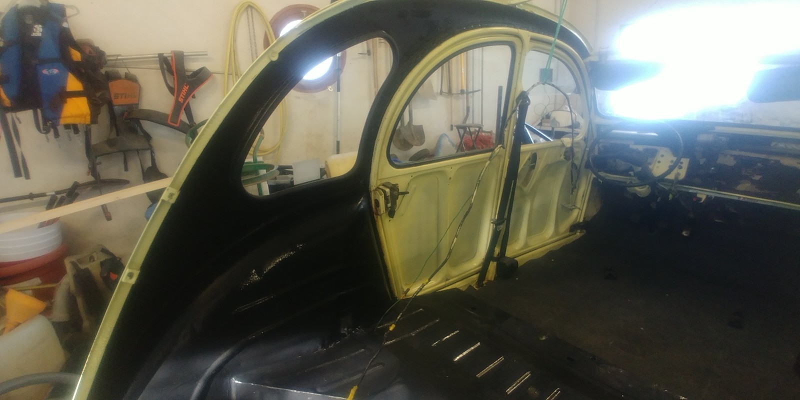

Les garnitures facilement decollees avec seche cheveux c est cool
Vais acheter chutes moquette , avec gabaris ca devrait etre simple .. :like:

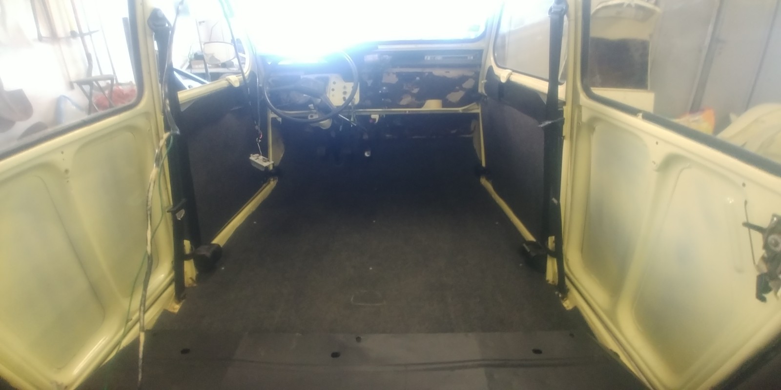

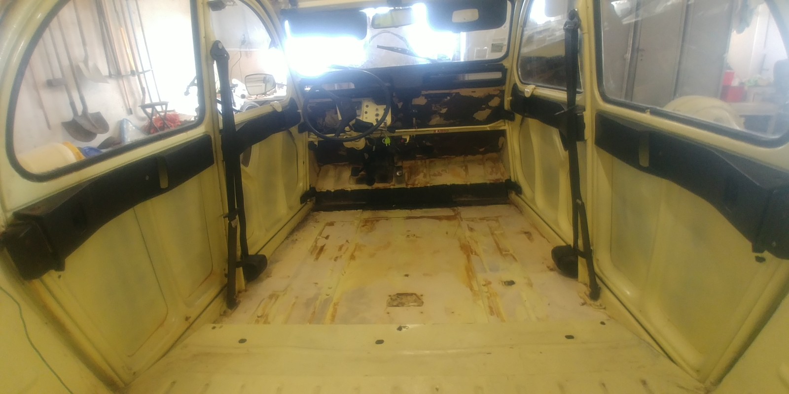

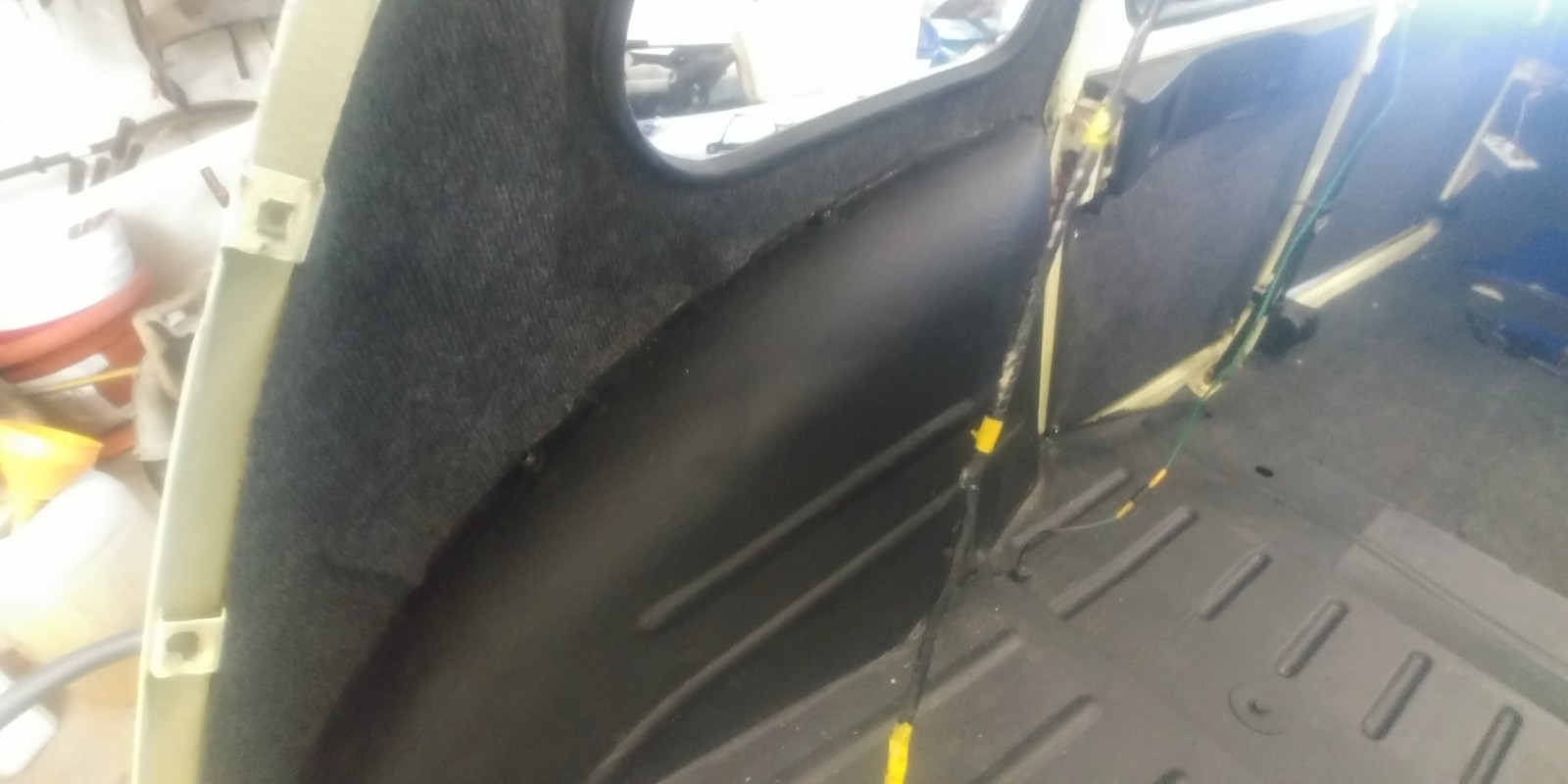

Voila pose moquette avant et antirouille... :like:
Messages : 9634
Re: Demontage de la 2cv
:clap: :clap: :clap:
Quelle efficacité :pouce: Bravo.

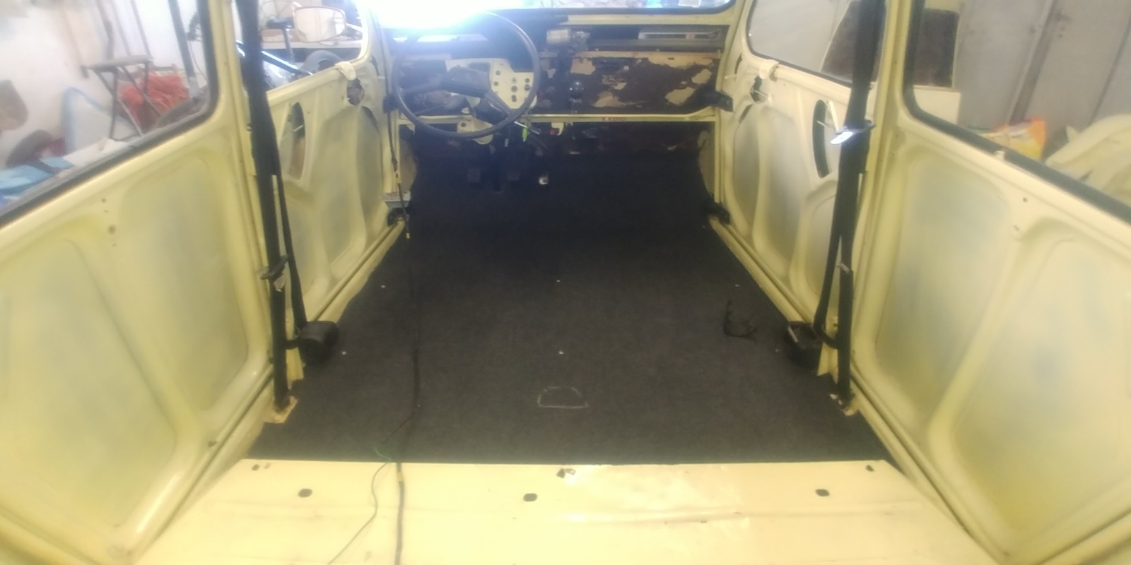

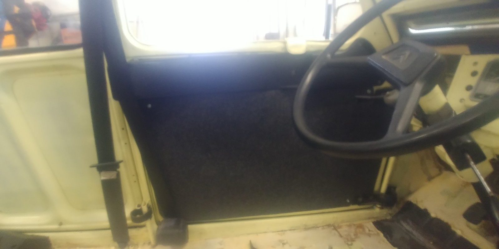

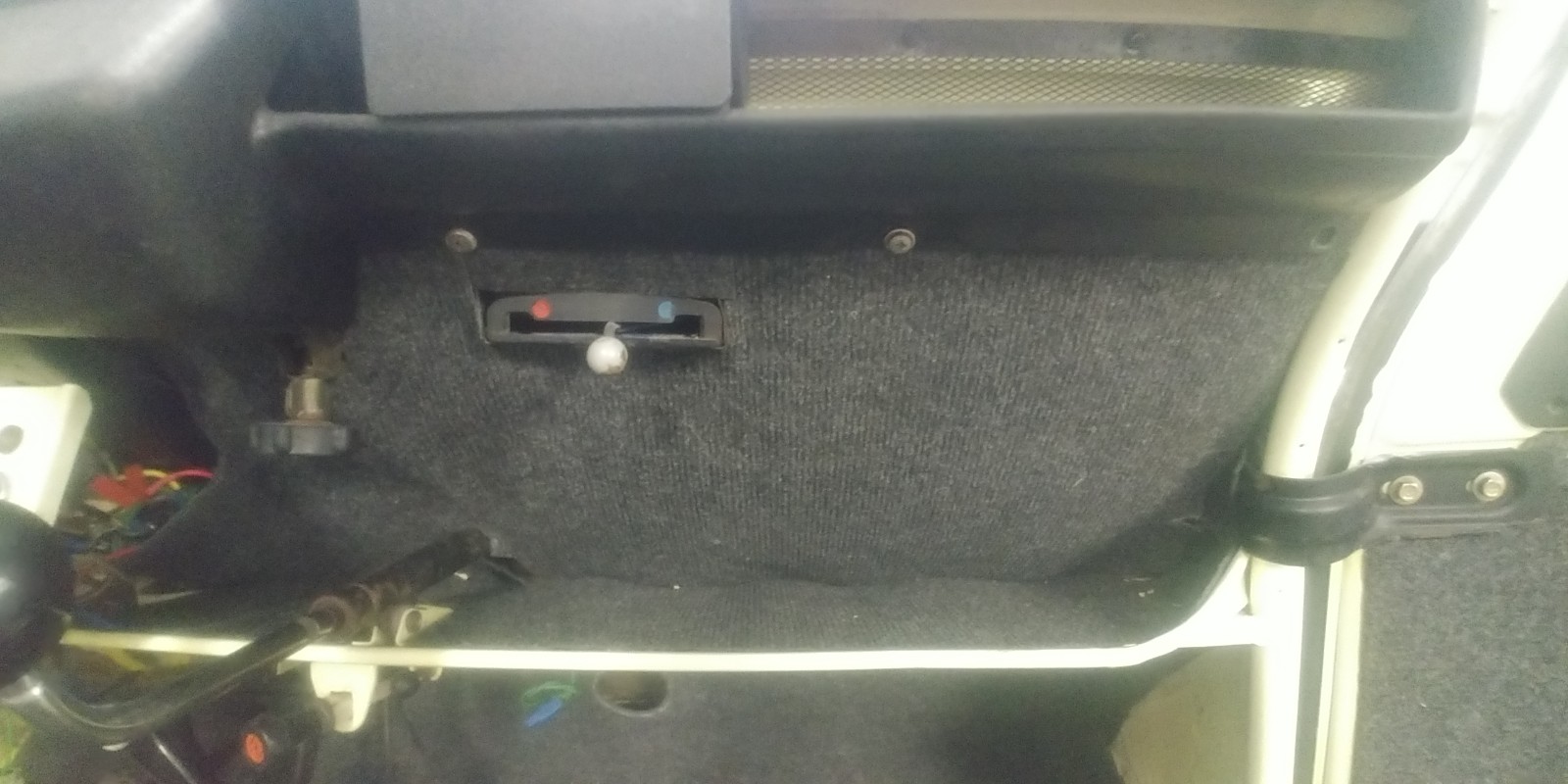

Panneau portes avant..
J en pouvais plus de ce bleu.. :)
Voila demain finitions et fininavec le revetement.. :like:
Messages : 17176
Moquette au sol ??? :surpris:
Mauvaise idée pour moi ! L'humidité (voir la flotte) va stagner là-dedans, ça va mariner dans son jus ...
Ou alors, tu ne la colles pas et tu l'enlèves à chaque fois. ;)

Message par Jean-Marc »
Complétement d’accore avec @Deuchémoi et en plus les odeurs de moisi ,ceci étant dit sous les tapis en caoutchouc des Deuches y a très souvent de la flotte, l'avantage tu les retires facilement quand tu rentres au garage.
Salut..
oui oui c est logique..
Ne les ai pas collé juste posé...
J pourrai verifier regulierement...
