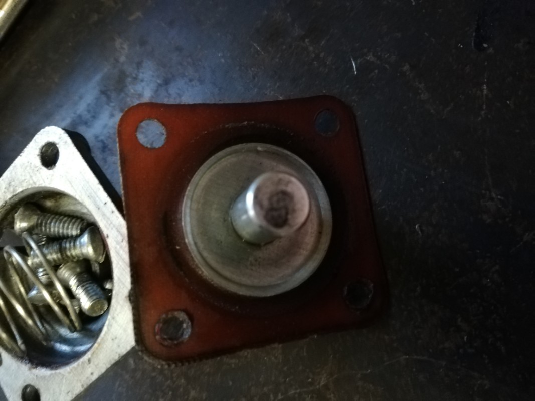

Par contre, je constate que ma pompe de reprise ne doit pas fonctionner car la membrane est très rigide . je pense qu'il me faut la remplacer .

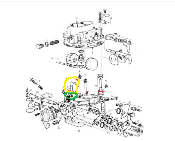

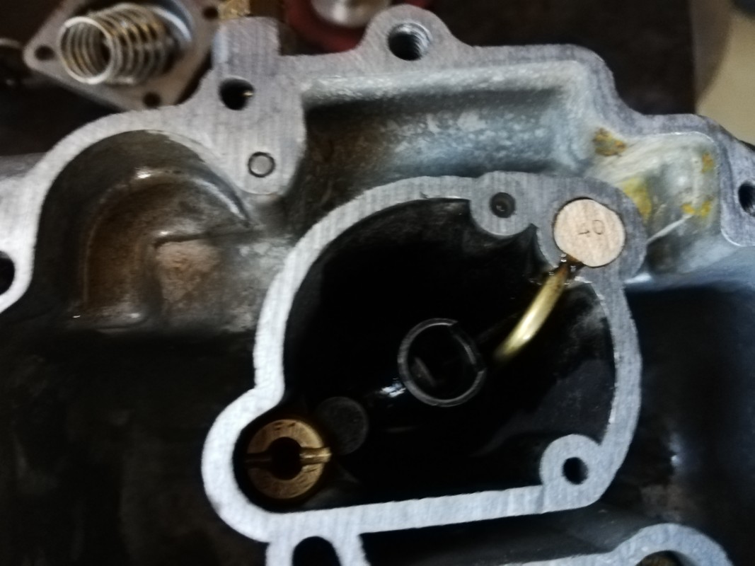

Ahhh OK, je me disais aussi ...Bon j'ai plus qu'à aller voir ça de plus près...Alors donc le gicleur de la pompe de reprise serait la pièce répertoriée "'40" sur la photo ?
Si c'est le bec dont tu parles , je ne vois pas comment sortir cette pièce :???:
Par ailleurs voici la membrane de la pompe de reprise, est ce que ça se change complètement ou ça peut se démonter ?

Bon j'ai vu que la membrane se trouve en neuf complète...par contre ce que tu me montres c'est le tube d'injection de pompe. Il est bien différend du bec d'injection de la pompe de reprise ?
Voilà l'éclaté du carburateur
Eclaté carburateur.png (144.1 Kio) Vu 2256 fois
En vers le joint caoutchouc je suppose et en jaune l'injecteur à bec coudé et non pas droit...Voilà mais parle t'on de la même pièce ?

Jean-Marc, apparemment, oui, c'est bien de la même pièce dont Richard parle.
Pour sortir cette pièce et son joint torique, comme le dit Richard, du WD40 longtemps avant.
L'injecteur de la pompe de reprise est simplement enfiché dans le logement, mais avec le temps, le joint torique colle le tout à sa place.
Il faut faire légèrement levier avec un tournevis sous le "bec" de l'injecteur et avec une pince le faire bouger de droite et de gauche en tirant doucement dessus (carbu dans un étau ça aide)

Oui c'est la même pièce , il faut être patient avec cette bête là tu l'arrose de wd40 le soir pour huilé en quelque sorte le joint et le lendemain matin tu en remets une lichette tu vas boire un p'tit café tranquille et après avec une pince à bec au plus près du corps du gicleur tu tires sur le bec ou tu fais levier comme dit Filofax en intercalant une petite cale en bois entre le carbu et le tournevis pour ne pas marquer le carbu , je ne te parle pas du tube d'émulsion puisque décrit dans la procédure de Filofax.
Et la membrane ne se bidouille pas mets se change entièrement.
La différence entre les carbu c'est que toi tu as un 21/24 et et carbu du lien est un 18/26 .
Les 2 carburateurs sont des 26/35 tailles des buses mais 18/26 ou 21/24 tailles des venturis. ;)
