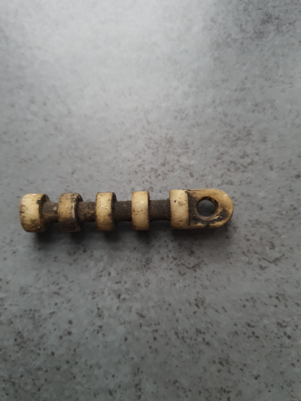

bonjour
quelqu'un peut-il me dire ou va cette jolie petite pièce en plastique et à quoi sert-elle?

Salut fvds !
... Et bien pour être clair... je n'en ai strictement aucune idée ! :???: :???: :???:
Ca ne me parle pas du tout sur les 2CV ou dérivés cette pièce... :pensif:

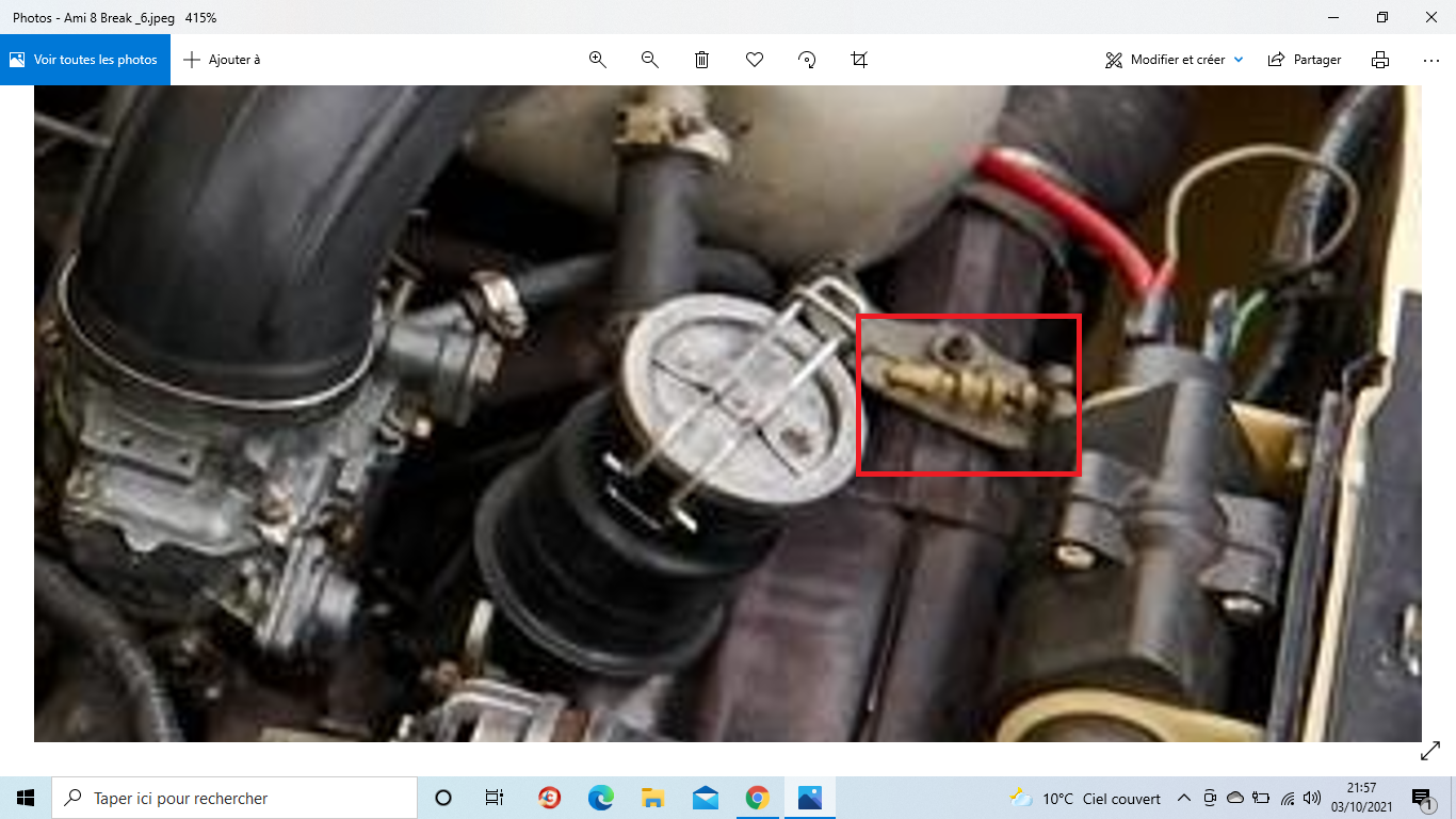

:salut: il me semble que cette pièce vient se fixer dans un trou du couloir d'air et le ressort de rappel de ton carbu vient se fixer dans le trou de ta pièce .
sur une AMI 8 :

Re: pièce plastique non identifiée
C'est la pièce de fixation du ressort de rappel du câble d'accélérateur, avec les différents réglages...

Je l'ai aussi vue sur une photo.
