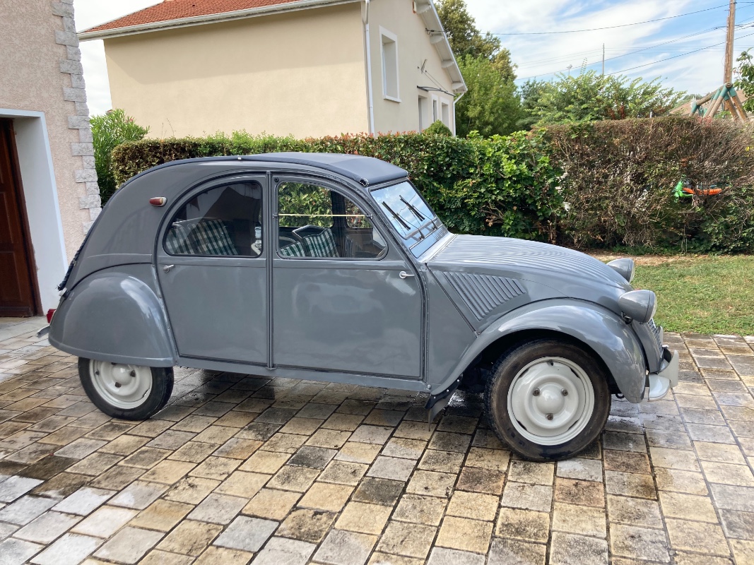

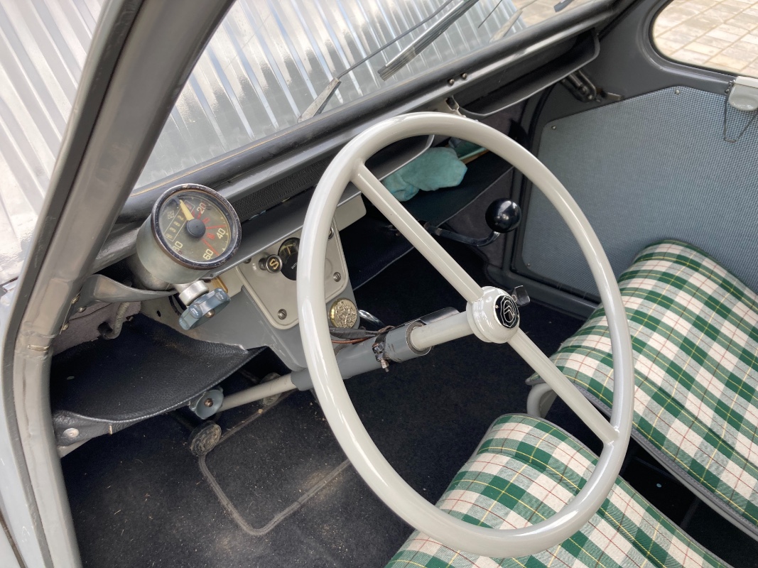

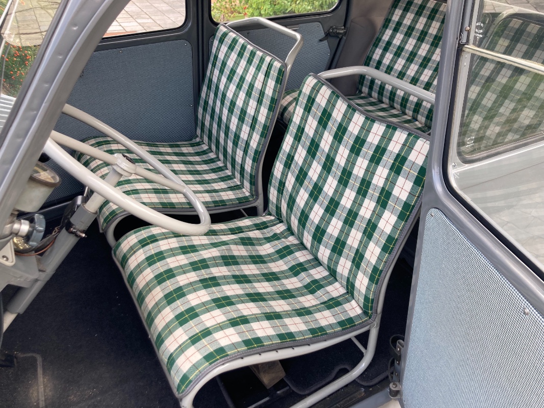

C'est vrai que nous avons envisagé de vendre ce véhicule sans contrôle ...
Quels sont les risques et quelle est l'incidence sur le prix de vente ?
Nous avons également un lot de pièces diverses avec 3 moteurs a céder.
voici quelques photos
cordialement
Nicolas

Elle est tout simplement magnifique, si ma tirelire me le permettait...
Mais bon.
Non ce n'est pas obligatoire d'avoir un CT si le véhicule est immatriculé en Collection et qu'il a été mis en circulation avant le 1er janvier 1960
https://www.service-public.fr/particuli ... its/F16540
Vu l'état apparant, il suffit d'être clair avec le vendeur qui doit être averti et qui l'acheteur en connaissance de cause.
Pour la valeur, il suffit de faire un tour sur les sites de ventes pour se faire une idée.

Elle très belle cette 1955 et vu l'état tu vas en tirer un prix assez conséquent, bon j'ai aperçu quelques petites entorses par rapport à l'origine...faut dire que pour ça je suis un emm.....ur.
Pour la vente sans CT celui qui va te l'acheter en ferra son affaire et pour le prix, aucune incidence. C'est un des premiers modèles AZ ça devient rare !
