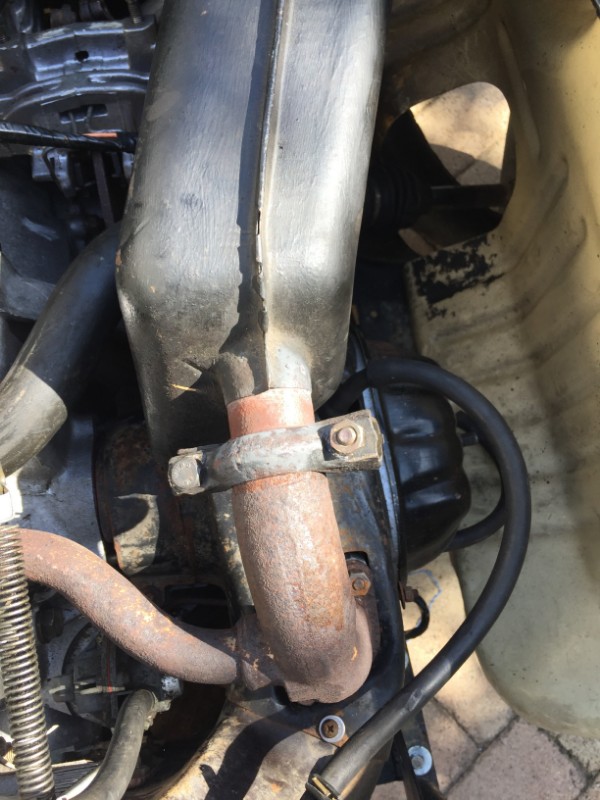

J ai des fuites aux colliers des boites à air.
comment faire une etancheité parfaite?

Voila comment j ai procedé
j ai défais tous les colliers mis en place la Boite à Air coté pipe échappement des 2 cotés
Le POT SOUS BOITE est neuf il venait pas bien en jonction sur la boite a air j ai enlevé les 2 vis qui le tiennent sur la boite
en forçant un peu j ai réussi à bien faire la jonction et mettre les 2 colliers et après j ai remis les 2 vis sur la boite et raccorder le tube d échappement
Apres essai cela semble bon je vais surveillé

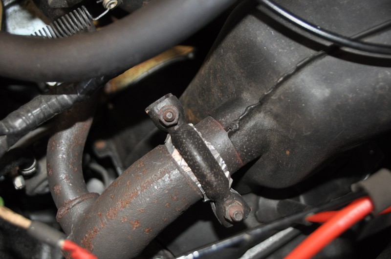

michel28
Messages : 439
Localisation : Maintenon (28)
Âge : 83
Re: Fuite colliers raccord échappement boites à air 2cv
Message par michel28 »
Photo avec brides échappement montées avec papier Alu
Je ne sais pas d'où cette astuce, mais elle me semble bien pratique, le jour ou il faudra redémonter

michel28 a écrit : 29 sept. 2021, 13:13 Bonjour
merci pour la photo! :wink:
ce papier alu résiste donc bien a la chaleur et ne brule pas! ... :pensif: ( c'est ca qui me taraudait l'esprit )
