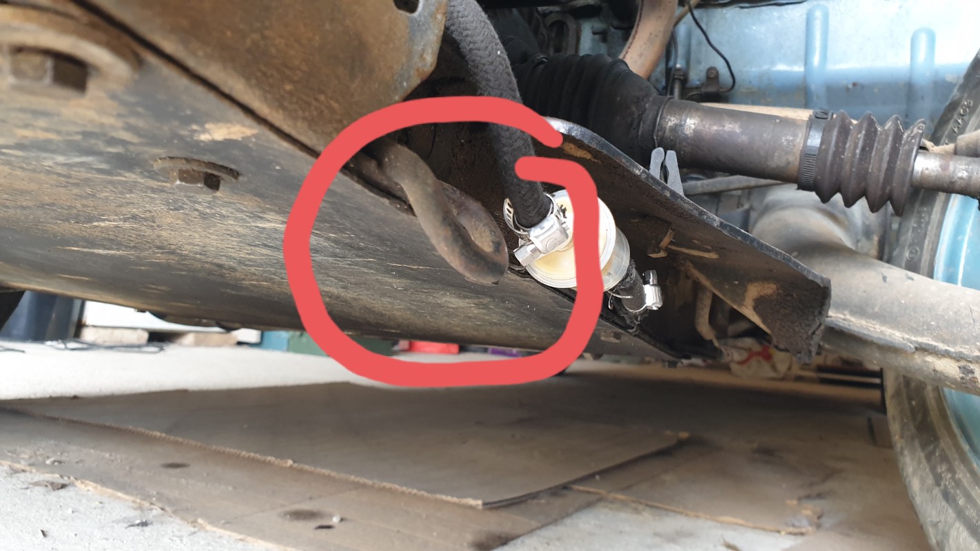

1962 aucune idée mais sur ma 2cv6, il y a des boucles à l'avant et à l'arrière... qui m'ont déjà servi d'ailleurs à tracter une 4L en panne avec une barre

Pops34 a écrit : 05 sept. 2021, 18:48 1962 aucune idée mais sur ma 2cv6, il y a des boucles à l'avant et à l'arrière... qui m'ont déjà servi d'ailleurs à tracter une 4L en panne avec une barre
Une 4L... non... :gnark:
Re: Barre de remorquage sur 2cv ?
Il y a des anneaux d'accrochage à l'avant et à l'arrière en bout des longerons du châssis sur toutes les 2 CV depuis 1949.....

J'ai cru lire quelque part aussi que si on utilise ces crochets, il faut prevoir un morceau de bois ou quelque chose pour proteger le pare-chocs... avec une corde ou un cable, je vois bien en effet comment ca pourrait endommager / arracher le pare-choc, vu que les crochets sont quand meme assez loin sous la voiture :pensif: avec une barre, ca dependra de l'angle par rapport au vehicule tracteur, ou tracté :wink:
