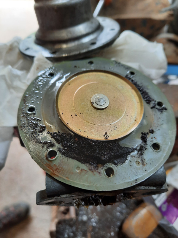

Je consulte le forum et les discussions sur le sujet, et me rends déjà compte que mon filtre ne protège pas la pompe, puisqu'il est placé après celle-ci, et avant le carburateur. Je démonte la pompe et m'aperçois (photo) qu'elle est en partie couverte de particules.
Cela signifie que le réservoir est encrassé ?
Vu de l'extérieur il n'est absolument pas rouillé. Faut-il le vidanger par le bouchon en partie basse ? Cela suffira t il ?

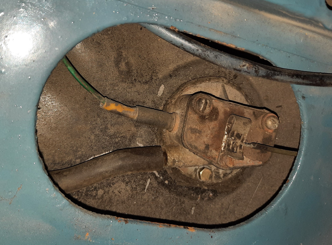

Sur ton AZ, tu dois normalement avoir la possibilité d'accéder au réservoir également par le dessus.
Il y a une trappe avec 2 vis, là où les nouvelle ont les attaches pour les ceintures de sécurité.
En ouvrant, après avoir vidangé ton réservoir, tu pourras inspecter l'état de l'interieur de ce dernier.
En fonction, tu aviseras s'il est temps de le restaurer, remplacer.

Merci du conseil, en effet j'ai démonté mon plancher ENAC pour accéder à la trappe.
Je vais acheter un joint car il va certainement tomber en miettes.
