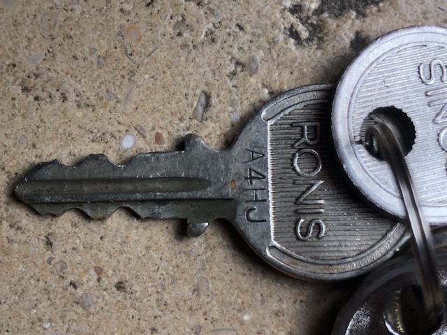

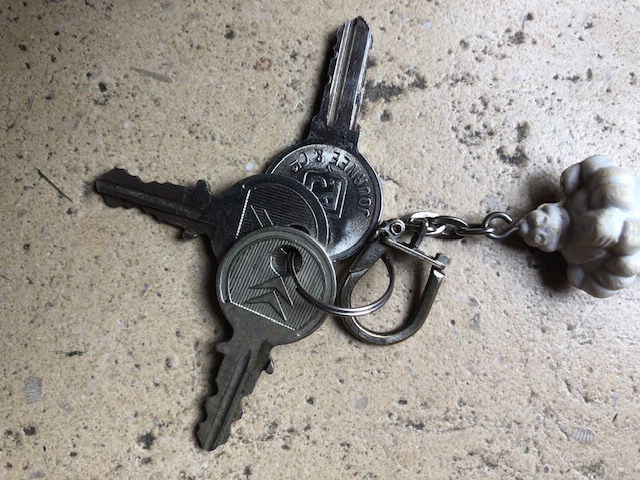

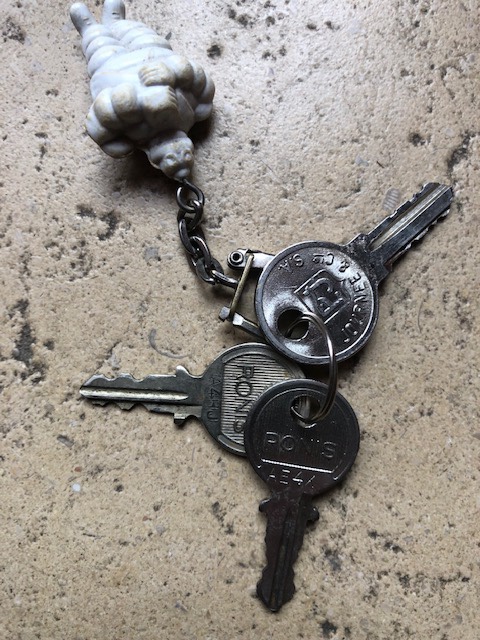

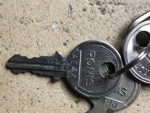

avec ma AZLP de 1961 l’ancien propriétaire m’a fournit 3 clés : une clé de contact d’origine Ronis/Citroën, une clé Ronis/Citroën pour la serrure de la porte conducteur et la malle arrière et la dernière clé pour le bouchon d’essence antivol. Petite question: la titine était livrée avec deux clés différentes comme les miennes ?
Deuxième question : peut-on faire refaire un jeu de clé identiques avec le logo citroën ou faut t’il passer par la case cordonnier ? Ou carrément changer les trois barillets (ça coûtera peut-être moins) ….
Re: Clés de contact … peut-on les refaire ??
J'ai un stock de clés Ronis Citroën...
A cette époque toutes les clés de 2 CV étaient semblables, alors avec l'usure... Combien d'AZ, AZL et AZAM j'ai ouvert avec les clés d'une des miennes, quand c'est pas tout simplement avec une iîme à ongle :mdrr:
Mais pour répondre, avec le modèle tu refais une clé partout;
Et à l'époque la voiture était livrée avec un jeu de deux clés : une pour la porte avant gauche et la porte de malle, l'autre pour le contact, et ça à partir de 1954, avant, rien, pas de clé du tout.

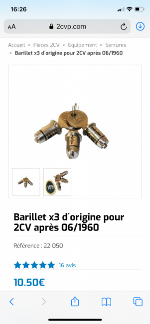

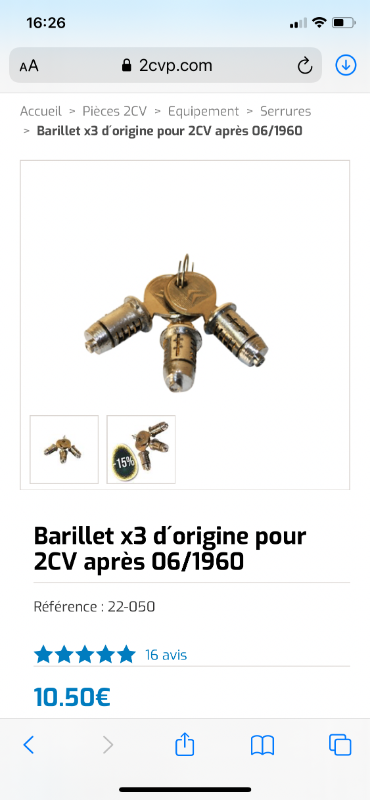

Vu l'état des clés et je pense des barillets
le plus simple c'est de tout changer en neuf, ça fera pas de mal, ni ruineux
https://www.mehariclub.com/fr/2430000-- ... rrure-2cv/
Messages : 7525
michel28 a écrit : 23 août 2021, 19:22 Bonjour
Bonjour Michel, les clés de MCC,du catalogue sont celles des portes et coffre pour les dernières 2cv, pour les anciennes la clé de contact sont pas les mêmes :salut:

Et oui c'est comme ça... on est loin de la fermeture centralisée :p
Moi j'ai quatre clés pour ma Titine : contact, portes, réservoir et crosse antivol.
Oui ! on peut faire faire des doubles chez le cordonnier du coin. Je l'ai fait dernièrement, le vendeur (pas tout jeune) s'exclame "ah ! une clé de 2cv", mais il a fallu qu'il commande le modèle (peu courant) qu'il n'avait pas en stock.
Pour avoir une clé avec la marque comme à l'identique... ça doit être réalisable... mais à quel prix ?
Si tu y arrives, raconte-nous l'aventure :pouce:

un cordonnier dans son vieux stock retiré des présentoirs et rangé a la cave, devrait te trouver ça (une ébauche)

Ou j’ai vu ça …. Cela coûterait moins cher que refaire les clés et on repart avec des barillets neufs à condition que les trois barillets ont le même profil …. Je vais leur demander

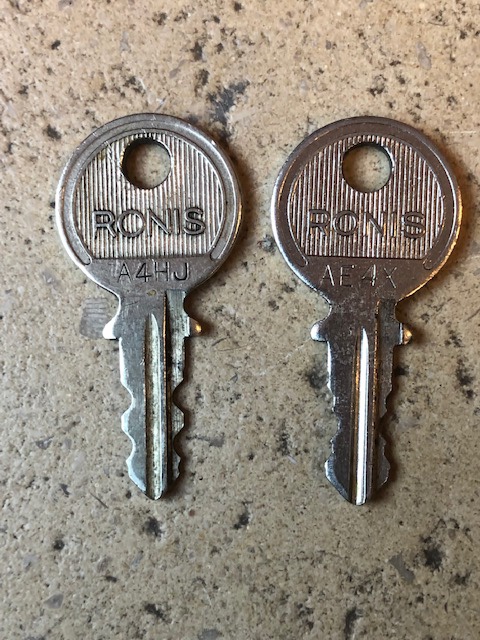

Bonjour Bob …. Si tu retrouves le même profil de clés dans ta boîte à clés…. Je suis preneur :

Il est assez facile de modifier un barillet pour qu'il fonctionne avec une clef dont le profil est différent. Il suffit de déplacer les pistons. Je l'ai fait sur ma DS.

Ah yes !! Pourquoi pas !! Je ne savais pas que cela pouvait se faire !! je ferais l’essai sur mon barillet de serrure de coffre … l’apprenti apprend !!

MAIS ces tutos indiquent une très mauvaise méthode! En effet, quasi tous préconisent de meuler la partie des paillettes (petites plaques en laiton qui assurent le verrouillage) qui dépasse et ça ne me plait pas. L'idéal est de disposer de plusieurs barillets anciens, de les démonter, et de panacher les plaquettes pour qu'une fois la clef dans le barillet, elles se positionnent correctement.
http://www.old-droppers.com/index.php?showtopic=30433
Si vous ne disposez pas de barillets en rab pour y prélever les paillettes, cette méthode est la meilleure :
C'est ce que j'avais fait pour une serrure sur une Fiat 500 que j'ai eu précédement
Avec plusieurs barillets on démonte les "plaquettes" et on arrive à refaire un jeu de clés AD-HOC
