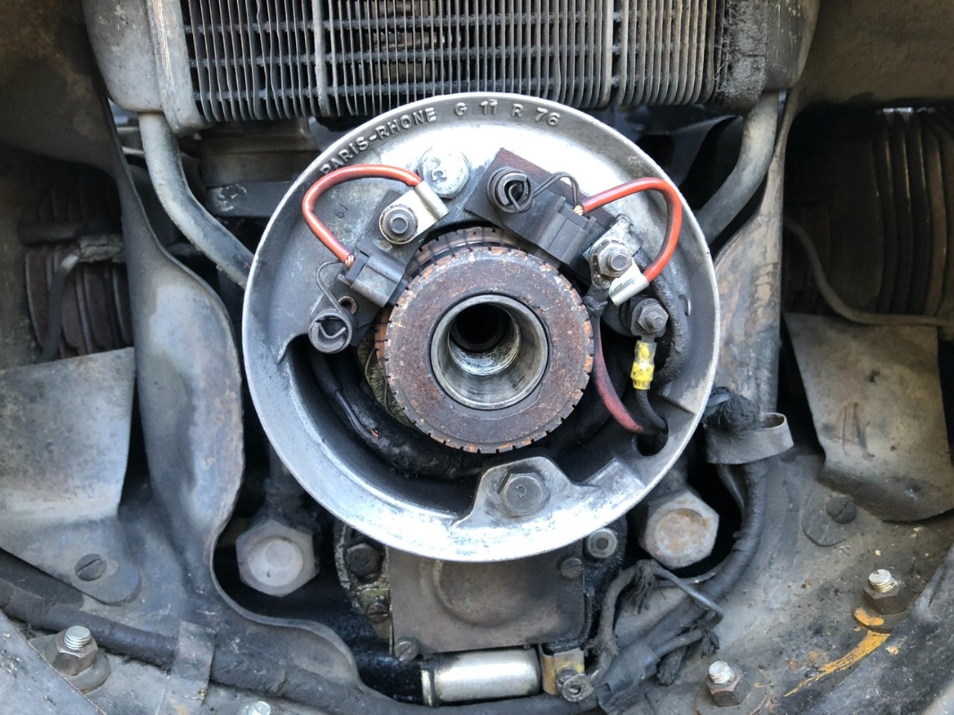

Je continue tranquillement le remontage de mon nouveau faisceau sur la Panama de 61. J’en suis à la partie allumage.
J’ai ôté l’hélice pour accéder à la Dynamo et j’ai été surpris de trouver de l’huile dans le bol de l’hélice.
Sur une 2cv il y a toujours de l’huile mais là ça fait beaucoup.
A priori ça fuit par :
Le carter moteur
Les caches culbuteurs
Les colonnettes de soupapes
Le branchement du radiateur d’huile
Et apparement derrière la Dynamo
Ce sont les 2 derniers points que je souhaite traiter aujourd’hui et j’ai quelques questions :
Quelle taille font les vis du radiateur d’huile ? Faut-il des joints spéciaux ? Ces écrous ne sont pas freinés, ils ont dû se dévisser
Quant à la Dynamo, y a-t-il un joint spi derrière ?
Si oui, j’aimerai voir ce qui se passe derrière et retirer la Dynamo pour tout nettoyer. Mais je n’ai pas l’extracteur de rotor. En enlevant les 2 longues vis de la Dynamo, peut-on sortir celle-ci sans toucher au rotor ?
Merci pour votre aide.
Je m’occuperai des autres fuîtes plus tard.
Bonne journée.
Ps: petite photo mais après nettoyage sommaire. En vrai c’est TRÈS gras… :pascontent:

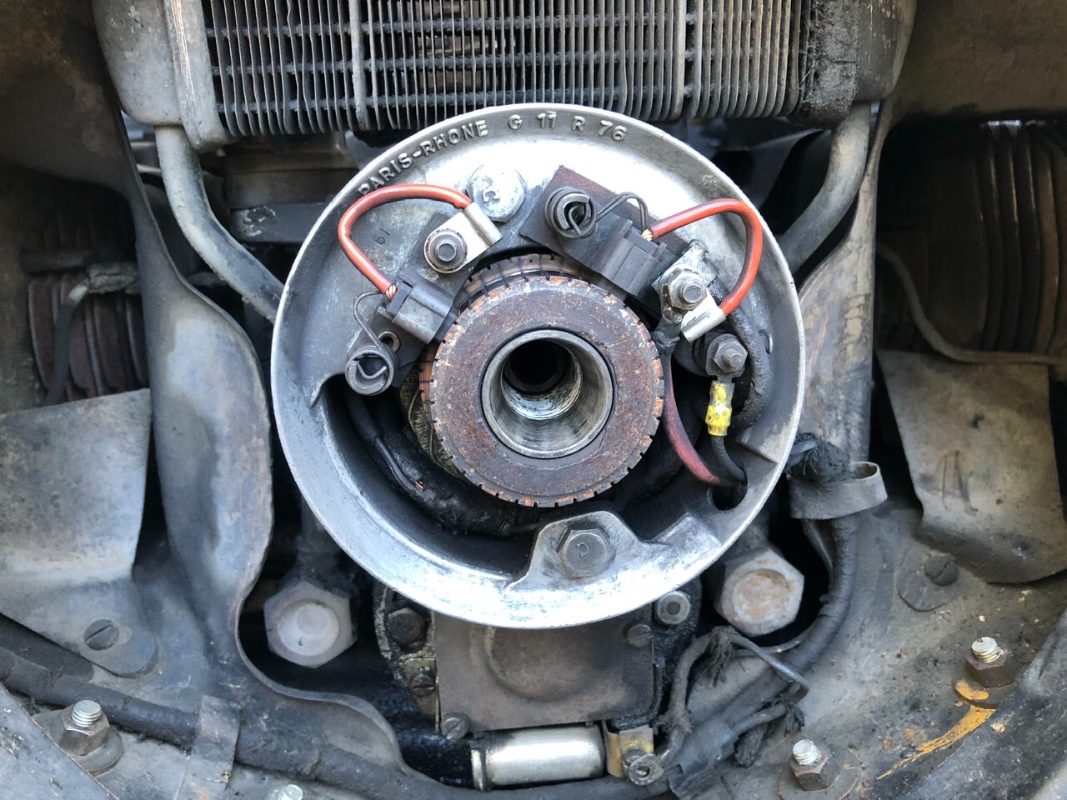

Bon, ça y est, j’ai réussi à sortir, non sans mal, la Dynamo et le radiateur.
Tout était colmaté par du cambouis fossilisé, autant dire que j’en ai bavé et que l’accès est difficile.
A priori je n’ai pas de spi derrière la Dynamo, demain j’attaque le grand nettoyage pour y voir plus clair et finir de remonter le faisceau.

Mon rotor est bien usé et creusé, pensez-vous qu’il serait intéressant de le faire rectifier ou bien il est trop creusé ?
Par ailleurs, il n’y avait pas de rondelles sous les gougeons de dynamo, ce qui a marqué l’alu. A votre avis, il y en avait normalement ?
Merci par avance

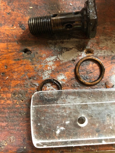

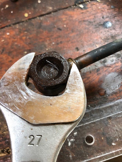

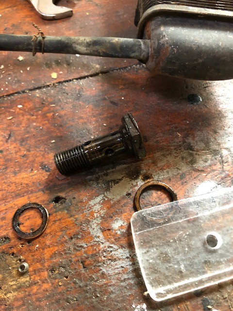

Pour revenir au banjo, chez moi, c'est du 27 ! Je viens de faire un tour dans le garage, j'ai un radiateur en plus
IMG_2025 (1).jpg (99 Kio) Vu 3153 fois
Pour les joints en revanche, c'est bon (Désolé, j'avais juste cette règle :boulet2: )
IMG_2026 (1).jpg (124.33 Kio) Vu 3153 fois
IMG_2027 (1).jpg (114.9 Kio) Vu 3153 fois
Je ne sais pas si la rectification d'un induit est possible. Vu que tu n'avais pas de réels souçis avant, je serais toi, je démonterais l'induit, puis effectuerais un nettoyage, passage de toile émeri et en avant !
C'est les charbons de dynamo qui s'usent, pas l'induit !

Pour les joints c’est une chance ça se trouve partout, autre chance c’est cet écrou banjo de 26 chez moi.
En effet, chez le marchand il n’y avait plus de douille 27 alors j’ai pris du 26 en me disant « si ça marche pas je la rapporterai en espérant qu’ils aient reçu des 27 »

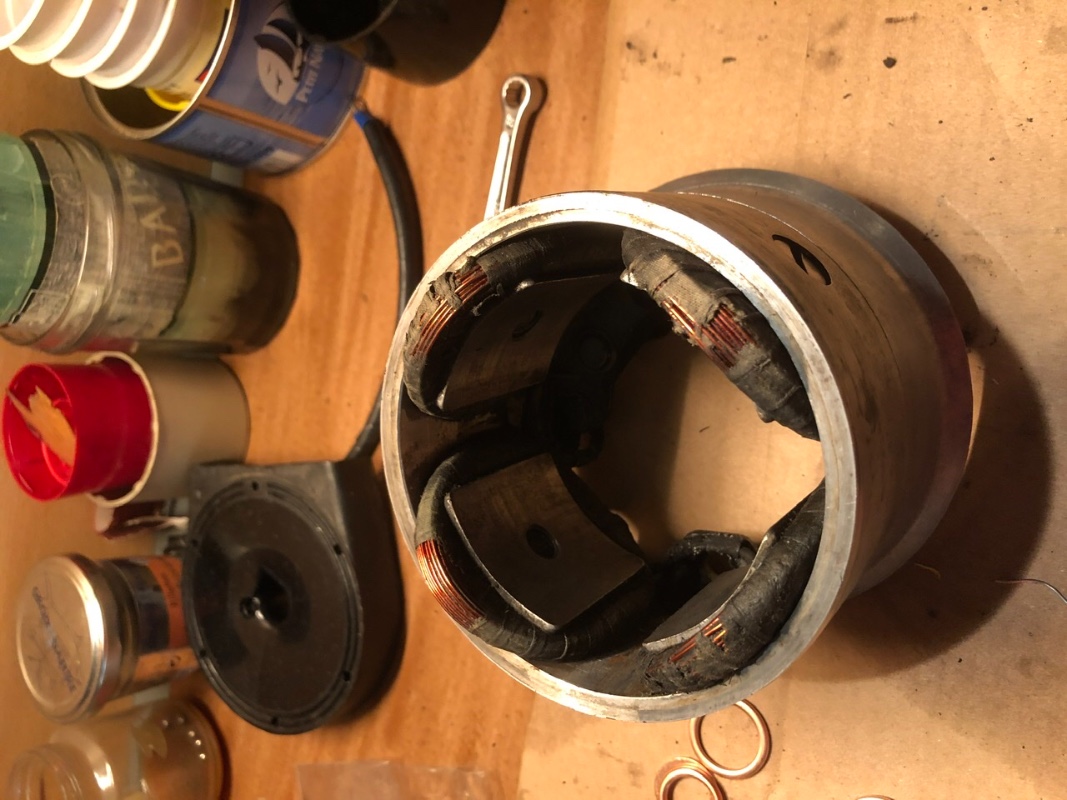

En revanche, après avoir un peu nettoyé tant bien que mal le stator de Dynamo, je me retrouve avec des fils de bobinage à nu.
Grave docteur ?
Je pensais mettre un peu de vernis puis du scotch papier de peintre.
A votre avis ?
Re: Ça fuit de partout 2cv 1961
Si c'est son moteur d'origine, ou n'a pas été modifié, pas de joint si à l'avant en 1961.
Le joint spi à partir de mars 1963, un joint de 30x42x8. Moteur AZ série A, dit de 18 ch !

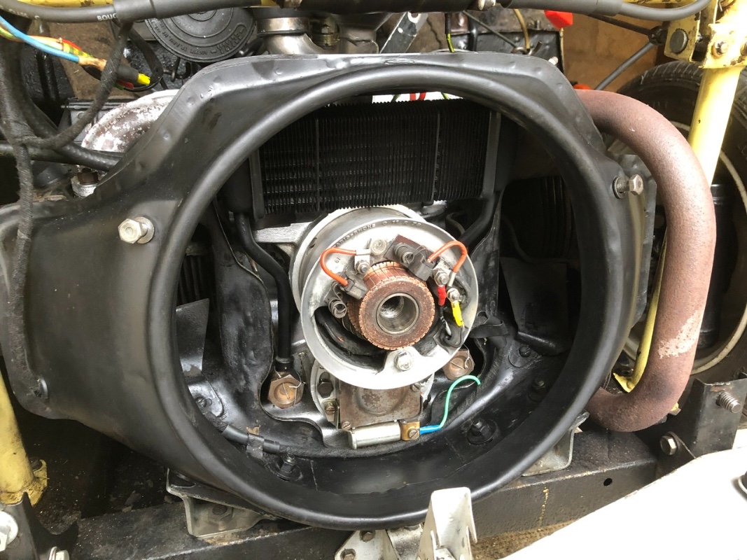

J’ai l’impression que j’ai commencé à avoir des fuites plus importantes quand j’ai mis un reniflard en viton, peut-être que ça n’a pas aidé.
J’ai remis celui d’avant qui était mieux fini et plus souple.
J’ai tout remonté, non sans mal, notamment les 3 joints de radiateur…
Mais au final je suis content.
La Dynamo a été réinstallée sans scotch sur les bobinages on verra bien.
Demain réglage de l’allumage, installation de la batterie et tests…
Je croise les doigts.
C’est plus joli comme ça non ?
