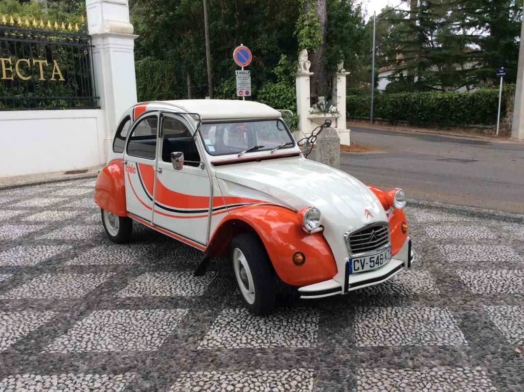

Me voilà donc propriétaire de ma 1ere 2cv 6 de 1986 et bien sur il y a quelques defaillances mineures sur le CT. comme je veux remedier à tout ça vos conseils seront les bienvenus.
jeu anormal dans la direction
amortisseurs, ecart significatif entre la droite et la gauche avant ?????
c'est vrai lorsque je route la voiture tire bien trop à droite, je dois tenir le volant, c'est très génant, j'ai verifié la pression c'est ok
au freinage ça couine grave, tres tres désagréable et ça tire aussi à droite mais ça freine fort
et quand je passe sur une route avec des trous ça claque comme s'il n'y avait pas de silents blocs.
j'ai acheté l'auto en connaissance de cause donc je vais tout faire pour remedier à ces petits soucis.
merci pour vos avis
je n'ai pas deux mains gauche, j'ai déjà refait pas mal de travaux sur mes autres autos, triumph, peugeot....donc je suis pret à me salir les mains et j'ai toute l'aide et l'outtillage dans mon entourage.
merci et à vous lire bien cordialement

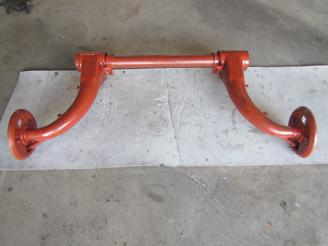

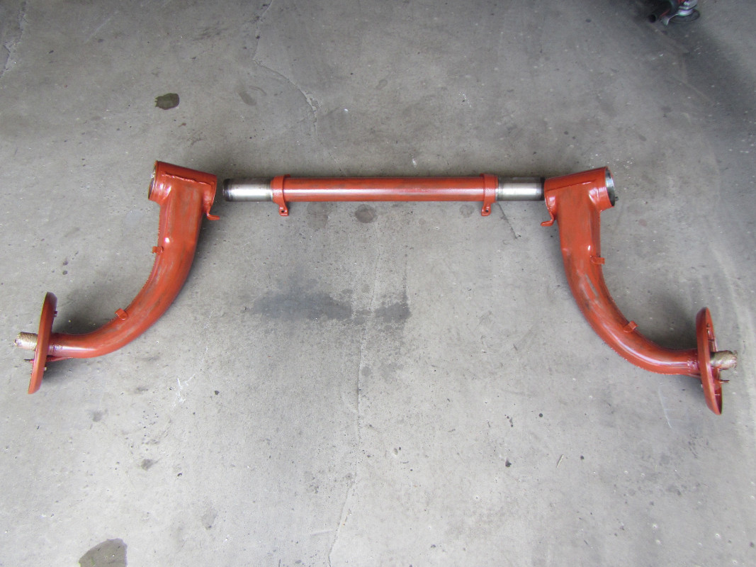

Re: Travaux à prévoir 2 cv 6 suite CT
Pour le couinement des freins arrière, tu as raison Deuchémoi.
En fait ce sont les flasques qui entrent en résonance (qui vibrent) et ça couine. Et ça on n'y peut rien, c'est une caractéristique des 2 CV. J'ai vu une fois une bidouille qui consistait à mettre un ridoir entre le flasque de frein et l'essieu pour empêcher cette vibration, mais je ne retrouve pas les photos. :o
bob41 a écrit : 23 juil. 2021, 08:29 :salut:
c'est ce que j'ai sur mon essieu arrière
