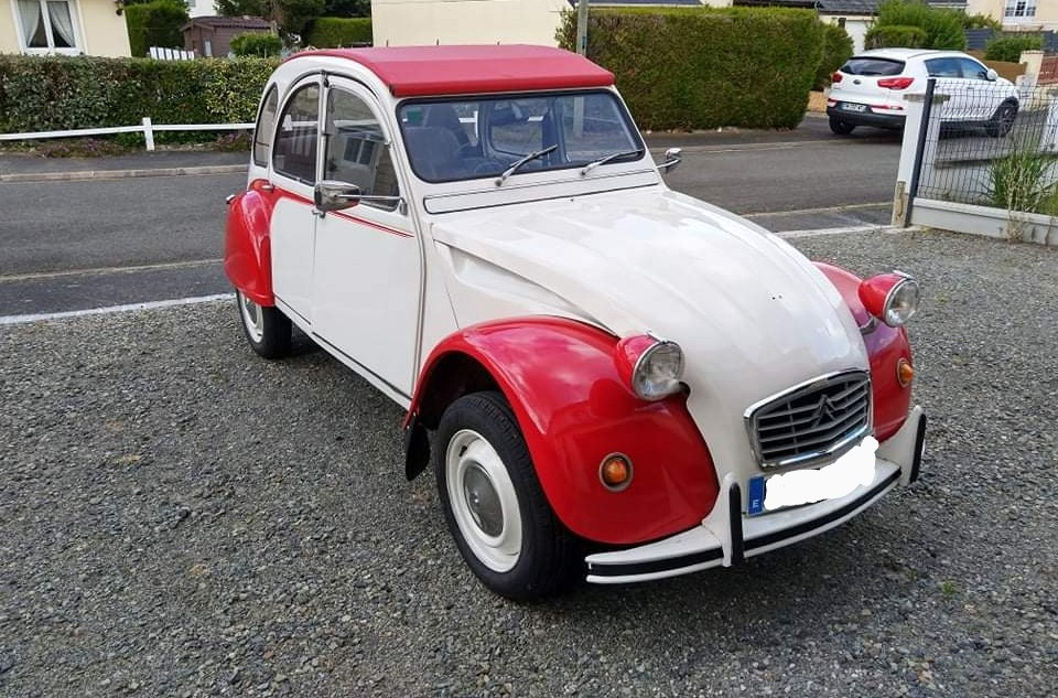

Re: Présentation Jafrez
Message par Jafrez »
Désolé j avais pas trop donné de nouvelles..merci de votre accueil.
C est une 2CV6 de 82, contrairement à d autres, je conseille de passer par la FFVE pour l attestation.
En effet l aventure Peugeot Citroën DS me demandait de prouver l origine du châssis..ce que je ne pouvais prouver.
Bref après toutes ces péripéties, j avais enfin eu l attestation et la carte grise courant octobre.
Vu la tête du filtre a essence, et vu que je devais déposer le réservoir pour mettre la platine des ceintures.
J ai changé le réservoir...ce qu il y avait au fond n était pas beau à voir.
Je vous laisse imaginer ce qu il y avait dans le carburateur comme saleté.
J en ai profité pour nettoyer le carburateur que j ai du changer par un occasion car après le nettoyage complet je me suis rendu compte que le trou taraudé de la vis de richesse était HS.
Il reste plus qu'à passer la contre visite du contrôle technique, pollution trop élevée (mais c était du au réglage de la vis de richesse donc ça être réglée.).
J ai révisé le reniflard aussi avec le kit Burton (toujours de l huile qui coulait après une sortie).
