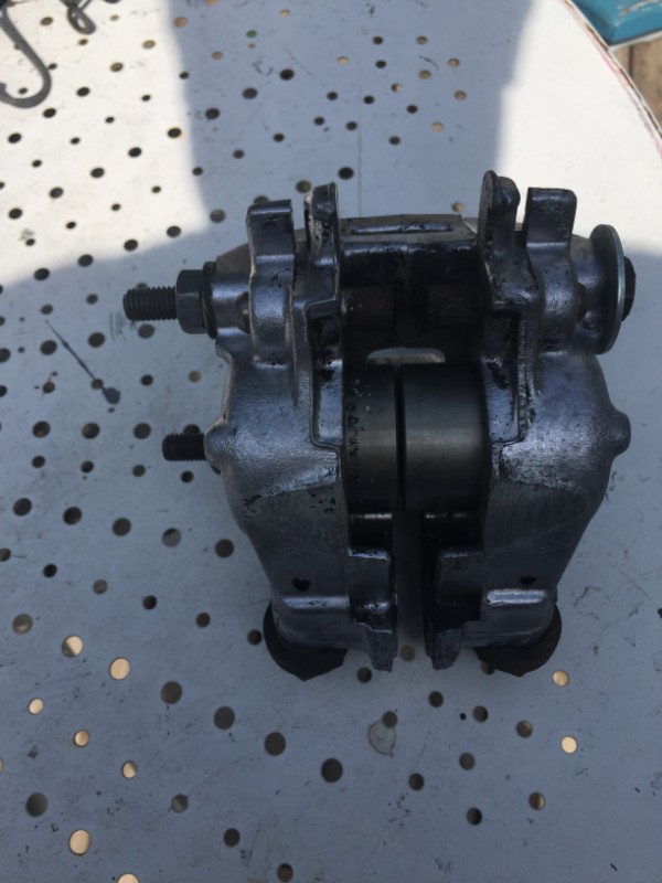

repousser pistons 2cv en poussant avec pompe à graisse mais ils se touchent
gibaudan
Messages : 66
Enregistré le : 14 avr. 2020, 17:51
Ma deuche : Mehari
Date de naissance : 08 avr. 1964
Localisation : 69700
Message par gibaudan »
J ai reussi à repousser les pistons en poussant avec la pompe à graisse
Mais il reste encore un peu mais les pistons se touchent
Avez vous une idée

Avec les conseils d un ami mission réussie
J ai mis un joint plein devant le trou interconnexion un serre joint pour maintenir le tout
Un coup de pompe à graisse et les pistons sont sortis
ON A TOUJOURS BESOIN DES AMIS
