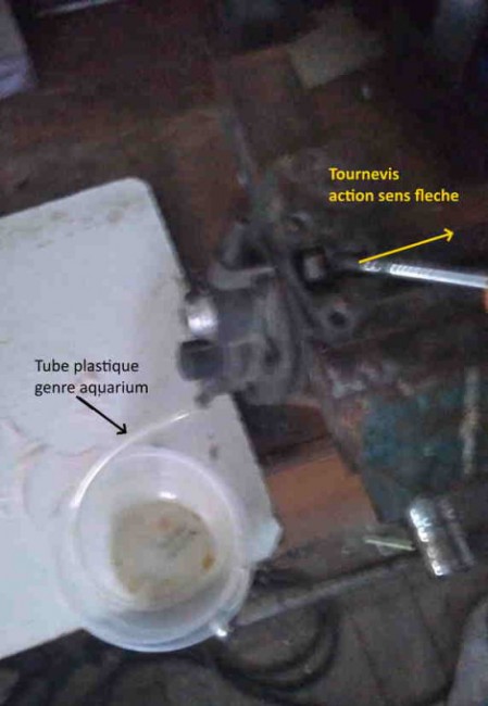

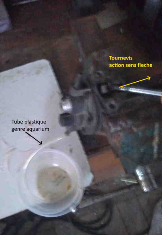

Alors le coup des pompes ....ben avant d'avoir vu votre post j'avais réalisé ça sur les 2 vielles avant d'acheter une neuve : Et il existe des membranes etc. pour ceux qui veulent réparer les pompes, mais comme dit plus haut je ne bricole plus vraiment.

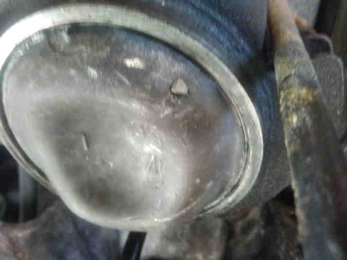

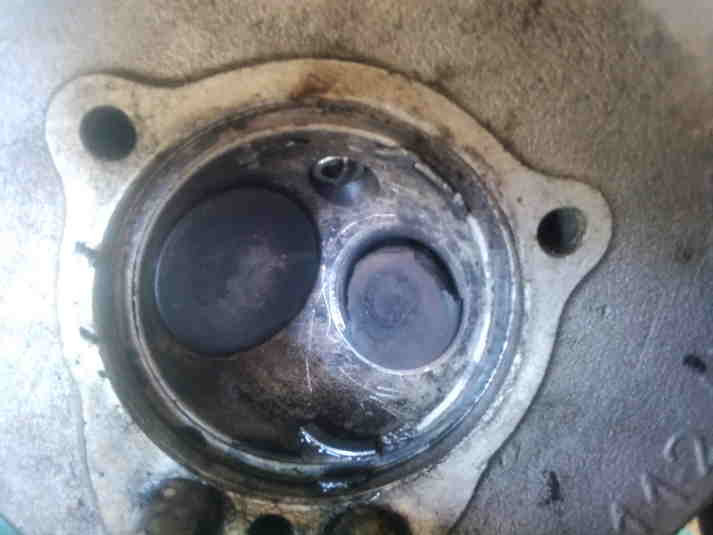

Alors c'est une soupape échappement qui c'est éclaté je ne sais pas si il y a un rapport mais ça coïncide avec l'ouverture des boites de nuit ....
Voila les photos : La tête de piston est un peu marqué mais rien de grave

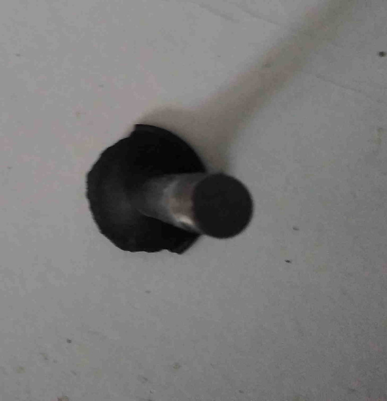

j'ai fais un outils à l'arrache (j'ai mis dans le sujet dédié) et voila la fautive ! Je vais en profiter pour refaire les 4 à neufs .

Il n'en manque pas des bouts ??

Voilà le résultat quand on ne mets pas le substitut de plomb
