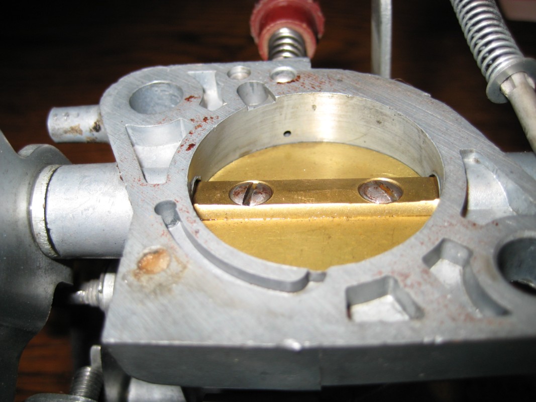

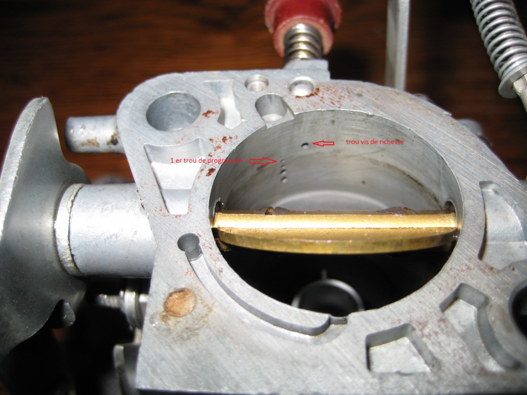

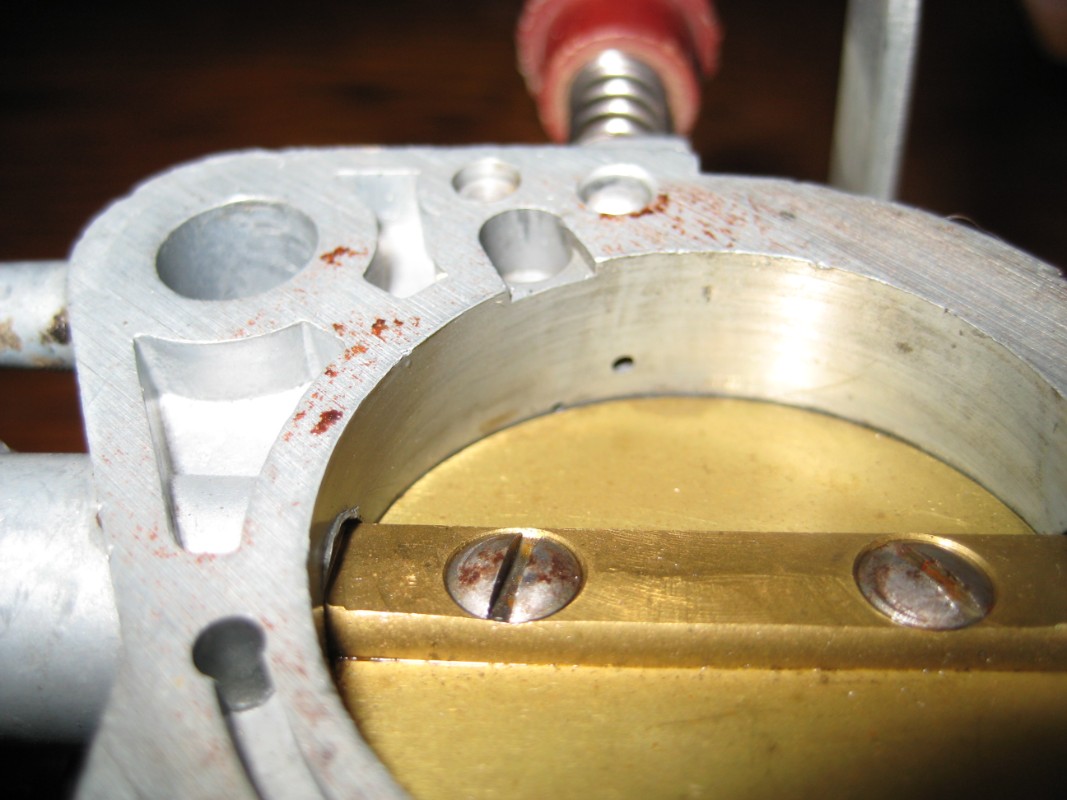

:salut: Déjà quel type de carbu as-tu ? un 34 ? avec ou sans vis d'air , postes une photo de ton carbu stp.
Peut être comme dit Bob que ton papillon au repos est trop loin du 1er trou de progression est donc s'étouffe .
Messages : 3327
Re: 2cv qui s'étouffe à bas régime
Peut être comme dit Bob que ton papillon au repos est trop loin du 1er trou de progression et donc s'étouffe à l'accélération au départ une fois passé la progression se fait normalement .
Pour savoir il faut que tu enlèves ton carbu de la pipe et tu le retournes (gaffe à l'essence dedans , tant pis trop tard :gnark: )
avec une main tu appuies sur la patte d'accélérateur pour garder le papillon en position fermé et de l'autre main avec un tournevis tu visses ou dévisses ta vis de ralenti pour amener le papillon juste au dessus du 1er trou de progression (mm) et qu'à la moindre sollicitation de la patte d'accélérateur le 1er trou se découvre puis tu remontes ton carbu et tu testes.
En images :
Au repos le papillon recouvre le 1er trou de progression
Moindre sollicitation de l'accélérateur (millimètre) le 1er trou de progression apparait
