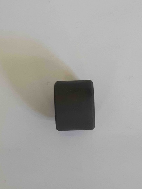

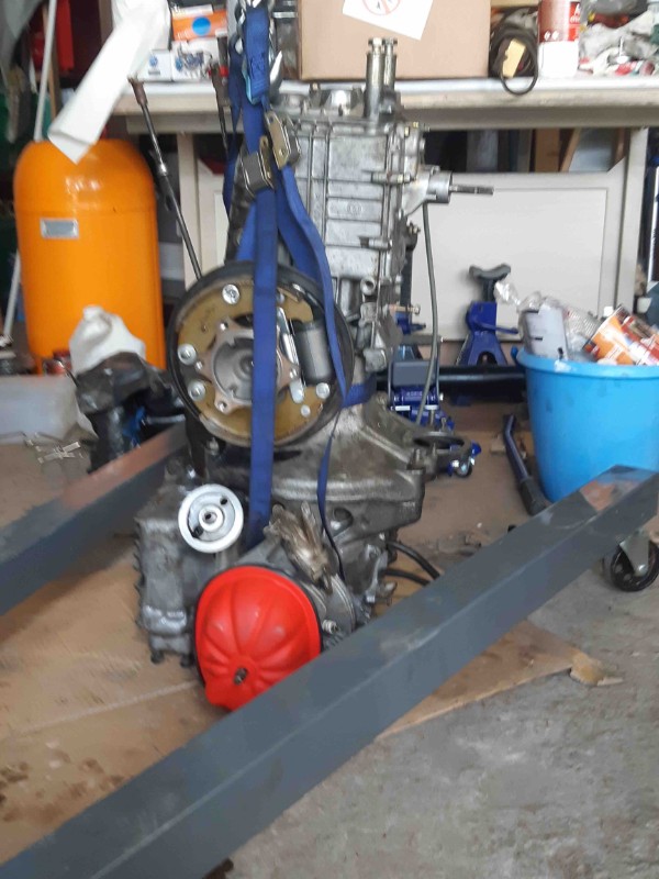

Après avoir changé l'embrayage j'ai resolidarisé la boite et le moteur.
Ne parvenant pas à "enquiller" l'une dans l'autre, j'ai placé le moteur à bouchon, afin de descendre la boite avec la chèvre.
En y allant mollo, j'ai fini par tout mettre bien en place.

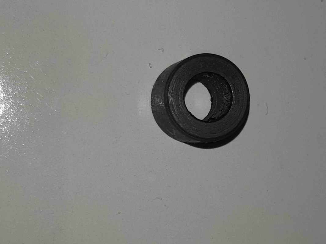

Toutefois, une fois l'opération terminée, j'ai trouvé une "entretoise" à côté du moteur, probablement tombée silencieusement sur le carton posé ai sol.
Le problème est que je n'ai pas la moindre idée de son origine.
Taille diamètre exterieur environ 1,4 cm, diamètre intèrieur environ 0,7 cm, hauteur environ 1cm
Avez-vous une idée ?
D'avance merci !

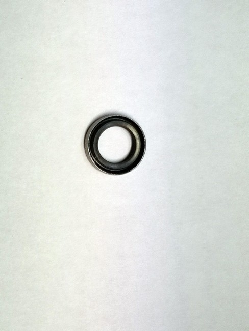

Non, ce n'est pas le joint spi d'axe de boite de vitesse.
Il n'a pas les même dimensions (diamètre extérieur 18,2 mm et intérieur 12 mm).
Il ressemble à ça :

Filofax a écrit : 15 juin 2021, 17:45 @Le Bolduc , en quelle matière est la pièce qui est tombée ?
La pièce est métallique. Ce doit être un alliage contenant du fer car elle est faiblement attirée par un aimant. Elle est de couleur noire.

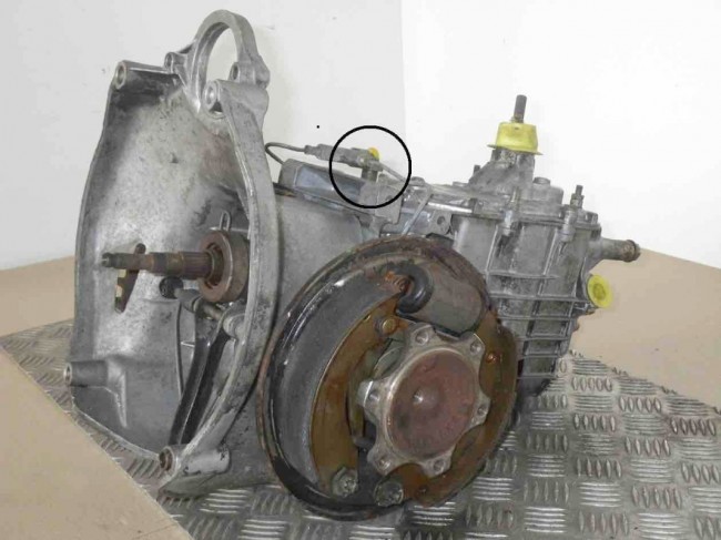

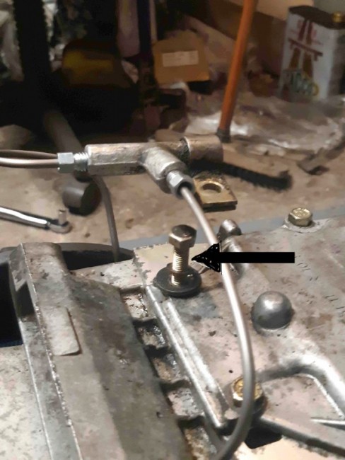

J'ai démonté le T de répartition des tuyaux de freins avants. J'ai replacé la vis et les rondelles, mais n'aurais-je pas laissé sur la boite une entretoise allant sur la vis (elle va en diamètre) ?
Je ne trouve pas de photo montrant cette partie. Est-ce qu'il y a une entretoise sur la vis supportant le T ?

J'ai trouvé cette photo sur les net, je crois bien que c'est une entretoise sur la fixation du T du circuit avant de freins;
