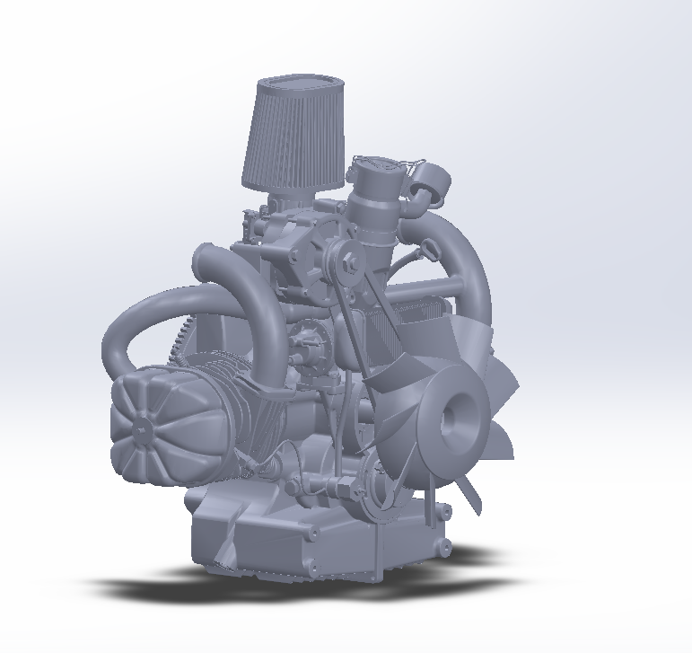

Entretemps, j'ai trouvé ce modèle, dispo sur GrabCad!
C'est un moteur un peu exotique, ça me semble être un carter et vilo de 425 sur des chemises-cylindres-culasses de 602.
Voici le lien: https://grabcad.com/library/citroen-2cv-engine-1 . C'est pas vraiment ce que j'avais en tête, mais vaut mieux ça que rien!
Ceci sera donc ma base :)

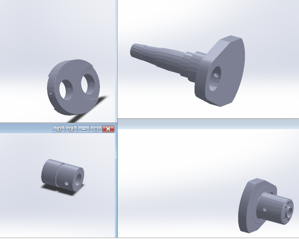

Première étape: télécharger le modèle, et voir ce qu'on peut en tirer.
Il s'agit d'un gros fichier STL, mais heureusement, Solidworks peut en extraire les composants individuels. C'est pas ultra intuitif, et certains modèles sont "cassés" (surfaces manquantes), mais j'ai pu en tirer quelque chose:
Chaque pièce a été sauvegardée individuellement comme un fichier STL que je peux balancer tout de suite dans le soft d'impression 3D. Encore une fois, c'est pas parfait: comme je n'ai pas les fichiers paramétriques originaux, toutes les formes sont approximées par des triangles plus ou moins petits. Certaines surfaces censées être cylindriques ont des facettes bien visibles, ça demandera du travail après impression.

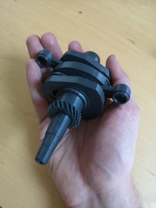

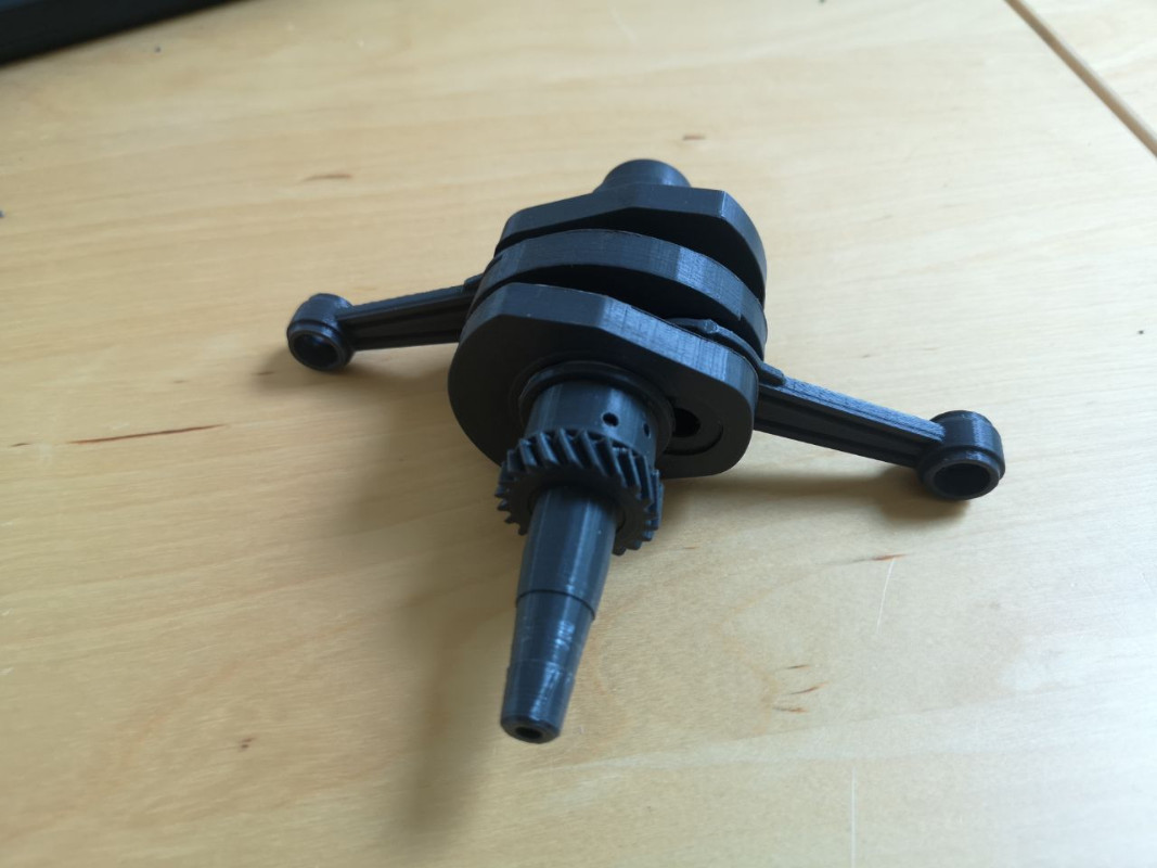

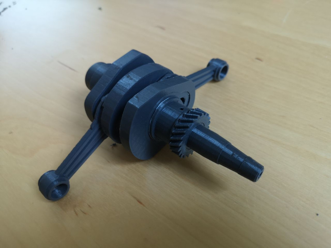

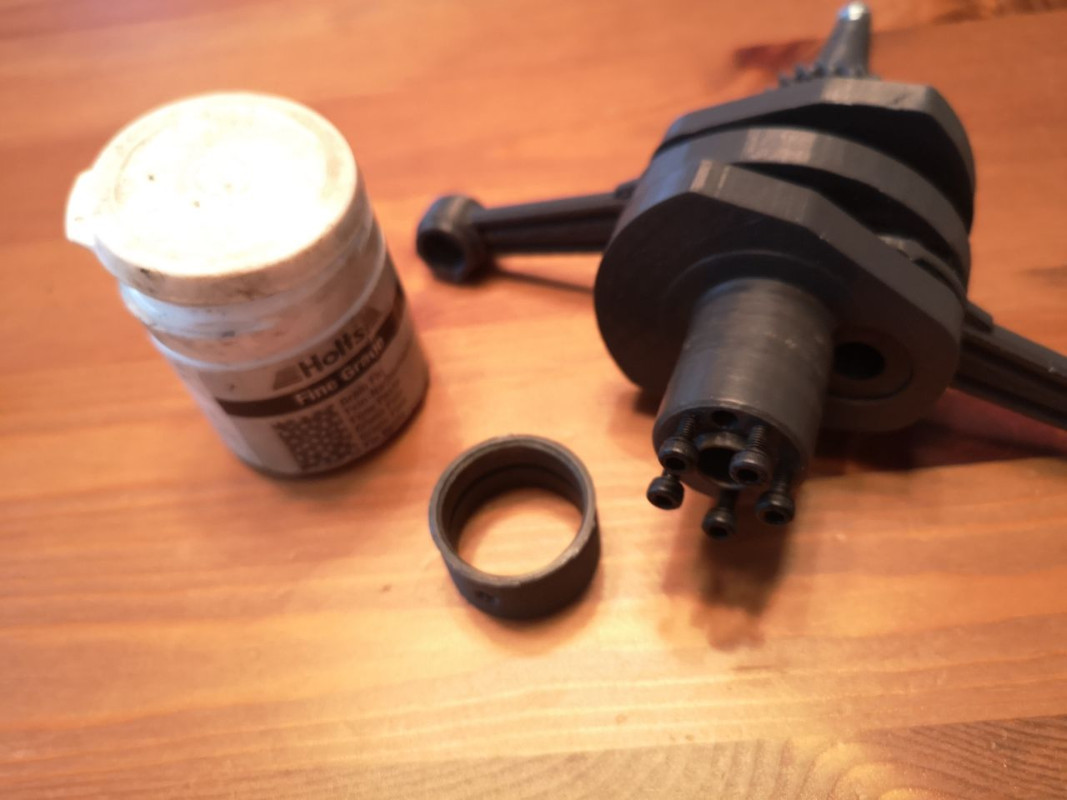

On entame donc le vilebrequin. Comme à l'origine, il est en plusieurs pièces:
Je n'ai malheureusement pas pris de photos des pièces imprimées séparément, mais l'assemblage a été plutôt facile, les manetons ont été montés au maillet.
Comme dit dans le post précédent, les surfaces cylindriques sont "crénelées" et pas parfaitement cylindriques. Les paliers serrent donc et ne tournent pas très bien. Pour les arrondir, j'ai fait un premier passage au papier de verre, puis à la pâte à roder pour avoir un jeu "glissant". Ca fonctionne plutôt bien!
On voit aussi sur les photos les vis de montage du volant moteur. J'ai taraudé directement dans le plastique en M3... C'est pas ultra résistant, mais on ne va pas balancer des dizaines de Nm là-dedans :gnark:

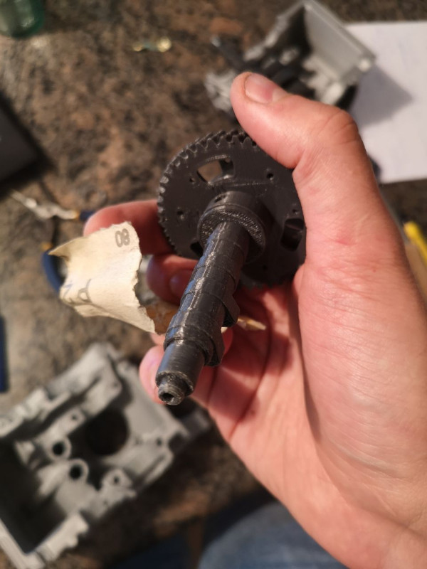

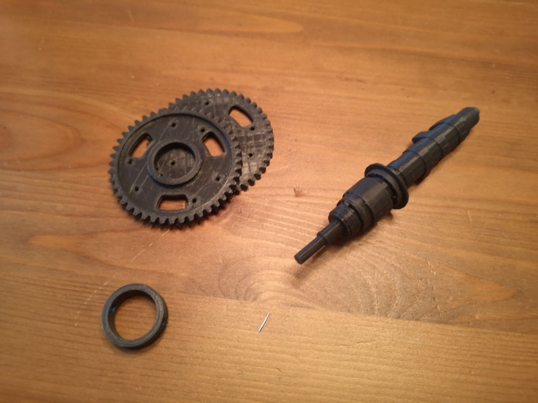

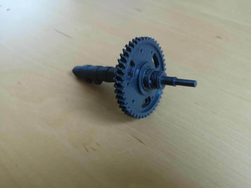

Arbre à cames:
Même histoire, c'est en plusieurs pièces:
Pour le palier à l'avant, je ponce à nouveau, puis pâte à roder pour que le jeu soit suffisant pour permettre la rotation.
J'ai immobilisé les demi-pignons avec une petite aiguille "bourrée" entre l'axe de l'arbre à cames et l'alésage des pignons. Je cherche encore des petits ressorts pour compléter le modèle.

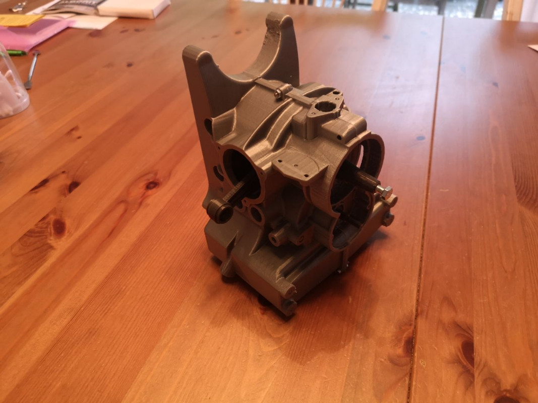

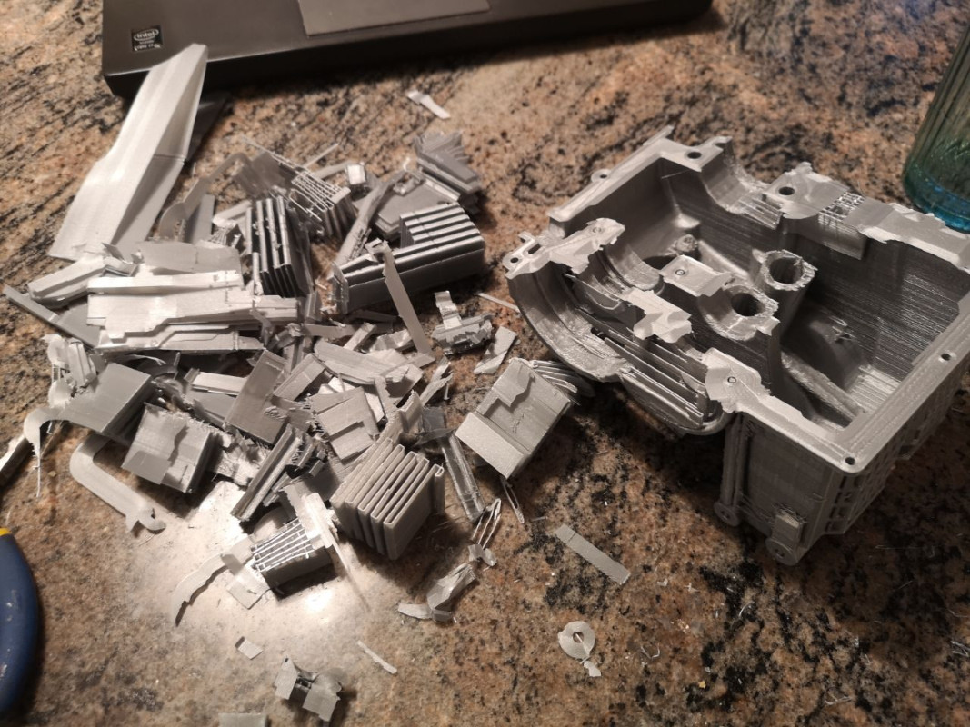

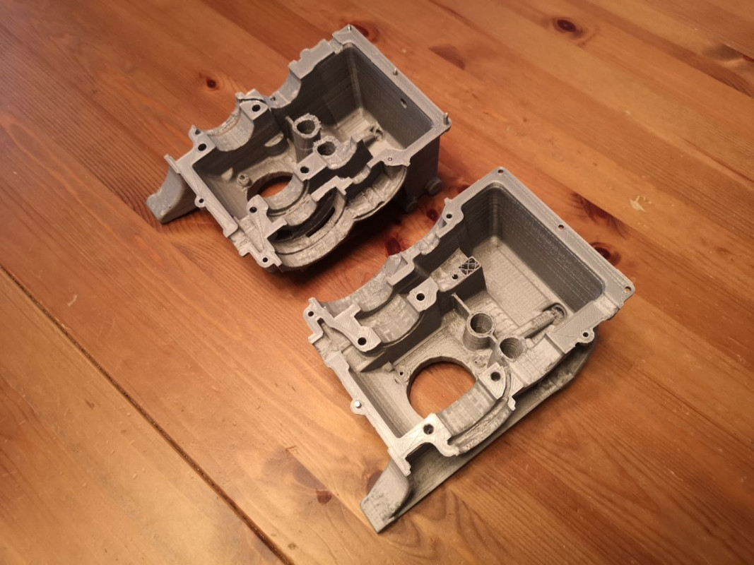

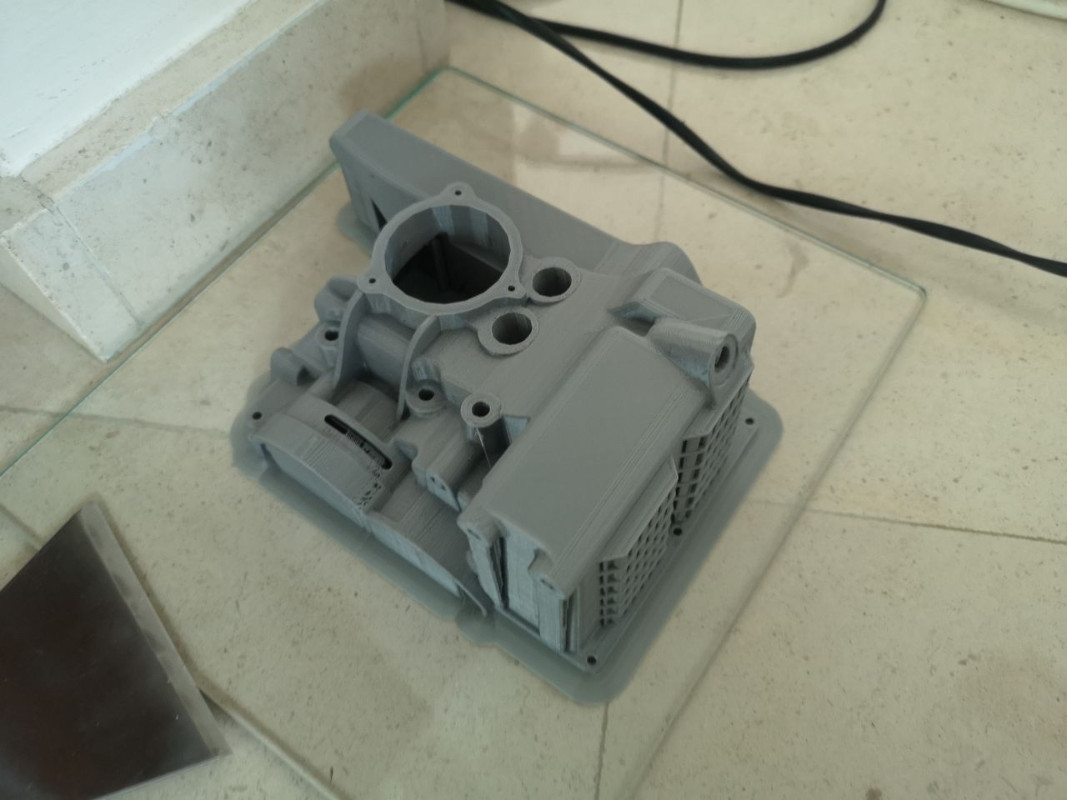

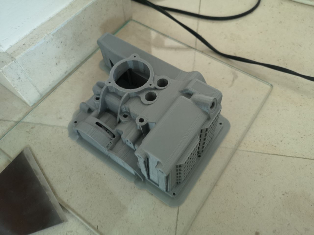

Ensuite viennent une des plus grosses pièces de tout l'assemblage: les demi-carters.
Ces modèles sont des monstres, et chaque moitié a pris plus de 27 heures d'impression!
Et la quantité de supports est hallucinante:
Mais qu'est-ce que ça fait du bien quand c'est fini :fete:
À ce stade-ci, on peut déjà tenter un assemblage avec le vilo et l'AAC pour voir si ça tourne rond:
Bon, au début c'est un peu dur, mais après quelques tours à la perceuse, c'est déjà beaucoup plus doux!

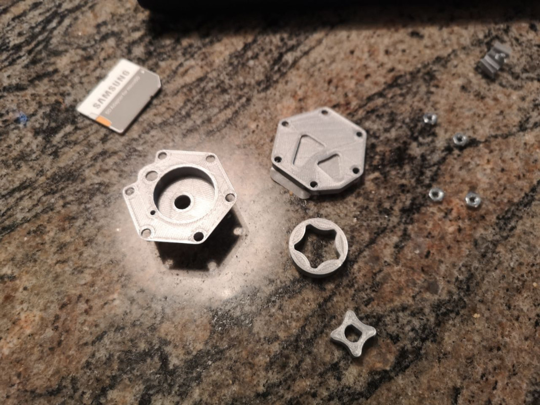

Pompe à huile!
On reprend les modèles et on recommence:
Je dois encore trouver des vis pour le couvercle...

Yep 0.2mm. Sur mon Ultimaker 2+, franchement, ça me convient parfaitement... Si je veux plus de détails, je passe en 0.1mm, avec la buse de 0.25mm (pour des figurines ou autres petites pièces).
Ne me parle pas de malheur! :surpris: Là ça fait 20h que ça tourne, il en manque encore 15, normalement ça devrait aller... Vais investir dans un UPS histoire de ne plus avoir de soucis avec les coupures de courant... Entre ça, le décollement de la pièce (là je travaille avec un spray d'adhésion qui me bonne de bons résultats, mais le Build Tak a l'air pas mal) et le bouchage d'extrudeuse (ici, du filament ICE de bonne qualité et une buse propre, ça devrait aller), ce genre de grosses pièces est bien stressante à faire! Surtout que si ça plante, je suis bon pour racheter une bobine vu que j'ai juste ce qu'il faut pour finir les culasses! :p
Après 12h sur une pièce en 0.1mm, j'avais déjà eu ça :marteau: :marteau:

Sur cette pièce-là, j'ai eu un décollement de la surface d'impression, ça a un peu bougé pendant quelques couches, puis ça s'est rebloqué sur le plateau. Résultat: 10 premières couches OK, puis plat de nouilles, puis fin de la pièce OK :mdrr:
