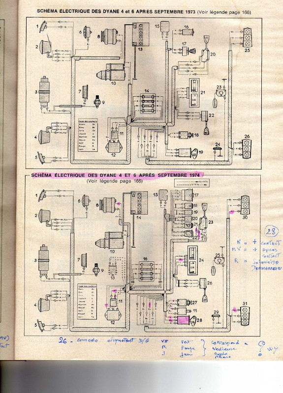

Tu as deux fusibles qui sautent, si je comprends bien : le premier et le deuxième en partant du bas.
Je pense que tu as un sérieux problème de masse, c'est à dire des fils d'alimentation qui touchent à la masse quelque part.
Regarde les feux arrière pour commencer, comme disent Pat et Eric.
Voici le schéma électrique de la Dyane, si ça peut t'aider.

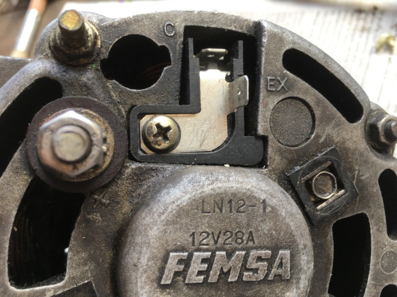

J'ai eu le cas récemment après avoir changé les charbons de l'alternateur sur la 2 CV 4 de ma fille.
D'origine, la masse de l'alternateur, sur ce modèle Femsa, se fait par la fixation. Et il n' y a qu'une fiche sur le porte charbons : EX
Sur le porte charbon de remplacement il y avait deux fiches sans indication ! Et il se trouve qu'une de ces fiches est tout près de l'indication EX. gravée sur le corps de l'alternateur.
Je ne me suis pas posé de question, j'ai branché cette fiche Ex sur le plus. Que croyez-vous qu'il arriva : j'ai fait sauter 3 ou 4 fusibles de suite avant de faire des mesures.
Eh bien, cette deuxième fiche est une masse ! et pas du tout l'excitation....
Voir mon poste : http://forum.2cv-legende.com/viewtopic.php?f=14&t=13984
Et la photo. La borne près du EX est en fait la masse. :surpris: C'est l'autre borne, légèrement isolée, qui est l'excitation. J'aurais du m'en douter... :gnark:

bob41 a écrit : 23 mai 2021, 10:33 :salut:
salut à tous, c'est exactement ça....ce qui m'étonne c'est qu'après avoir regardé les photos du démontage l'excitation était branché sur cette cosse de masse... :fou: ...bref j'ai rebranché mon fil au bon endroit les fusibles ne pètent plus (étonnant non??? lol) et tout les feux fonctionnent normalement.
je vais refaire mes test maintenant pour vérifié si l'alternateur est bien HS!
