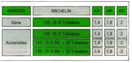

Sur le manuel des dernières 2CV6, il est indiqué ceci :
Capture d’écran 2021-05-06 220002.jpg (31.98 Kio) Vu 10460 fois
Après, c'est toi qui voit :salut:
