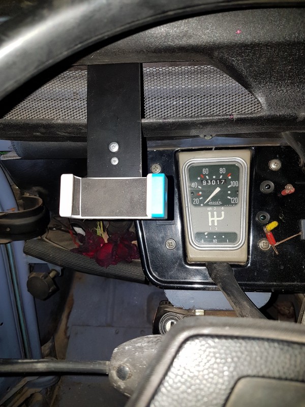

Bonjour à tous ,

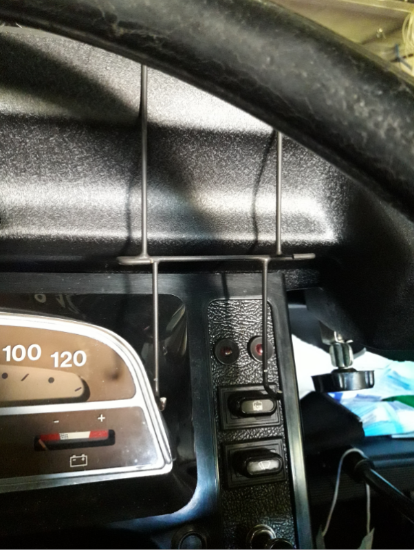

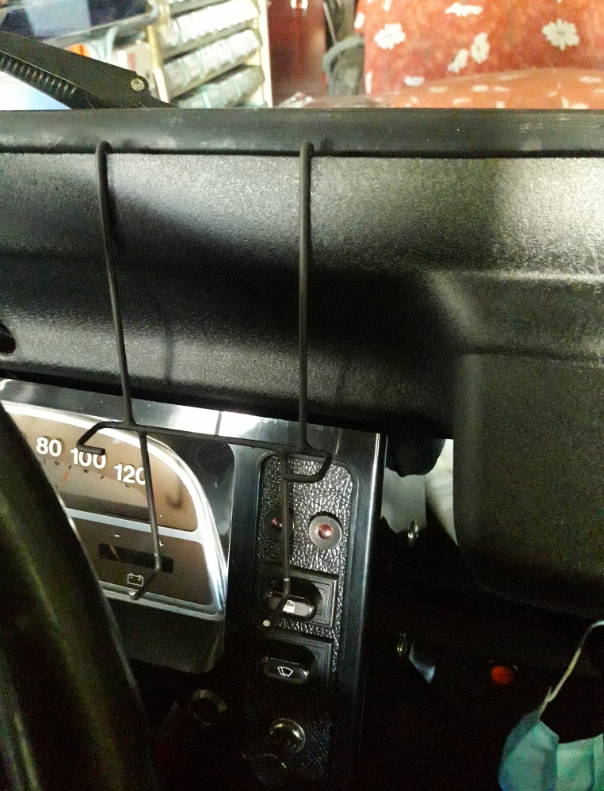

Aujourd’hui j'ai fabriqué une pièce de haute technologie :pense: ,un panier support de téléphone , il s’accroche à gauche comme à droite le long de la réglette de désembuage , voila encore une pièce de haute technologie au service de la 2 cv .

Ne trouvant pas de support adapté au pare-brise de 2 cv ( trop encombrant ) , il n'y avait pas d'autre solution que de fabriquer un truc simple et pratique :pouce: .

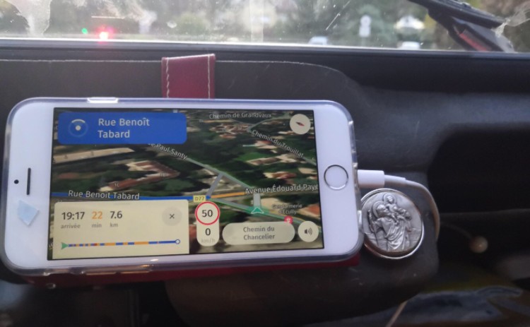

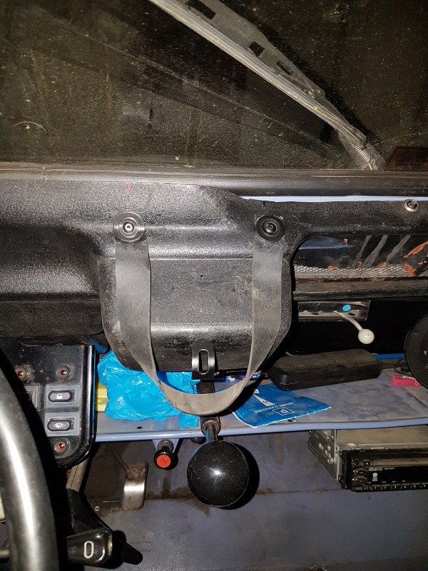

Marrant ça ! Moi aussi ce WE je me suis amusé ... Pas du tout dans la même direction que toi, mais au final, l'usage est le même ! :gnark:
Par contre, si tu changes de smartphone, tu te refais un nouveau support, ou celui-ci est adaptable (j'ai pas l"'impression !) ? Le mien n'est pas amovible ni interchangeable, mais ... adaptable ! Un petit trou dans le cache volet, et ma plaque prend appui sur le bas du pare-brise, pour éviter la bascule avant.
Visibilité parfaite. J'ai commandé la prise usb ...

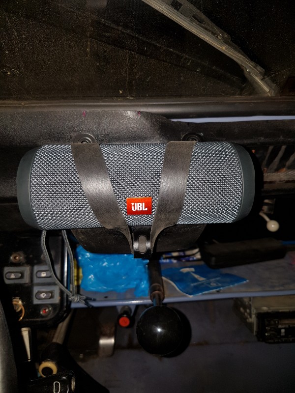

Ha .. et puis aussi, un petit support d'enceinte (en lanière de chambre à air !) ;)

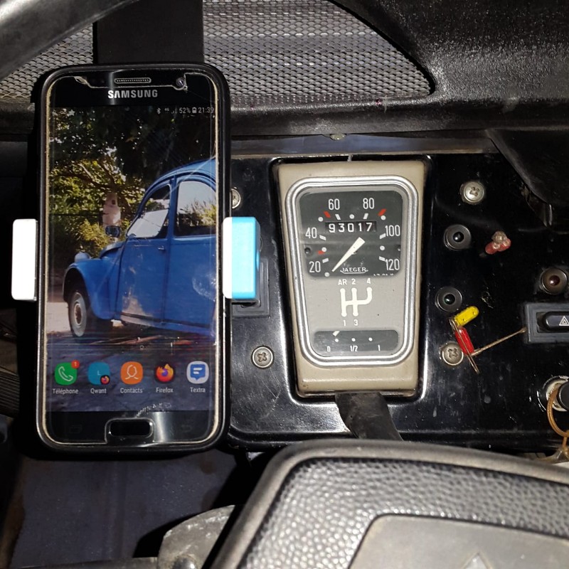

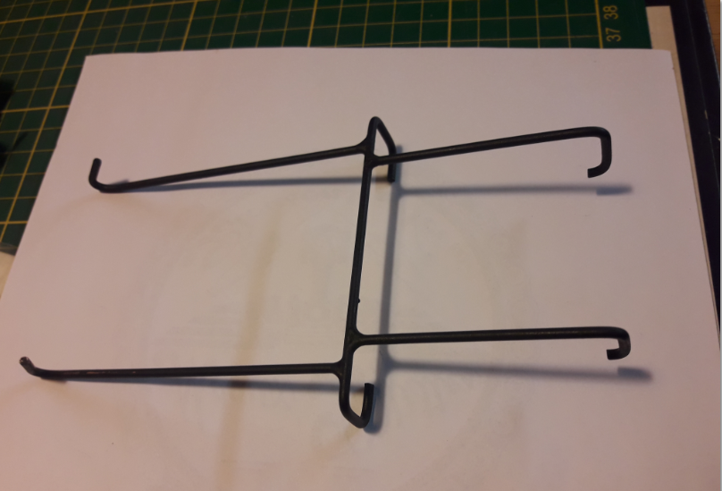

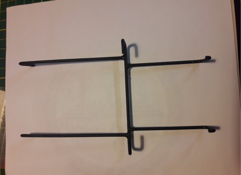

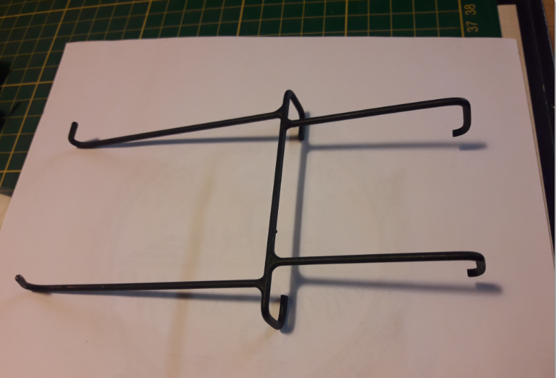

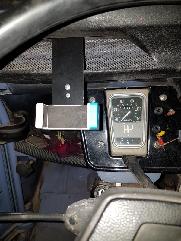

Pour ceux qui voudraient en bricoler un :france:
Deux photos pour illustrer le support ,
Baguette de soudure de 2 m/m pliée à la pince plate et quatre points de brasure et un coup de peinture en aérosol de votre choix ;)

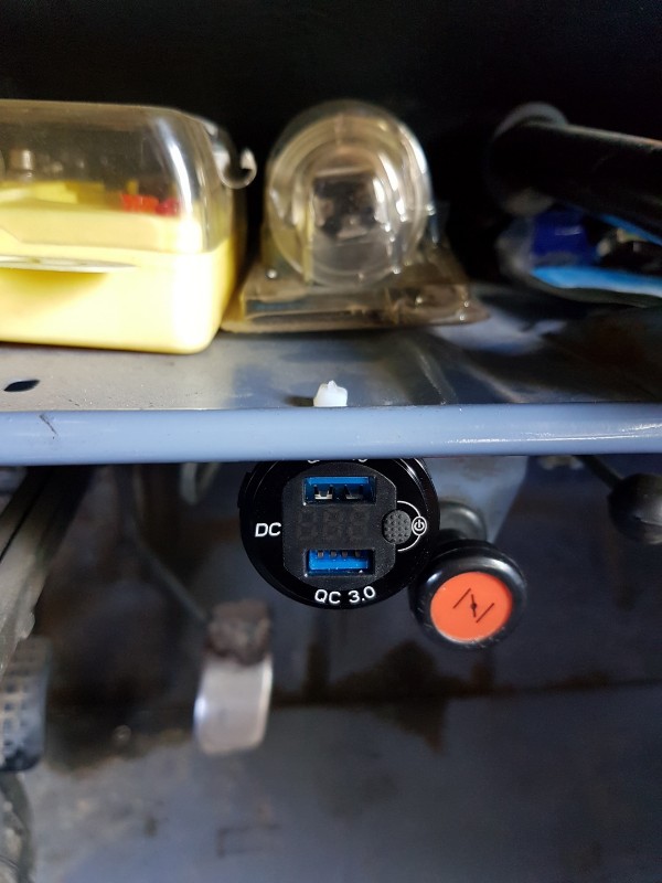

Et pour finir l'installation, la pose d'une prise USB (double, s'il vous plaît !! :mdrr: ), en utilisant un trou déjà présent et un rizlan, et donc totalement réversible. Passage des fils par le trou (lui aussi d'origine !!) de la gaine du câble de l'orientation des volets de chauffage.
Prise du courant sur le fusible après contact, des clignotants !

Bonjour, pour ta prise Usb,tu aurais pris le plus sur le temoin du starter en branchent une fiche double :salut:

Je n'ai en pas ! (Même si il y a la fiche dessus...) ;)

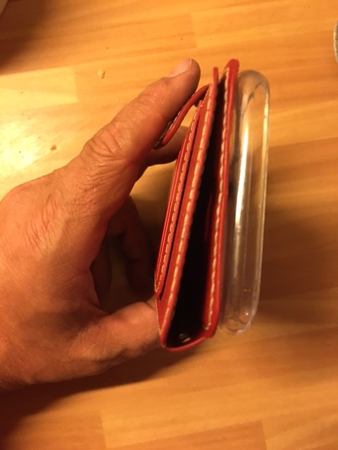

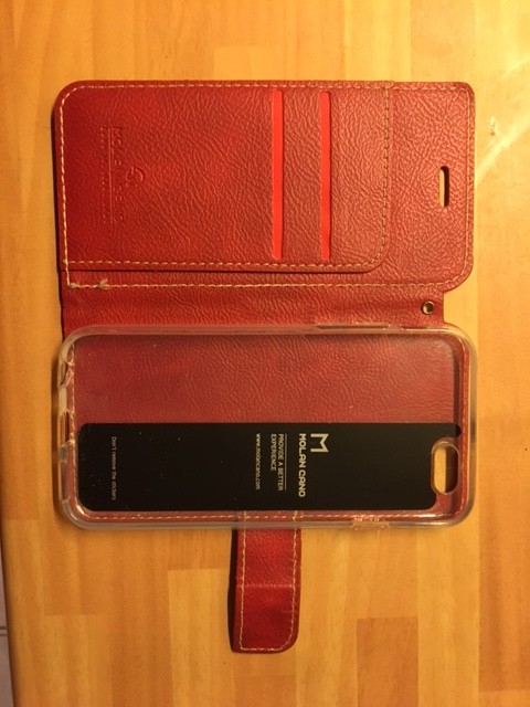

Bon alors j'en rajoute une couche. Super simple.
Le plus de la double prise USB est pris sur la prise du starter et la masse sur une vis près de la pédale d'accélérateur. J'ai fabriqué une double prise afin de pouvoir garder une arrivée sur le starter, et j'ai mis un fusible derrière la prise USB. Icelle étant fixée par un rislan dans un trou existant selon une méthode exliquée plus haut dans ce même post.
Il m'a suffit de mettre mon Nifone dans sa housse, de la plier, et de mettre le volet aimanté (rigide) dans l'aérateur. Ça ne bouge pas d'un poil, l'ensemble est maintenu par le poids de l'appareil. Testé sur 80 kilomètres, route de virages, ville et autoroute.
