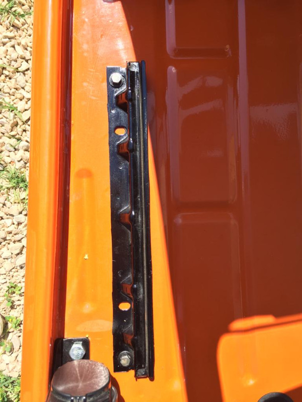

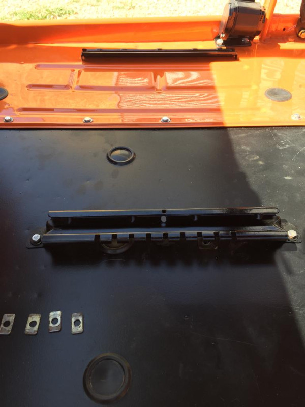

Je suis en train de replacer mes glissières de banquette avant sur ma 2CV6 de 1973.
Lors du démontage, j'avais pris soin de répertorier la quincaillerie qui allait avec.
Mais les mois ont passé et j'ai maintenant l'impression d'en avoir en trop ...

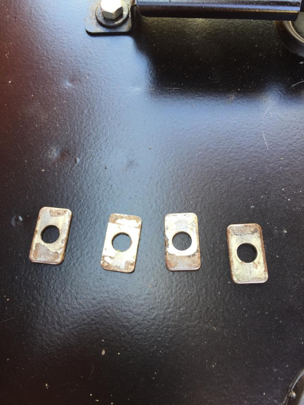

En plus des 6 vis et rondelles (2 à droite, 2 à gauche et 2 au centre) j'ai 4 petites cales rectangulaires dont je ne trouve plus la position.
Quelqu'un saurait-il me dire où elles vont ?

Bonjour, je pense que ces 4 rondelles carrés, vont sous la caisse a droite et gauche, pour fixe l'ecrou de 7 ,lorsque tu va monter tes sièges ne serre pas les vis des glissières, tes les serres une fois les sièges mis ensuite tu serre tes vis :salut:
Re: Fixation glissières banquette
Les vis de fixation des glissières se vissent dans des écrous prisonniers, soudés. Il n'y a pas d'écrou et rondelle à mettre sous le plancher !
Je ne vois pas ces rondelles dans le catalogue de pièces de rechange.
Je n'ai pas ces pièces à cet endroit sur ma 2 CV 6.

Merci à vous 2.
Effectivement comme tu le dis bob41, les vis vont dans des écrous prisonniers.
Rien ne se passe sous le plancher.
Bizarre !

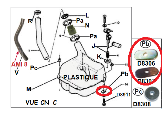

Les cales ressemblent plutôt aux cales qui se montent entre la fixation neiman et support tableau de bord :pensif: .
A+ :volant:
Messages : 17442
Re: Fixation glissières banquette, emplacement vis et rondelles 2cv 6 1973
Houps, ça me revient ! J'en ai aperçu y ressemblant fortement, mais en caoutchouc dur, en démontant mon réservoir, bien qu'arrondies !
Mais .... sait-on jamais !
