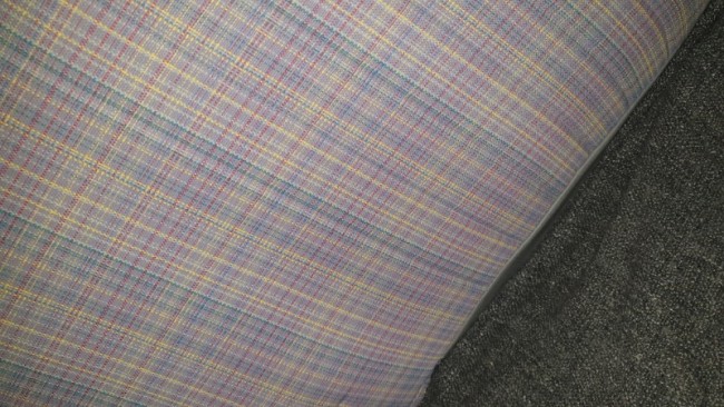

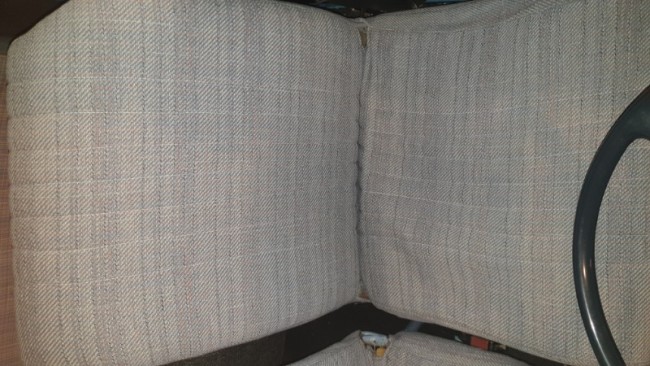

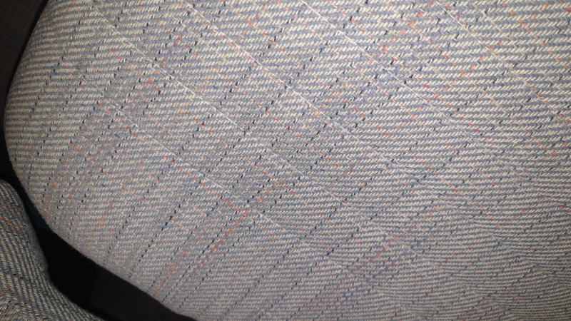

Mes garnitures avant présentent une trame, un tissus bien différent que l'actuel que j'ai pour la banquette arrière qui a été changé plus récemment.
Quelqu'un aurait-il des infos.
Garniture avant
Garniture avant
Détail de la trame avant
Détail de la trame actuelle, on voit bien la différence
Re: Couleur origine sellerie
Ben oui, c'est le problème des refabrications, souvent de l'à peu près....
Le club des Filles de Levallois a mis plusieurs années pour faire tisser un tissu strictement conforme à l'origine. Plusieurs essais ont été nécessaires. Et pour l'anecdote, un essai s'est trouvé concluant, Il en a été commandé plusieurs centaines de mètres, et au final la production s'est avérée différente de celle commandée, très légère différence de trame. Le fabriquant a du tout refaire à ses frais.
Et pour les premières A, il y a deux types de tissu, un pour l'endroit des sièges, et un pour l'envers des sièges, les garnitures de portes et de custodes.
Messages : 9609
Oui mais il y a une sacrée différence, de plus la banquette arrière est elle aussi d'origine mais posterieure à celles de l'avant car acheté dans une bourse.
Le tissus (de l'avant) est très épais contrairement à celui de l'arrière.
Y a t'il des personnes qui ont se type de tissus assez grossier dans leur voiture?
