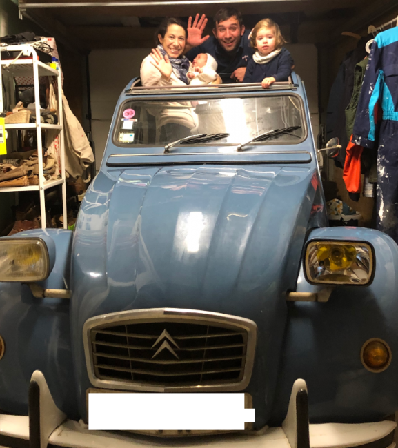

Ma belle mère m'a offert à Noël une jolie 2CV que sa mère avait acheté neuve en 1980. Donc malgré ces 41 ans je ne serais que son 2 nd propriétaire. Mes beaux parents ayant fait l'ensemble de leur carrière chez Michelin, ils sont très attachés à ce petit trésor familiale, et espère que j'arriverai à la faire ronronner pour l'été.
Elle n'a pas roulé depuis 1996, a été laissée à l'abris dans un garage fermé. Elle est maintenant dans mon garage et je commence à m'atteler au redémarrage !
J'ai procédé aux vidanges, changement des durites, de la pompe à essence, de la bobine, du rupteur de condensateur. Mais pour le moment elle n'a pas réussi à se mettre à ronronner de nouveaux.
Je vais donc avoir besoins de conseilles !!!
Merci pour votre accueil.
Amicalement

Bienvenue Goldoriton.
Belle voiture.

Quel beau projet et belle photo.
Tu as une super petite famille qui va faire de futures balades.
Elle est vraiment très belle pour son âge.

Bienvenue chez les « Deuchistes » à toi et ta petite famille. Ta 2CV est magnifique.
