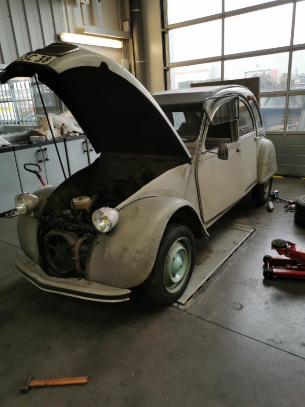

Voilà la 2cv
Freins AR débloqués
Maintenant les avants pffff.

En regardant le moteur j ai une pièce qui me pose question.
Sur la boîte de vitesse il y a un trou avec la commande d embrayage qui rentre par le dit trou, OK mais c est quoi le tube métallique qui sort de se trou ?
Tube avec petit clapet au bout et quand je lève le clapet de grosso merdo 1cm il y a comme un câble.
Suis un quiche en 2cv.
Demain photo
Bonne soirée
Jérôme

Deux photos.
C est quoi le tube avec petit clapet
Re: La 2 cv de grand père arsene
Posté : 06 avr. 2021, 14:22
par Jerome 91
Mise à l air libre boîte ?
Posté : 06 avr. 2021, 15:20
par Mikey 71
Il me semble qu'il avait été dit sur d'autre post, que sur certaine il y avait comme une sorte de graisseur pour la Buté d'embrayage. Mais comme je suis pas du tout spécialiste dans se domaine, peut-être que je me trompe.
Posté : 06 avr. 2021, 15:43
par celeste
Cela doit être pour mettre une goutte d huile sur la butée
Posté : 06 avr. 2021, 19:31
par bob41
celeste a écrit : 06 avr. 2021, 15:43 Cela doit être pour mettre une goutte d huile sur la butée
Exact, béotiens ! :mdrr: :mdrr: C'est le graissage de la butée d'embrayage. Voilà ce que c'est de n'avoir que des 2 CV 6, on oublie l'essentiel de la deuche.... :mdrr:

Tu sors la jauge à huile et tu fais tomber 2 à 3 gouttes d'huile dans le tuyau, et tu refermes l'opercule.
C'est comme ça que c'est préconisé dans les notices Citroên d'époque.
