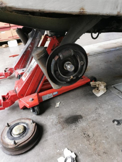

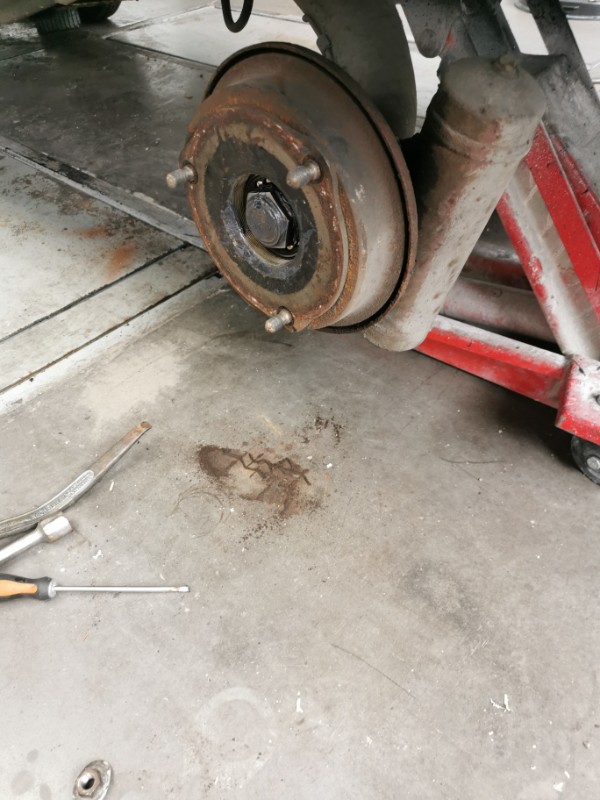

Les freins AR sont coincés enfin plus maintenant.
Freins AR
Freins AR
Et lagauche
Et lagauche

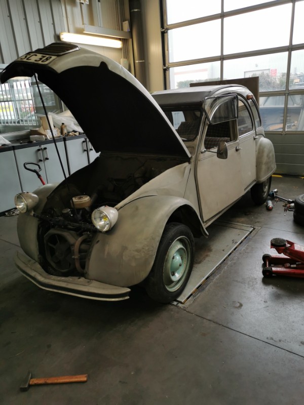

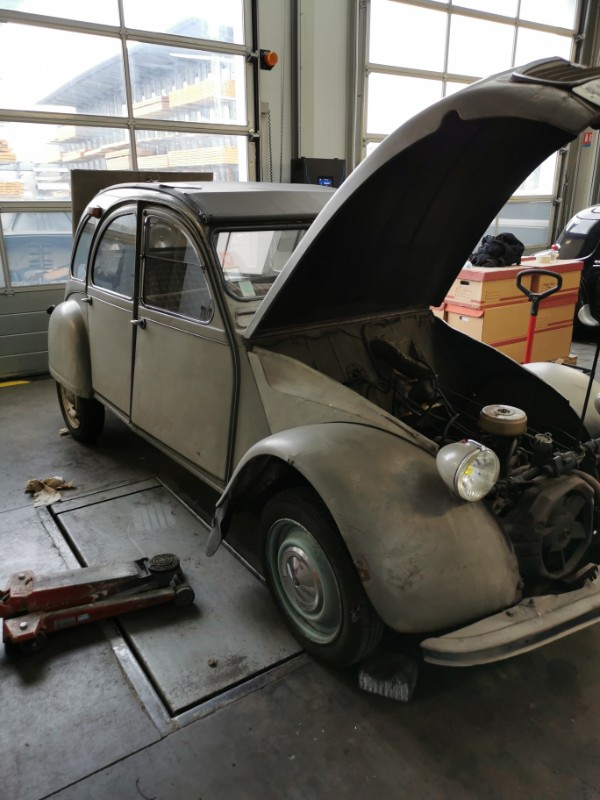

Voilà la 2cv
Freins AR débloqués
Maintenant les avants pffff.

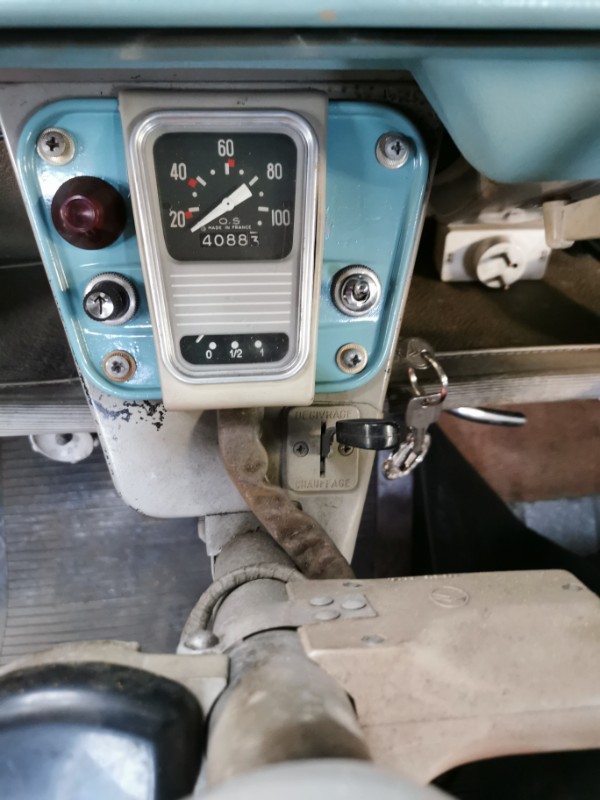

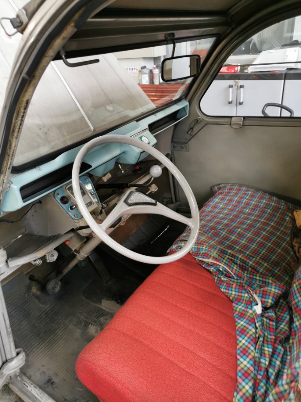

:surpris: Ta banquette rouge diamantée à l'air nickel !! :pouce:
Et le TdB et le cache moteur essuies-glaces bleu ! C'est leur couleur d'origine ? :???: En tout cas, moi je ne changerai rien ! J'adore. Une petite touche de couleur sur une photo sépia ... Au top.
Re: La 2 cv de grand père arsene
Deuchémoi a écrit : 05 avr. 2021, 18:52 Et le TdB et le cache moteur essuies-glaces bleu ! C'est leur couleur d'origine ? :???: En tout cas, moi je ne changerai rien ! J'adore. Une petite touche de couleur sur une photo sépia ... Au top.
Je ne pense pas. Ca doit être gris rosé normalement....
Mais la banquette a l'air nickel, protège-la bien c'est fragile.

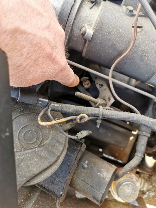

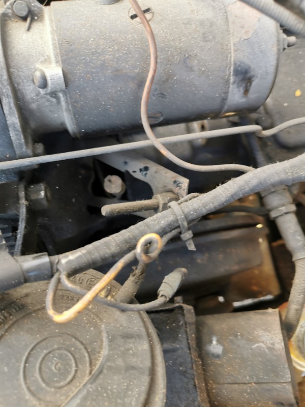

En regardant le moteur j ai une pièce qui me pose question.
Sur la boîte de vitesse il y a un trou avec la commande d embrayage qui rentre par le dit trou, OK mais c est quoi le tube métallique qui sort de se trou ?
Tube avec petit clapet au bout et quand je lève le clapet de grosso merdo 1cm il y a comme un câble.
Suis un quiche en 2cv.
Demain photo

Fais nous une petite photo de la pièce incriminée, les spécialistes pourront te donner des infos.

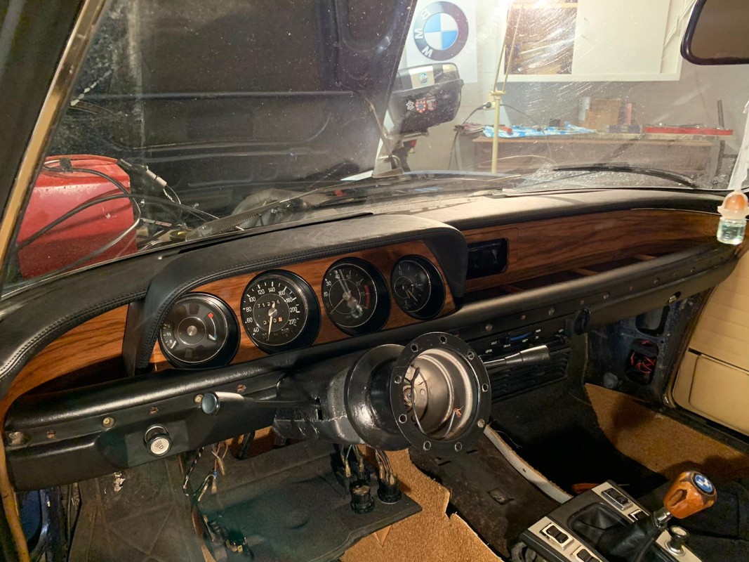

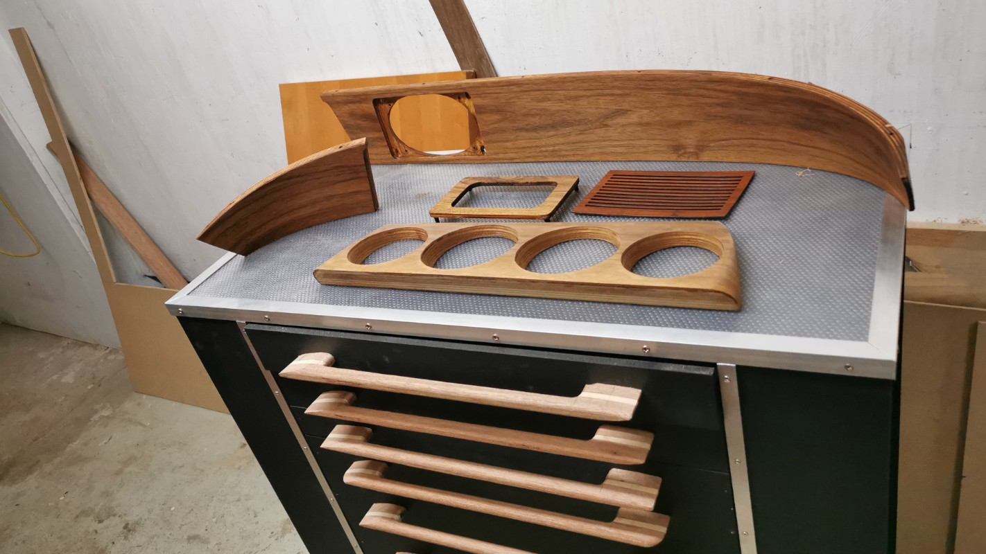

J ai refait le tableau de bord de mon pote

Très beau travail sur le tableau de bord de cette 30csi !
JG

C est quoi le tube avec petit clapet
Jerome 91
Messages : 15
Enregistré le : 02 avr. 2021, 10:43
Ma deuche : 2cv 1966
Date de naissance : 09 janv. 1968
Localisation : Sainte Geneviève des bois
Message par Jerome 91 »
Mise à l air libre boîte ?
Il me semble qu'il avait été dit sur d'autre post, que sur certaine il y avait comme une sorte de graisseur pour la Buté d'embrayage. Mais comme je suis pas du tout spécialiste dans se domaine, peut-être que je me trompe.
celeste
Messages : 950
Localisation : 18600 Givardon
Message par celeste »
Cela doit être pour mettre une goutte d huile sur la butée
celeste a écrit : 06 avr. 2021, 15:43 Cela doit être pour mettre une goutte d huile sur la butée
Exact, béotiens ! :mdrr: :mdrr: C'est le graissage de la butée d'embrayage. Voilà ce que c'est de n'avoir que des 2 CV 6, on oublie l'essentiel de la deuche.... :mdrr:

Ah ben j ai pas ça sur ma 65!

Ba m..... Alors et tu injectes 2 ou trois goûttes d huile,?
Messages : 9805
Et quel type d'huile?
Là aussi c'est une question pertinent
Messages : 7511
Eric13190 a écrit : 06 avr. 2021, 20:19 :salut:
15w40 minéral voyon :mdrr: :salut:
Messages : 9805
Et bien on aurait pu mettre de l'huile à transmission.
Je me renseigne car je ne connaissais pas ce système. ;)
Quel ingéniosité cette petite 2cv :)
Tu sors la jauge à huile et tu fais tomber 2 à 3 gouttes d'huile dans le tuyau, et tu refermes l'opercule.
C'est comme ça que c'est préconisé dans les notices Citroên d'époque.
Messages : 9805
bob41 a écrit : 07 avr. 2021, 09:26 :salut:
:surpris:
Tout est vraiment logique dans cette manœuvre.
Bon je sais je suis casse bonbons ;) mais j'aime bien savoir:
Qu'est ce qui préconisé en termes de périodicité, concernant cette lubrification externe de la butée d'embrayage :???:
Eric13190 a écrit : 07 avr. 2021, 09:44 Bon je sais je suis casse bonbons ;) mais j'aime bien savoir:
C'est pas précisé dans la notice que j'ai, ni dans les divers bouquins d'époque sur la conduite et l'entretien de la 2 CV !
Je dirais : de temps en temps ! ou tous les 3000 km, comme pour la vidange et le graissage....
