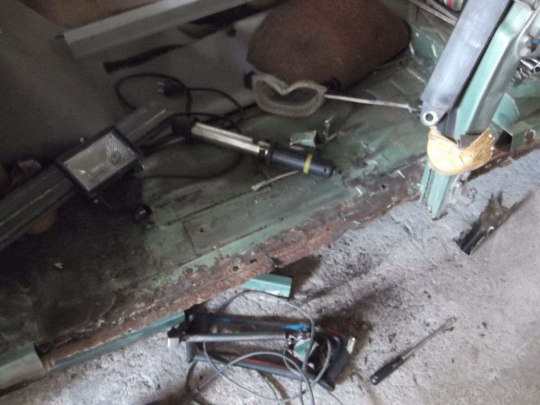

Bonjour,voila la photo de mon chantier

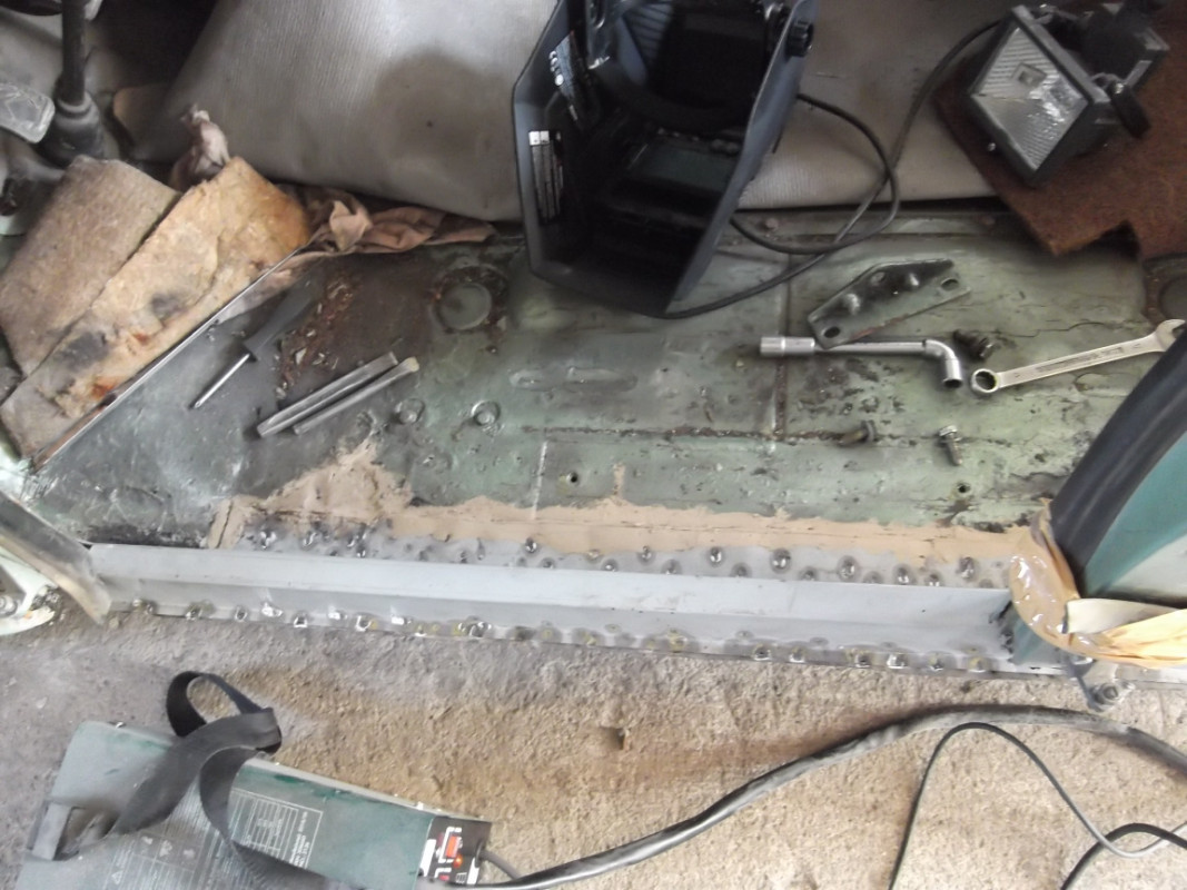

Bonjour jluc j'ai regardé les liens mais je n'ai pas trouvé la réponse à mon problème,pas grave j'ai soudé par points et je ferai une glissière pour mettre le joint de bas de caisse,voila mon boulot

:clap: Beau boulot :tchin:

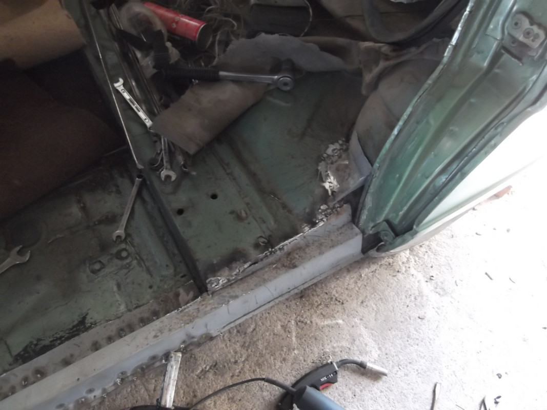

Bonjour,j'ai reçu l'electrode longue pour souder le bas de caisse,et positionné la porte arrière pour pointer le montant centralImage

voilà un chantier qui avance bien :like:
Une fois tes soudures finies, tu comptes repeindre toute l'auto ou seulement les parties réparées?

Bonjour je vais poser le mastic d'étancheité puis peindrre les parties changées,la peinture complète c'est pas prévu pour le moment,je vais aussi mettre du blakson en bombe sur les tôles changées.
