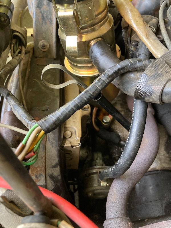

Bonjour à tous et un super merci pour toutes vos réponses.
Finalement j'ai tenté la solution de facilité un coup de taraud de 8 directement dans le trou de 7 sans repercer. En me disant que si cela ne fonctionnait pas il serait toujours possible de passer à la solution du filet rapporté.
Et cela c'est très bien passé. À l'oeil le filet semble parfait. J'ai serré modérément au remontage étant bien conscient de la fragilité possible du nouveau filetage par dessus l'ancien.
J'ai fait un p'tit tour avec titine, apparemment pas de fuites d'huile.
Et puis je n'ai pas fait tout cela pour rien, au ralenti j'ai 12cm de différence de niveau au manomètre à eau. Avec le vieux reniflard, c'était minable.
En pièce jointe, photo de la bête du côté de la fameuse vis de 8 ! :lunettes:

Messages : 9812
Re: remontage reniflard de 2cv. Vis tourne dans le vide
:clap: :clap:
Très joli reniflard et belle réparation :tchin:
