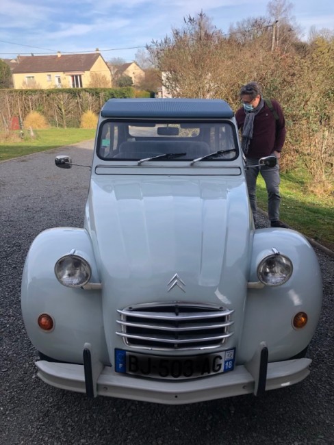

Je viens d’acheter ma première Aza et vais peut-être acheter aussi une 2cv4 de 3cv de 71.
L’ensemble est correct, avec quelques améliorations à reprendre.
la peinture a été refaite, pas trop mal non plus sauf à 3 endroits où il y a quelques coulures !!?
Je voulais savoir si c’était rattrapable sans tout démonter et repeindre les parties en risquant de ne pas retrouver la teinte..?! Ou y a t’il des techniques de ponçage, lustrage, etc...?
Merci à vous
Amicalement
Yanik 😉🙏

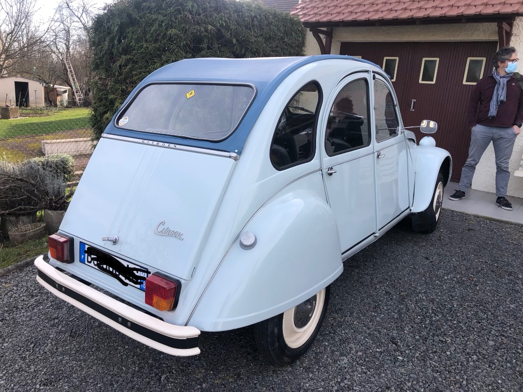

Hello, merci pour les infos, oui j’avais vu la possibilité d’un ponçage à sec et lustrage mais j’ai peur que cela ce voit et ce serait dommage de faire des auréoles De couleur différente !!! 😉 il y a en a 2 qui sont assez visible en haut côté gauche entre petite fenêtre et coffre !!
