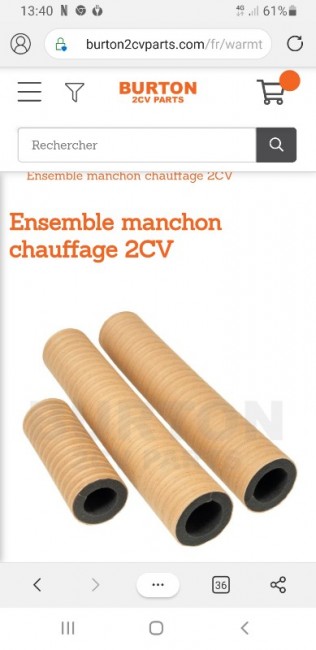

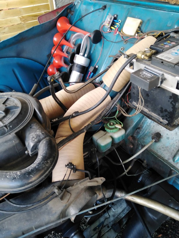

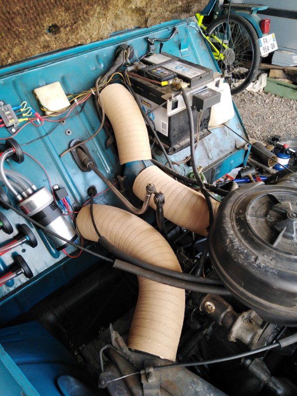

J’ai commandé chez burton, en même que mes amortisseurs, mes gaines de chauffage. La plus petite passe sans soucis, celle cote passager non-plus, par l’autre côté, on va dire côté conducteur, elle semble un peu longue.
Faut il la couper à longueur ?
Je voudrais un conseil avant de faire une betise.

C'est bien ça que tu as acheté Perso je n'ai rien coupé j'ai installé, direct et ça le fait bien

Oui Eric, c’est bien celle ci que j’ai acheté. Si tu n’as rien coupé, alors je vais monter ça comme toi.

Bonjour, c'est celle pour le desembuage,elle rentre en forçant un peu elle va se comprimer

Et bien oui ça force un peut, mais c’est monté... Merci à vous deux pour vos retours

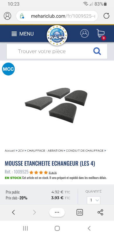

Pourquoi les enlever ? En ce qui me concerne ces gaines restent en place l'été et j'ai aucune chaleur qui remonte dans l'habitacle. Il suffit que les volets à l'intérieur des échangeurs soient parfaitement étanches et la chaleur s'évacue par les gaines disposées dans les ailes . Pour étancher les volets il existe une sorte de pastilles autocollantes que l'on dispose sur les deux faces. elles sont en vente chez tous les bon marchants. Une autre condition il faut que les commandes de chauffage qui actionnent les volets soi en parfait état de fonctionnement. (cables, ressorts, etc ...)

Tu peux me donner ta solution pour étancher les volets?JC 34 a écrit : ↑28 févr. 2021, 08:54Pourquoi les enlever ? En ce qui me concerne ces gaines restent en place l'été et j'ai aucune chaleur qui remonte dans l'habitacle. Il suffit que les volets à l'intérieur des échangeurs soient parfaitement étanches et la chaleur s'évacue par les gaines disposées dans les ailes . Pour étancher les volets il existe une sorte de pastilles autocollantes que l'on dispose sur les deux faces. elles sont en vente chez tous les bon marchants. Une autre condition il faut que les commandes de chauffage qui actionnent les volets soi en parfait état de fonctionnement. (cables, ressorts, etc ...)![]()
Je n'ai jamais vu ce genre d'articles

Oui, je ne l’ai jamais enleve l’été. Si tout fonctionne bien, on ne sent pas de chaleur dans l’habitacle.

A côté, ce ne doit pas être compliqué à fabriquer si tu as de la mousse à disposition.

Bonjour, je mets des balles de tennis et ça va très bien, dans les deux manchons côté tablier

JC 34 a écrit : ↑28 févr. 2021, 20:34 https://www.burton2cvparts.com/fr/inter ... chting-set
Voilà la solution![]()
