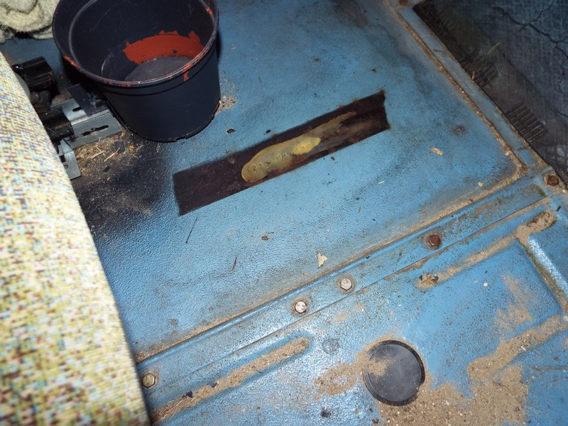

Mon chassis (d'origine) qui était de base sur ma 2cv6 de 84 était frappé à froid sur le longeron droit (si je me souviens bien).
Attends d'autres avis pour confirmer ou pas ce soucis de frappe.
Et as tu sous tes tapis de sol (soit le long des sièges ou juste à côté) un rappel de tes numéros frappé lui aussi.
Le fait d'être riveté, c'est quand même étrange (à mon avis)...le contrôle technique n'a rien signé à ce sujet ?

Peut être plus un carrossier, moi c'est mon carrossier qui a frappé les numéros au niveau des planchers (besoin de la faire après la rénovation des planchers de ma caisse).
Mon chassis neuf avait été frappé directement chez MCC lors de son achat.
