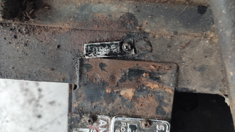

Je restaure une AZAM sans CG
la plaque constructeur m'a permis de déterminer l'année
Num série 7.061.XXX A priori 1967 corrigez moi si je me trompe.
y a t'il un moyen d'avoir des infos plus précises sur la date de fabrication a partir de ce numéro ?
La plaque rouge de coque est bien là aussi
0002.755XXX
...et juste à côté il y a une petite plaque vissée avec un numéro
Savez vous a quoi il correspond svp ?

C'est le numéro de plate-forme.
Tu as le numéro de série, celui qui est sur la carte grise, parfois appelé numéro de châssis, mais c'est une erreur. Ton numéro correspond bien a un modèle 1967.
Tu as ensuite la médaille fabrication avec le numéro usine, c'est l'autre plaque marquée aussi Citroën.
Tu as donc le numéro de plateforme, la petite plaque dont tu parles.
Après, il y a le numéro de caisse, sur une plaque sous la planche de bord coté droit.
Et enfin les numéros d'essieux sur des petites plaque rivetées sur les essieux.
Plus le numéro moteur. Sur la boite c'était une étiquette autocollante qui a bien souvent disparu.

Merci pour cette réponse très complète
Je vais voir au fur et à mesure du démontage si je trouve les autres.
