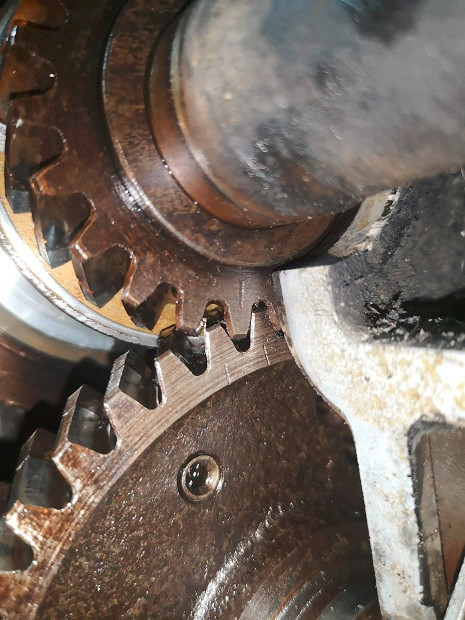

J'ai récupéré un moteur 602, qui n'a pas tourné depuis un bail. En effet, le volant moteur tournait mais présente un blocage !
Je le démonte donc petit a petit dans l'idée de le refaire au propre, et cela fait toujours une bonne expérience.

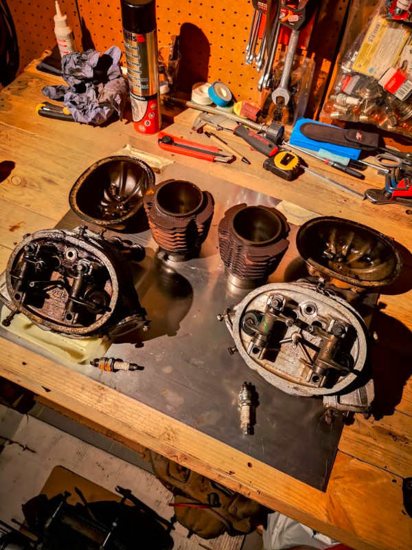

Après un bon premier coup de dégraissage à la brosse à dents, j'ai démonté les culasses.

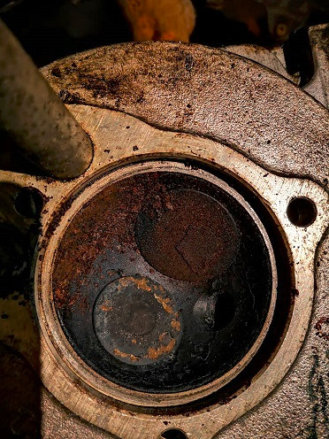

J'ai d'abord trouvé le point de blocage : Les soupapes sont surement collées à la culasse. Pas mal de crasse s'était entassé une fois le moteur stocké... !
Une fois les culasses tombées, le VM tourne sur ses 360° impeccablement :wink:

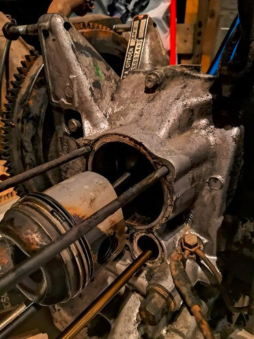

Comme les cylindres sont venus en monobloc avec les culasses, je me suis dit que ca sera utile de voir l'état des segments, et des chemises.

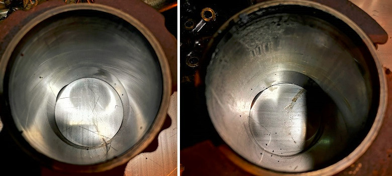

Les chemises sont impec !
Mais pour changer les segments, j'ai vu qu'il y avait différents modeles selon avant ou après 76. ne connaissant pas l'année de ce moteur j'ai mesuré mes segments.
J'ai mesuré 1.5/2/4, donc j'en conclus a un moteur avant 1976.

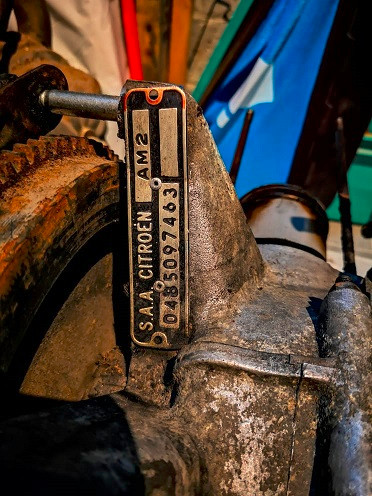

-> est il possible de trouver l'année et l'affectation du véhicule avec la plaque ??? jai juste trouvé sur le forum ce qui suit :
602cc (1970-1988)
- Type M28 -
Plaque moteur 32ch : AM2, AM2 M (sans filtre à huile), AM2 C.
32ch Din à 5750trs/min - 42Nm à 3750trs/min - Modèles Ami6 (5/68-), Ami8 (3/69-9/78), Dyane6 (2/70-6/83)
Plaque moteur 29ch : AM2 A
29ch Din à 5750trs/min - 41Nm à 3500trs/min - Modèles Acadiane (2/78-6/88)

Démonte les culbuteurs et tape doucement avec un maillet sur les queues de soupapes, elles devraient se décoller. Après tu verras les dégâts éventuels.Mais il se peut que tout soit récupérable.
Le pire n'est jamais sûr... :mdrr:
Comme le moteur était bloqué par les soupapes, vérifie bien les tiges des culbuteurs. Aucune déformation, même légère, n'est admise.

Est ce que tu sais si avec le numéro de série moteur on peut retrouver l'année de prod , ou l'affectation voiture ?
Re: Démontage moteur 2cv AM2
ElCastor a écrit : 15 déc. 2020, 20:58 Est ce que tu sais si avec le numéro de série moteur on peut retrouver l'année de prod , ou l'affectation voiture ?
Non on ne sait pas, sauf pour les moteurs des types A, mais parce que des recensements sont faits auprès des propriétaires.
L'AM2 c'est le moteur M28, dit de 35 ch, qui était monté sur les dernières AMI 6 (depuis mars 1968), les AMI 8 et les Dyane 6. Pas sur les 2 CV 6.

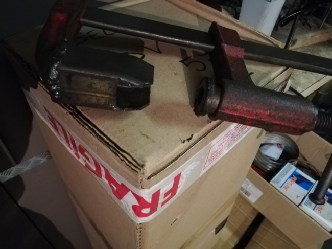

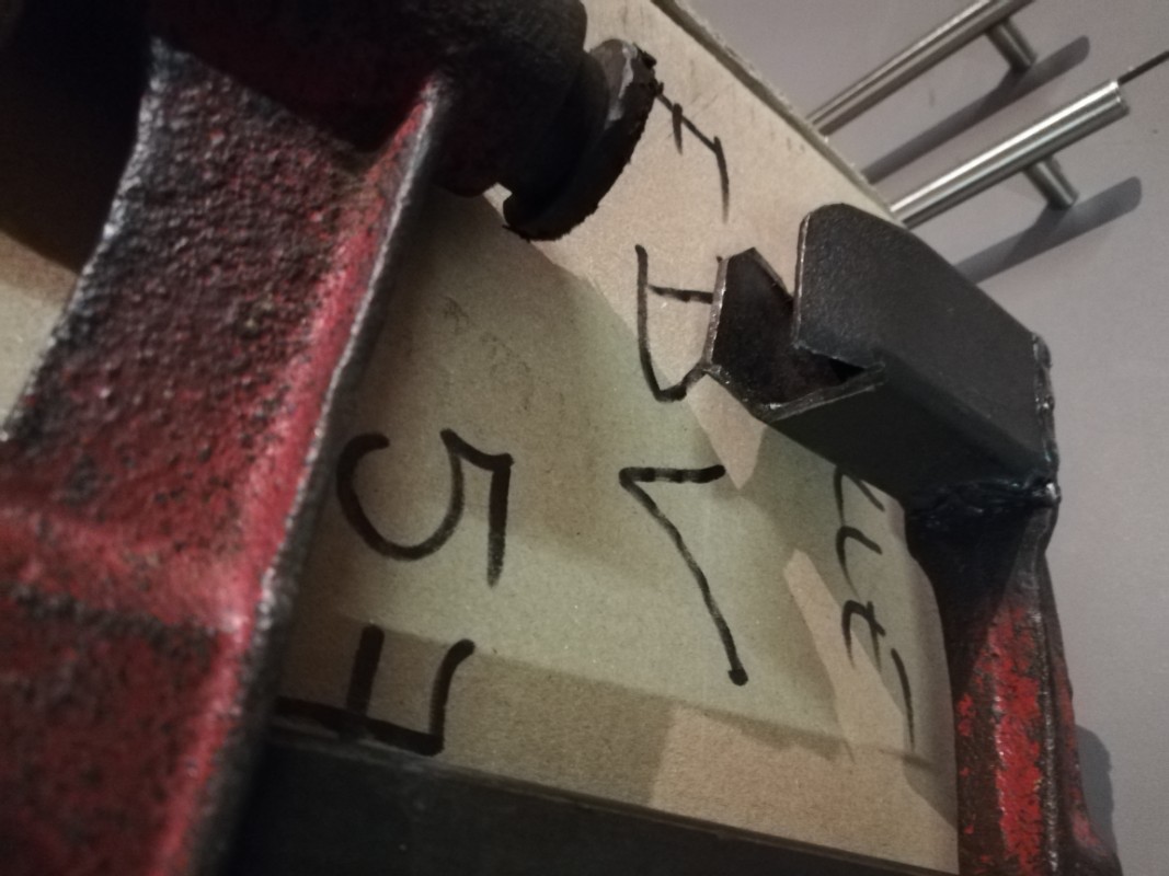

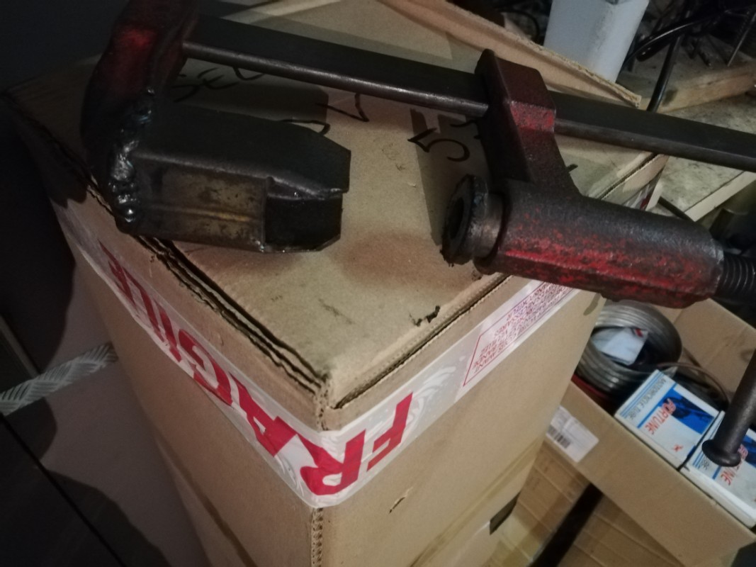

Pour le lève soupape, si tu sais souder, tu peux t'en sortir facilement avec un serre joint avec des becs de serrage assez grand (15 cms environ).Comme constant j'ai utilisé un serre joint mais moi j'ai soudé un bout de fer carré que j'ai ouvert sur deux côté pour pouvoir récupérer les clavettes des soupapes...
Je te fais une ,photo de mon serre joint :
Avec un serre-joint ou un vrai lève-soupapes, il faut faire très attention aux deux clavette semi-coniques de chaque soupape. C'est pas gros et ça a tendance à vouloir s'échapper. Et quand elles tombent par terre elles sont très douées pour se cacher. Alors y aller doucement et mettre la main ou un chiffon sous tout le chantier pour les récupérer le cas échéant.
Ca sent le vécu, non ? :mdrr:

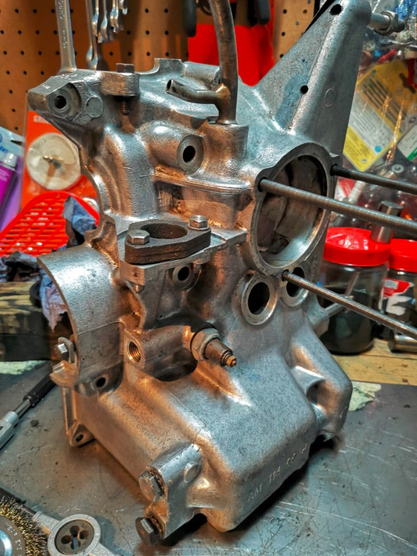

Hello,

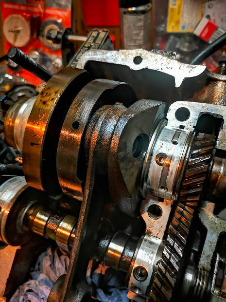

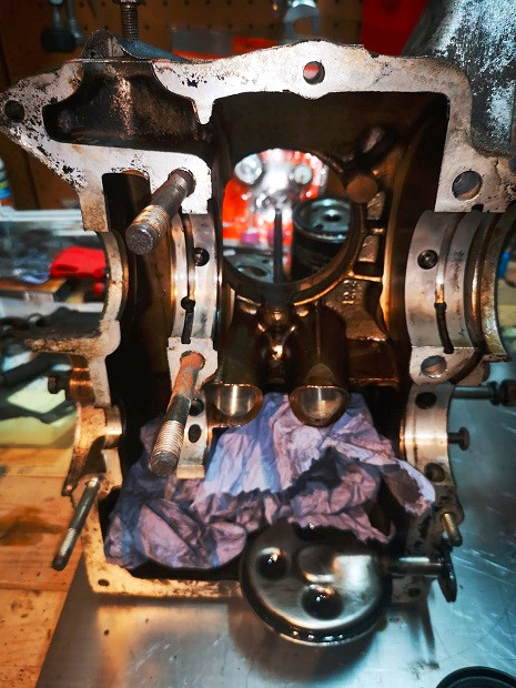

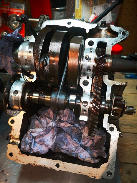

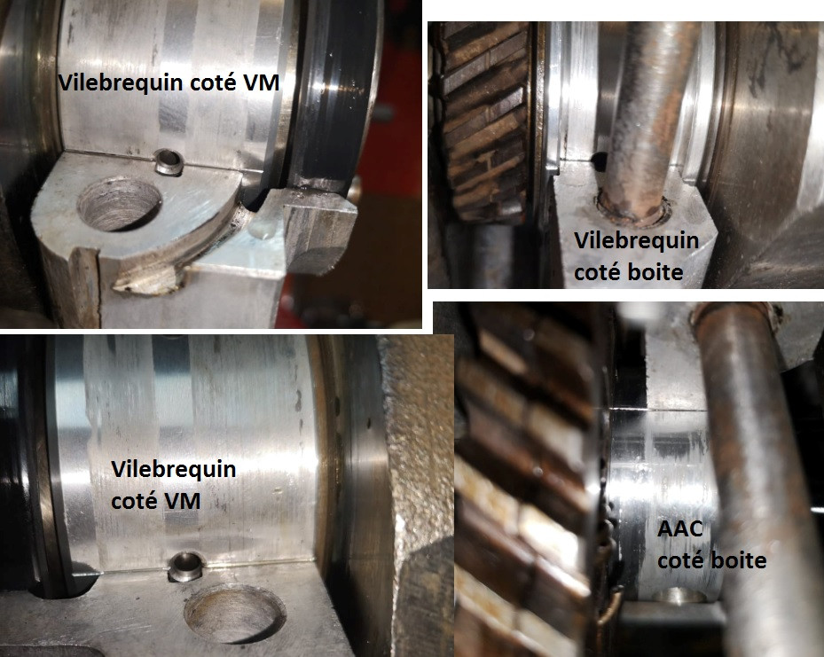

Le démontage continu. J'ai décidé d'ouvrir le moteur pour tout nettoyer depuis la base.
J'ai trouvé un moteur qui était bien graissé, sans trace d'usure, et une distri (heureusement) bien calée.
J'ai vérifié le jeu aux bielles, qui est absent :)
D'après la plaque rivetée, j'ai un moteur AM2, donc de type M28 produit de 1970 a 1988, et monté sur Ami6, Ami8, Dyane6.

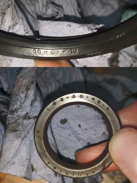

En mesurant l'épaisseur des segments, j'ai trouvé 1.5/2/4 -> d'après les sites de pièces, je suis sur une côte "avant 1976".
Au niveau joint spi, j'ai pu noter pour l'arrière : 56/69/10 -> Or toujours d'après les sites de pièces, les Ami6 auraient un joint en 52/69/10.
Le joint spi avant est noté 30/42/8.
--> Donc j'en conclus avoir un moteur 602, fabriqué entre 1970 et 1976, et installé dans une Ami8 ou une Dyane6 :)
--> Et aussi avoir de pièces qui sont en côte standard :)
Maintenant, pour trouver des segments ce n'est pas trop le choix qui manque.
En revanche je pense acheter une pochette de joints contenant de quoi tout refaire (joint culasse, queue soupapes, huile, lunettes, admi/echapp, et aussi SPI)
Mais selon les sites ce n'est pas toujours détaillé si les spi sont en côte standard, ou rectif.
Auriez vous un site a me conseiller parmi les 40 existant ? ^^

Pour les AMI 6, la mesure du joint spi que tu indiques, 51/69/10, c'est pour le premier 602, le type M4. Rien à voir avec le M28. Aucune pièce commune pratiquement.
Le M28 est monté sur les toute dernières AMI 6 à partir de mars ou mai 68.

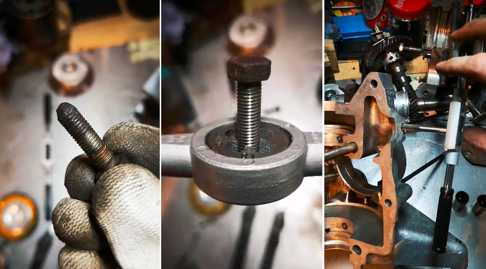

Hier ca a été journée "taraud" !!
toutes les vis et les filetages y sont passés :)

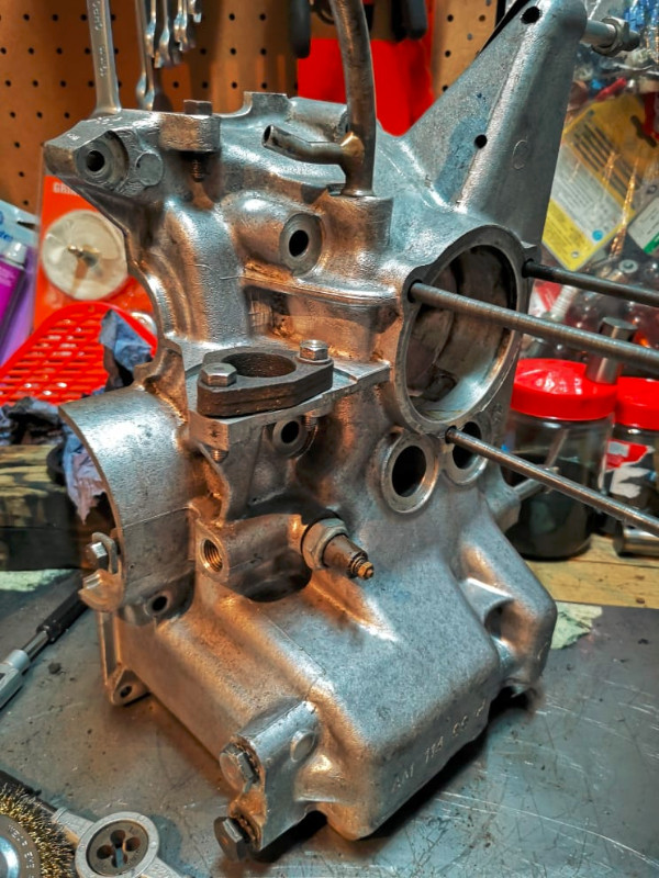

Et après un bon dernier coup de brosses rotatives, les 2 carters sont nickels et prêts pour le réassemblage :)
Messages : 9812
Très joli. :pouce:
Bonne suite.

Hello,

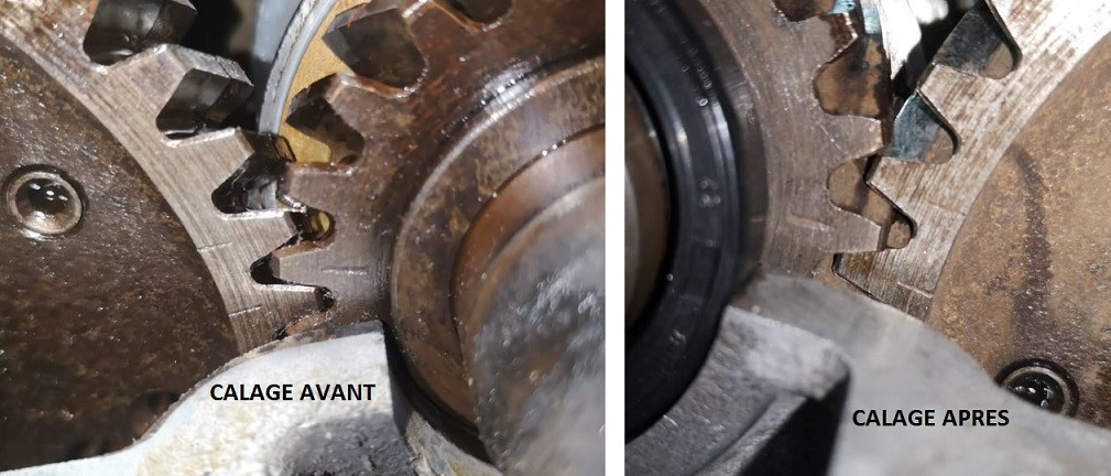

J'ai une question rapide par rapport aux positions des roues dentées.
Lors du démontage, j'ai repéré le calage, et j'ai pris une photo.
Lors du remontage, j'ai huilé la mécanique, je refais mon calage, je m'assure que les trous soient bien positionnés dans les tétons du carter passager, et tout s'emboite parfaitement.
Seulement, je constate que les 2 roues dentées sont décalées (axialement) l'une par rapport a l'autre :???:
Je retourne voir sur mes photos du démontage, il devait y avoir 0.5mm de décalage ... la je suis plutôt a 2mm ....
J'ai quand même refermé le bloc, et tout tourne parfaitement, sans aucun blocage.
J'ai vu aussi sur des photos internet que d'autres personnes ont aussi les roues décalées.
:megaphone: Ma question est de savoir s'il faut mieux réouvrir le bloc pour tenter de réaligner les 2 roues, ou si c'est absolument pas grave ? :megaphone:
Mais je me demande comment un décalage axial est possible, puisque tout est fixe dans les carters, non ?

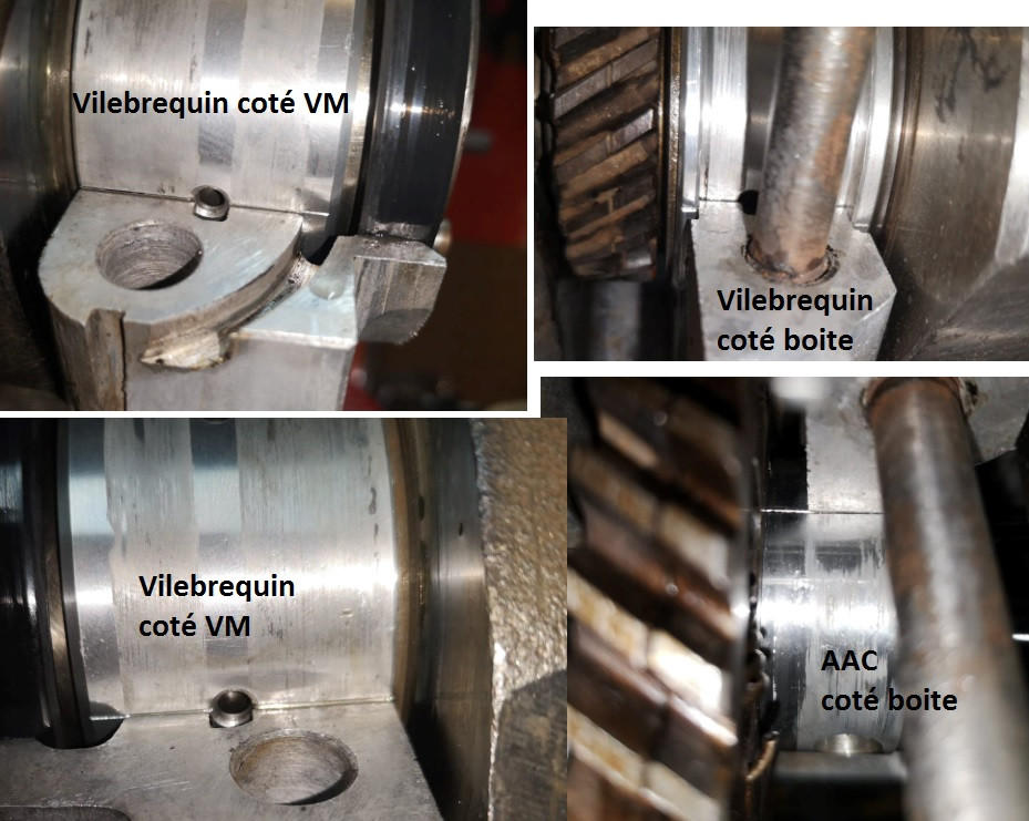

Ci dessous, les photos avant et après, Ainsi que le bon calage des bagues lors du remontage :)
Merci pour vos avis :)
C'est curieux que tu n'aies plus le même espacement :???: Es tu sûr que la bague AR est bien positionnée: la partie chanfreinée de la bague doit être placée contre la masse du vilebrequin et les traits de repérage de la bague doivent affleurer le plan de joint du carter...Si tout tourne sans point dur, à priori c'est bon...revérifie une fois tout serré au couple que le vilo tourne toujours sans point dur...
