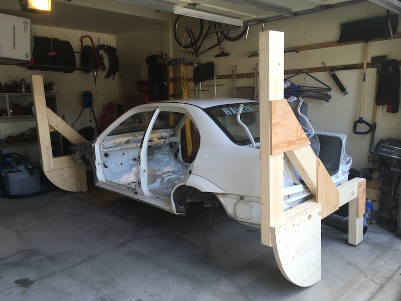

Sinon j'ai vu quelque part un gars qui a fait un tourne broche avec deux grands cercles de métal de diamètre plus grand que les dimensions hors tout de la caisse reliés entre-eux par trois ou quatre barres et la caisse bridée au milieu
Regarde là aussi : https://www.google.com/amp/s/www.pinter ... ne-broche/

Quelques créations originales :
GR 49-C_2367_2.jpg (53.51 Kio) Vu 9778 fois
Re: Tourne broche pour restauration caisse 2CV AK 400
Je ne sais pas où tu vas dénicher tout ça Zamzam :???: mais bravo pour le reportage, c'est amusant de voir comment on peut concevoir le même objet dans des variantes aussi différentes ... :pouce:
Pour les tournebroches à base de cylindre il faut quand même pas mal de place...

j'ai fait un truc beaucoup plus simple,parce que je n'aurais pas d'autre caisse à retourner 2 palans sur une poutre et:
puis :
Il faut seulement une poutre et de la place, je n'ai ni l'une ni l'autre...Pour mon Azam, j'avais demandé l'aide de trois personnes pour retourner la caisse...Cette fois avec la fourgonnette c'est autre chose, je vais avoir besoin de la bouger fréquemment...Donc le tourne broche monté sur roulettes c'est la solution idéale... :salut:

Chacun fait comme il veut mais passer du temps pour construire un toboggan qui ne servira qu'une fois me parait pas très judicieux, sauf si c'est le commencement d'une série ! :wink:
Sinon il y a aussi les grands portiques pour les balançoires qui peut pourrait être utilisé, ça ce trouve d'occase ou c'est très simple à faire et facilement recyclable.
Tu l'as dit, chacun fait ce qu'il veut et surtout ce qu'il peut en fonction de ses propres contraintes de temps, d'argent, de place, de compétences , de plaisir du faire soi même etc...avec en plus la possibilité de la stocker dans un coin sans que cela prenne trop de place et éventuellement de la prêter à quelqu'un de mon club de deudeuche pour ses besoins...Tu appelles ça un toboggan :???: c'est une rôtissoire... Pour le portique, j'en ai déjà un dont je me sers pour sortir les moteurs ...:pense:
