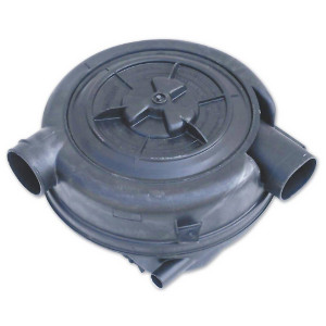

Du coup: Je nettoie mon filtre à air (ce que je n'avais pas fait :boulet2: ) qui était qui plus est rempli d'huile parce-que j'avais stocké la cartouche à l'envers après l'avoir démontée, du coup tout l'huile au fond de la cartouche qui venait du reniflard s'est retrouvée dans le filtre... :boulet2: (voici mon modèle de filtre à huile)
Je l'ai nettoyé au produit vaisselle et à l'essence, mais je ne l'ai pas trempé après dans un mélange essence-huile moteur comme conseillé par la RTA il me semble.
Logiquement si le filtre est débouché, il y a moins de dépression dans le carbu à l'admission et on a un mélange moins riche. C'est déjà ça de gagné pour m'approcher des 4,5%...

Le sujet cartouche à huile / filtre à huile je ne comprends pas. Le reniflard est connecté sur le filtre à air en direct,,, ce filtre à air peut avantageusement être remplacé.
Si il y a beaucoup d'huile qui remonte voir l'efficacité du reniflard.
